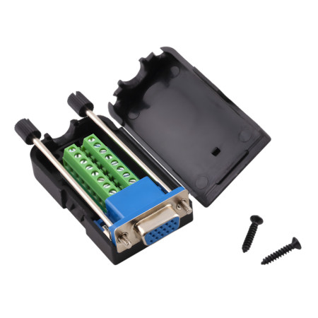

Sub-D Stecker fallen mir da ein.
Man kann sie in Frontplatten einbauen und an Kabel anbringen. Sowohl
löten, als auch crimpen. Es gibt auch günstige Adapter von Sub-D auf
Schraubklemmen in vielen größen.
