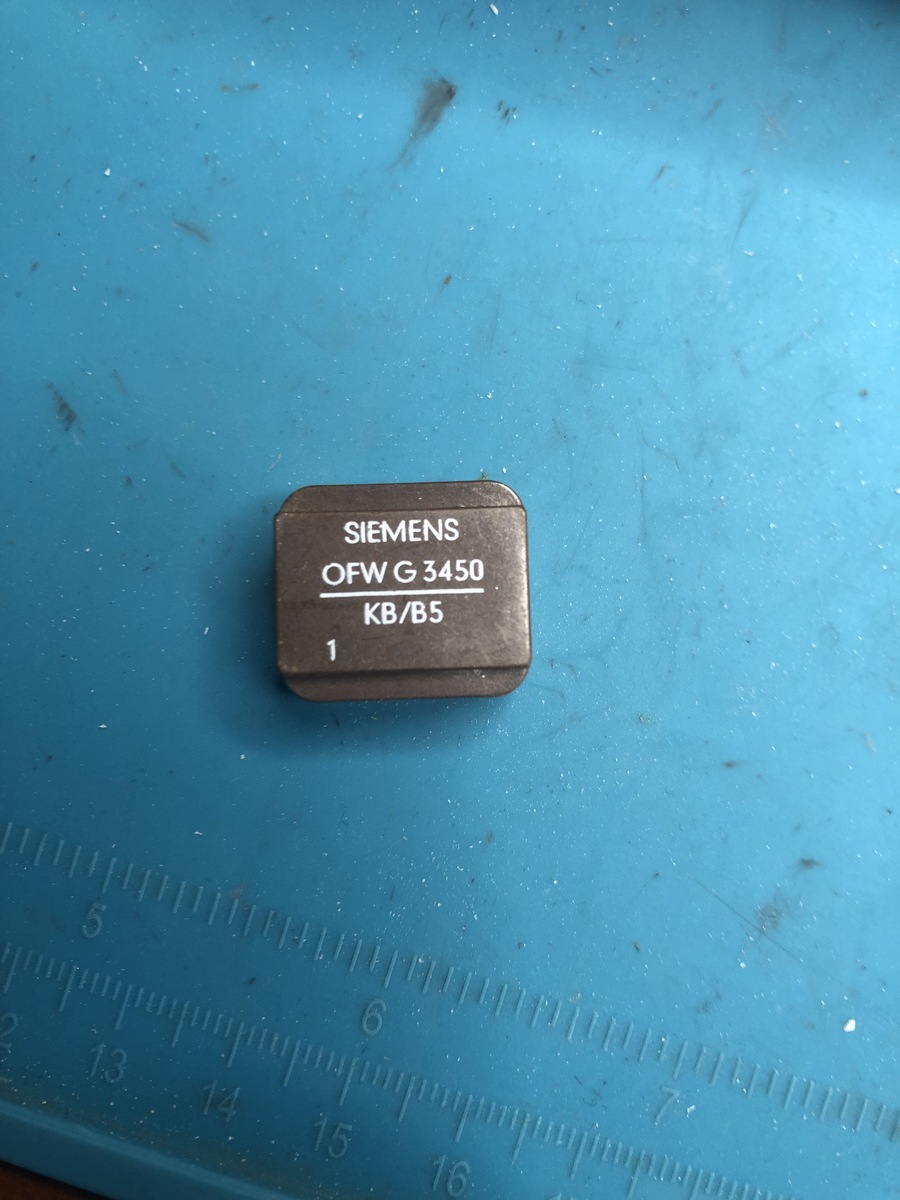

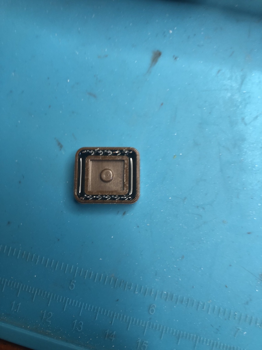

Bauteilidentifikation Siemens ofw g3450
(Firma: matzetronics)
Das ist ein Oberflächenwellen-Filter, vermutlich aus einer alten TV-ZF Baugruppe. Bei diesen Filtern kann man durch die Struktur recht genau die Durchlasskurve bauen, die man benötigt. TV-ZF bei etwa 38MHz erforderte aufwendige Spulenkonstruktionen, die man später durch diese Filter ersetzen konnte. Heute nahezu unbrauchbar, weil analoge (AM) Empfänger nicht mehr benötigt werden. https://de.wikipedia.org/wiki/Akustische-Oberfl%C3%A4chenwellen-Filter
