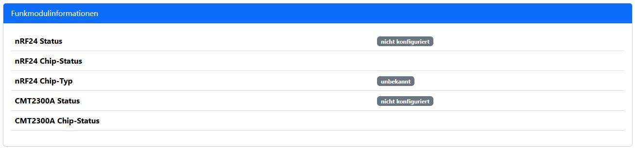

Habe heute die OpenDTU Software auf meinem ESP32 installiert. Der hat
30-pins
Das läuft soweit ohne Probleme. Ich kann mich verbinden usw.
Aber das Funkmodul und Display funktionieren nicht.
Beim Anschlussplan habe ich mich an folgendes gehalten:
https://www.opendtu.solar/hardware/esp32nodemcu_38pin/#symbolic-view
Display ist das OLED Display SH1106
Funkmodul das Generic nRF24L01+ Module with SMA antenna
Hier noch ein paar Screenshots. Ist sicher nur eine Sache der richtigen
Konfiguration.
Ist mein erstes ESP32 Projekt.

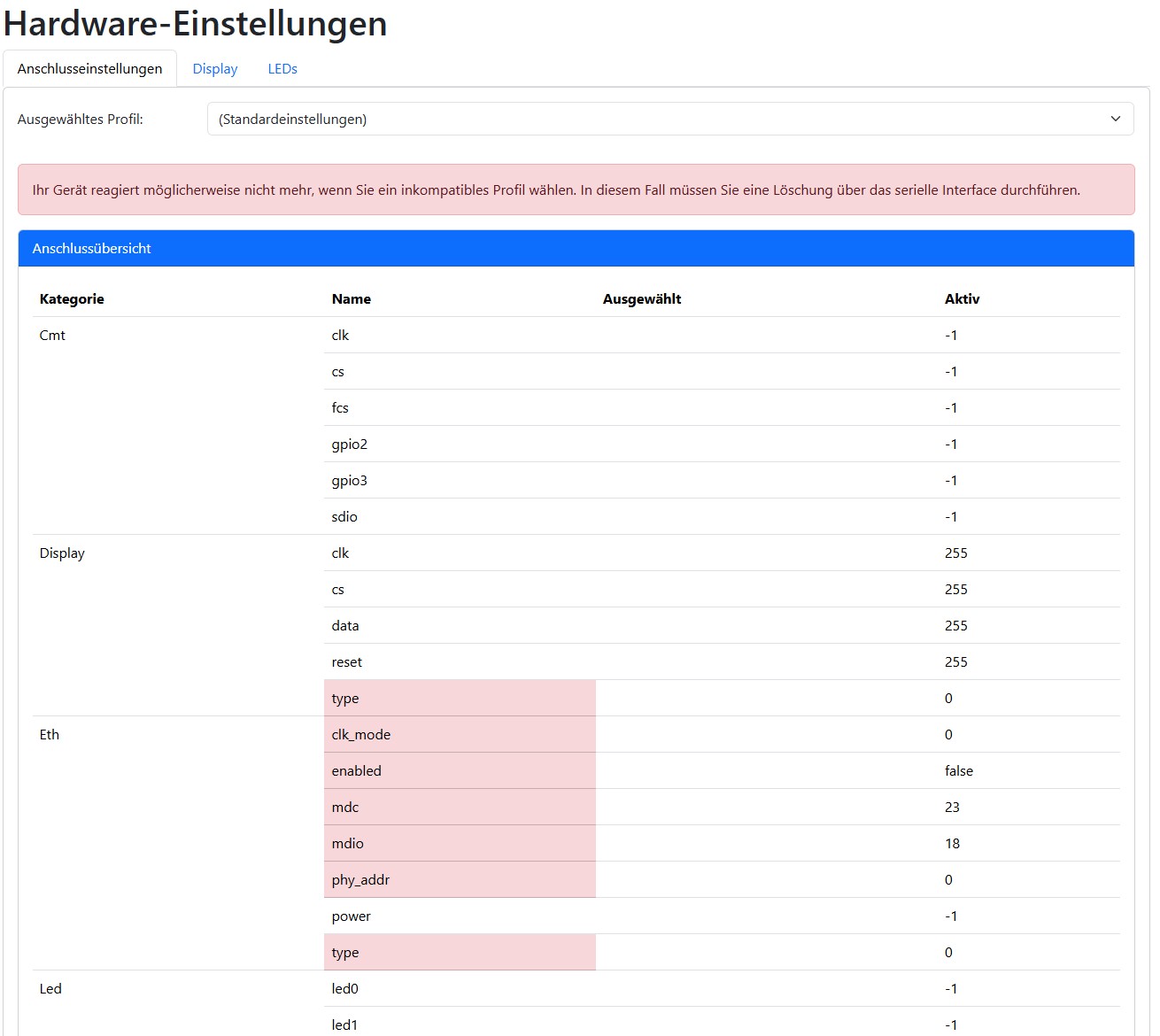

Es gibt auf der verlinkten Seite Displays mit Type 1...5.
Du hast Type 0 konfiguriert.

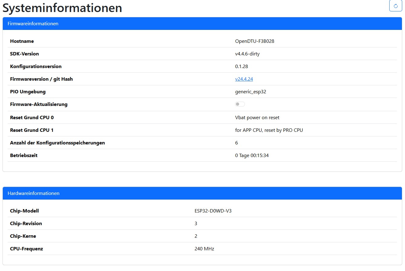

nicht nur das, es sind auch keine Pins für das Display konfiguriert,
vermutlich auch nicht für den NRF24, das wäre weiter unten auf
Screenshot 3.

Ich hab es geschafft und die richtige Konfiguration zu laden und jetzt
funktioniert es.
Habe übersehen das man im Screenshot 3 oben das Profil ändern muss...
