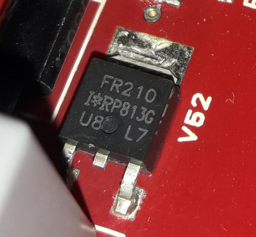

Hallo Forengemeinde,
ich suche den im Anhang ersichtlichen Mosfet. Das Datasheet gibt
nichtmal den 813 her. (F)RP810 und (F)RP815 sind in einem Fairchild-
Sheet zu finden.
Was an dem evtl. sonderbar sein könnte, wäre das Timing. 4 von dem
steuern einen IGbit.
Bei Mauser, ect. nicht zu finden. Nichtmal der 810er.

IRFR210, und natürlich von Infineon/IRF.

War der Meinung die untere Zeile ist das Marking.
Digikey hats.

Aber sicher keine mehr von Infineon. Die von Vishay sind auch in
Ordnung.
Mit der Zeit lernt man die Eigenheiten bestimmter Hersteller und fällt
nicht mehr darauf rein.

Nunja, es gibt/gab ja auch den 'Anderen'. Und nachdem das Datasheet auch
zufällig die Werte hergab, die ich erwarte, war ich auf den 813er-Trip.
Siehe anhgehängtes Datasheet.
von Julian L. (rommudoh)
Thomas S. schrieb:
> den 'Anderen'
Das IR-Logo erkennt man aber sehr gut und das Fairchild-F sieht ganz
anders aus. Aber das kommt auch mit der Erfahrung.
