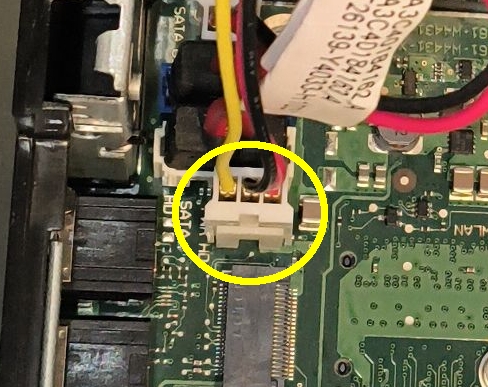

es handelt sich um den Stromversorgungsstecker für die SATA-Laufwerke in einem Fujitsu Esprimo der Q9xx-Serie, dreipolig. Kennt jemand den Steckertyp ? Schon mal vielen Dank für Hinweise.

Interessant wäre das restliche Aussehen und das Rastermaß. PS: Du plenkst :

Wohl dieselbe Funktion wie der Molex 4-Pin-Stecker, rot=+5V sw=Gnd gelb=+12V https://de.wikipedia.org/wiki/Molex#Molexstecker (Molex 8981 Serie) Dem Handbuchverfasser von Fujitsu war der Stecker zu unbedeutend: https://www.manualslib.de/manual/281514/Fujitsu-Esprimo-E.html?page=101#manual Ich möchte Rahul zustimmen - das Rastermaß könnte weiterhelfen. Er scheint jedenfalls nicht so weit verbreitet zu sein. Sieht aus wie sowas hier: EIS LOW PROFILE HSG 3P NATURAL Hersteller ist TE/Amp https://www.te.com/ja/product-171825-3.html Antwort schreibenBitte melde dich an, um einen Beitrag zu schreiben. |
