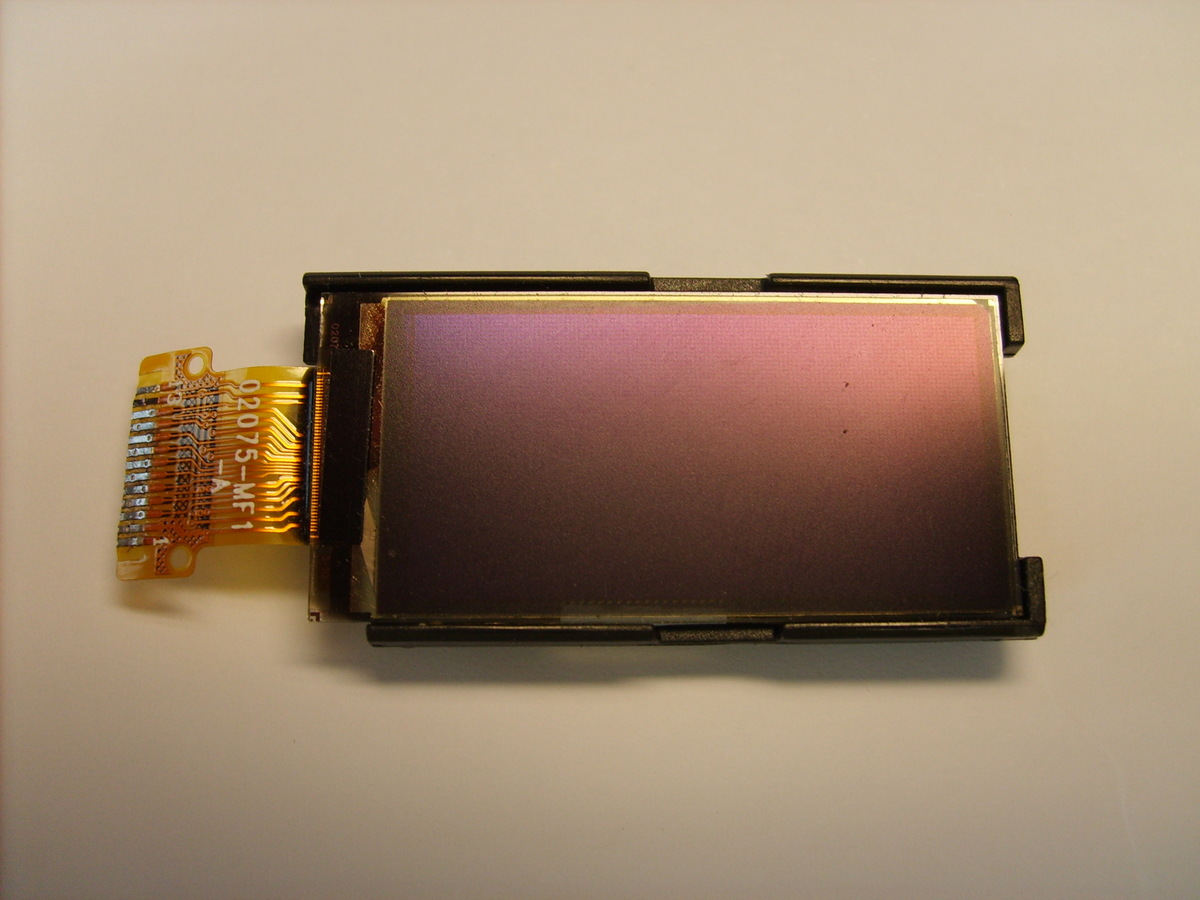

Hi
Kennt jemand ein solches (OLed?) Display?
Größe: 38x20mm
Aufschrift: 02075-MF1-A
13 Anschlüsse
1 und 13 sind nicht benutzt
2 und 9 liegen auf gnd
3 bis 7 dürften Datenanschlüsse sein
8 liegt über einen Widerstand (3,9k) auf gnd
10 liegt über einen Kondensator (780n) auf gnd
11 liegt über einen Kondensator (6,3µ) auf gnd
12 wahrscheinlich Betriebsspannung

von Obelix X. (obelix)
von Kilo S. (kilo_s)
13 Pin, Größe hab ich nicht nachgemessen.... Ich wusste ich hab ein
ähnliches schon in den Fingern gehabt!
Mal wieder eine Vape mit LCD. ;-)
Aus welchem Gerät stammt dein Display?
Klingt nach 4pin SPI bei dir.

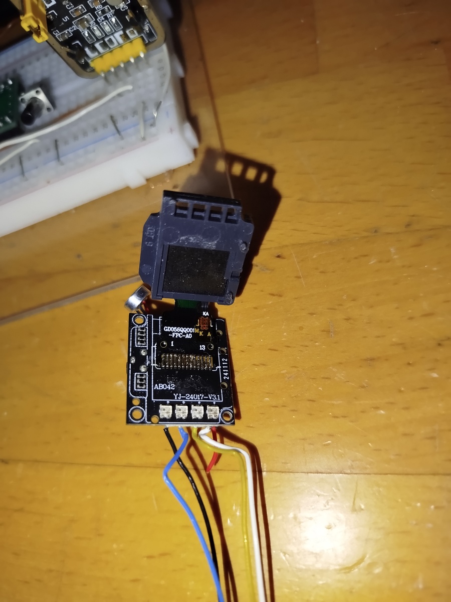

von Peter N. (alv)
Obelix X. schrieb:
> Schau mal ob das passen könnte:
https://www.jx-wisevision.com/1-30-small-64-x-128-dots-oled-display-module-screen-product/
Wenn ich die Pinnummerierung rückwärts lese (1=13) könnten die
Anschlüsse passen.
