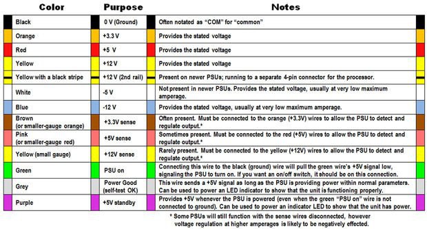

Hallo Ich suche eine Pinbelegung des 3 Poligen Stecker. Ich wollte das Netzteil extern nutzen und vermute, dass es über diesen 3 Poligen Stecker das Einschaltsignal bekommt. Im Netz werden zu diesen Netzteil nur Verkaufsangebote gelistet. :-( Das Netzteil stellt 12V und 15A zur Verfügung.

Wenn die Adernfarben wirklich schwarz, violett und grün sind, dann verwette ich meinen linken großen Zeh darauf, dass die Belegung dem ATX-Standard folgt. Schwarz ist GND, violett sind 5V, die auch im Standby vorhanden sind und wenn du Grün auf GND legst, startet das Netzteil.

Das teste ich gleich mal. Mehr als dass es abraucht, kann da nicht passieren. Ich hab nur Schwarz, grün und grau.
So gerade mal gemessen. Schwarz ist GND Masse, auch zum Gehäuse. Grün hat etwa 3,1V und Grau 10,3V zu GND. Tatsache, wenn ich Grün auf Masse ziehe, läuft der Lüfter an und ich hab an den 4 Poligen Molex (Gelb und Schwarz) meine 12,03V anliegen.
Besten Dank!
