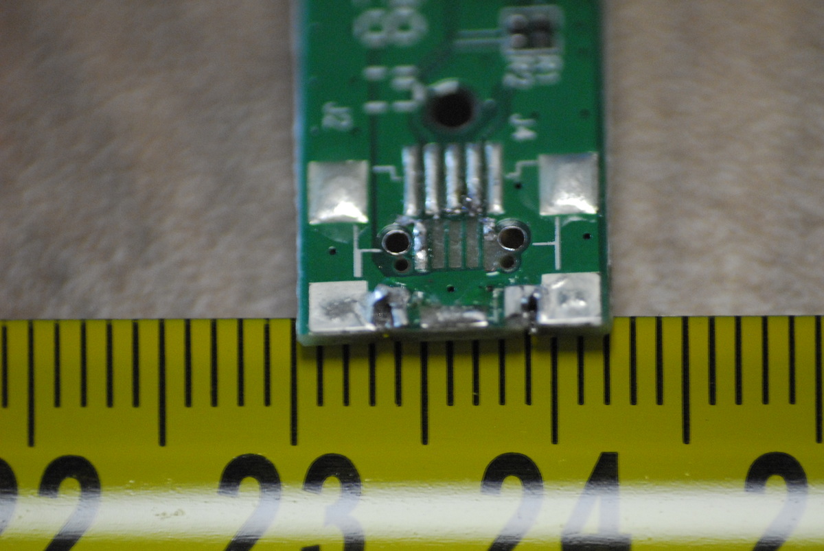

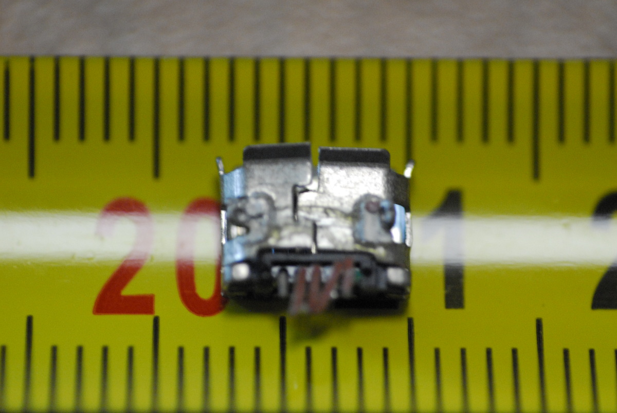

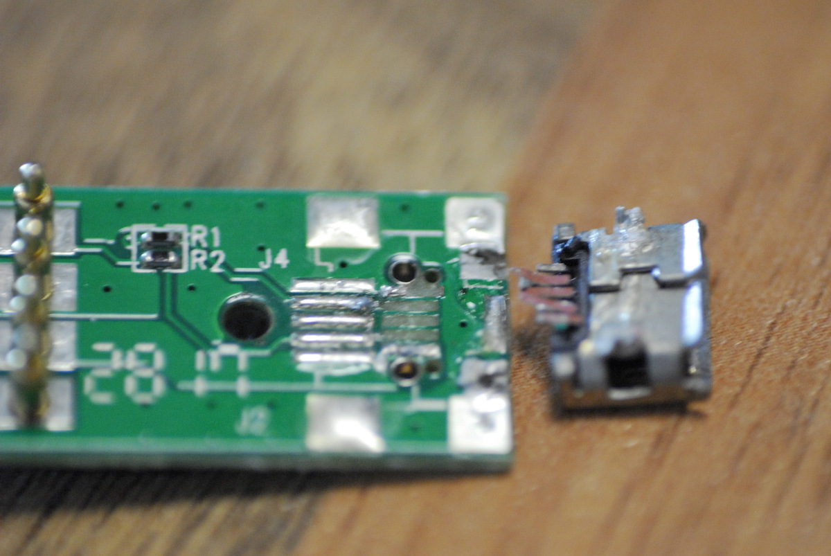

Hallo Ich habe hier den GPS-Sockel einer Dashcam zu Reparatur.
Die USB Buchse ist samt den Pads vom PCB gerissen. Es sieht für mich aber so aus, dass das Layout auch alternativ für eine größere (stabilere) Buchse ausgelegt wäre.
Nur finde ich keine passende Buchse. Kennt die jemand? Kann wer helfen?

Ihr seid Spitze. Daran, dass das Layout einfach auch alternativ für eine Mini-Buchse sein könnte, hab ich natürlich nicht gedacht.
Das Gehäuse lässt sich an der Stelle etwas mehr ausnehmen, somit geht das.
Danke vielmals Chris
Da Du sowieso mit den abgerissenen Pads ein wenig basteln musst könnte man auch überlegen auf USB-C umzurüsten. Da in dem Falle zwei Widerstände erforderlich sind gibt es so Kits, wo die schon passend montiert sind. Nur als Idee, gerichtet an den TE:
https://de.aliexpress.com/item/1005010154679066.html
Mit 2k Kleber bekommt man die gut fest. Vorsichtig und in Etappen applizieren, damit es nicht in die Buchse läuft.
Das ist nett gemeint, aber da der Sockel ohnedies fix an der Scheibe montiert ist, hätte das für mich keinen Vorteil. (Ich hätte sogar ein fixex Kabel angelötet (das wäre die nächste Alternative gewesen, hättet ihr mich nicht auf die Mini-Stecker gebracht.))
Aber so habe ich jetzt die bestellt: https://www.amazon.de/dp/B0094DXRAY
Die scheinen Maßgleich mit jenem von Reichelt zu sein, die Hinz vorgeschlagen hat, haben aber den Vorteil, dass sie morgen schon bei mir sind.
