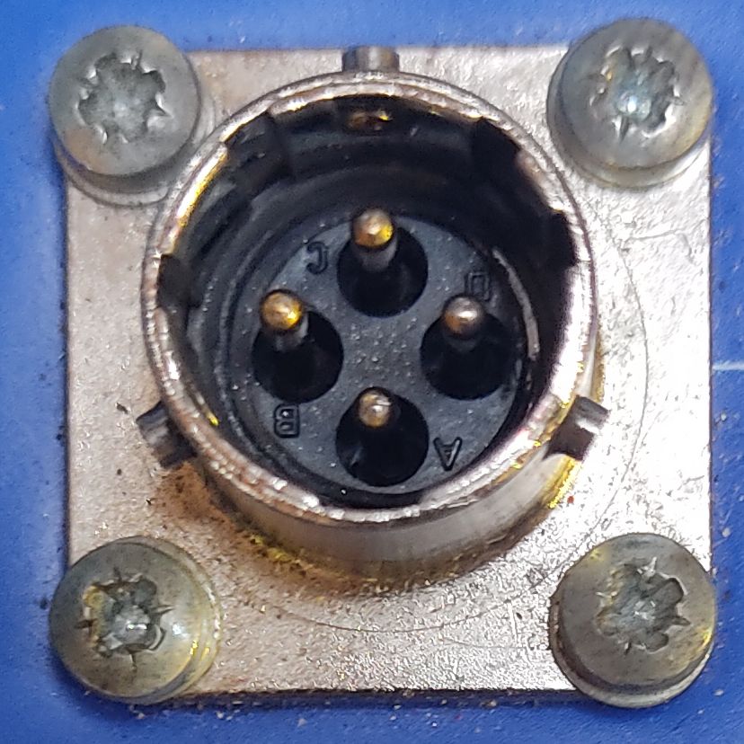

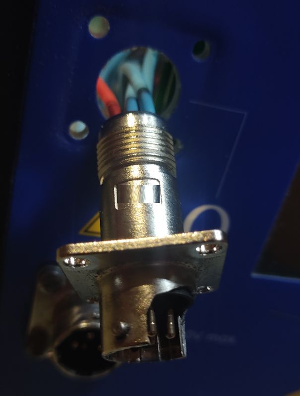

Für eine Gerätereparatur suche ich Suche einen MIL/Industrial Rundsteckverbinder - Frontpaneleinbau. Ich habe schon viel gesucht aber bin nicht richtig fündig geworden. zB WIrd eine Standardgröße (Shelltype) für solche Stecker angegeben "10", "12" usw ... Aber da werde ich nicht schlau. Die Maße eines Shell Type unterscheiden sich von Typ zu Typ.
Es handelt sich um einen
  • 4 poligen Rundsteckverbinder
  • mit Stiften - quadratisch angeordnet
  • mit Bajonettverschluss - 3 Nasen (120°)
  • zum Einbau
  • für angecrimpte Kontakten (siehe Bilder im Anhang)
Könnt ihr mir bei der Suche weiterhelfen? Kennt jemand solche Stecker?

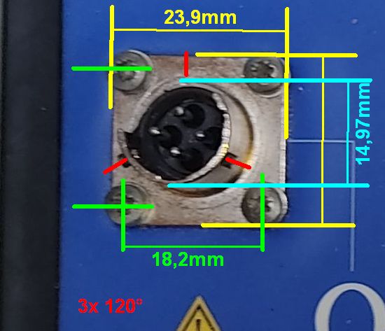

Die gemessenen Maße könnt ihr auch einem der angehängten Bilder entnehmen

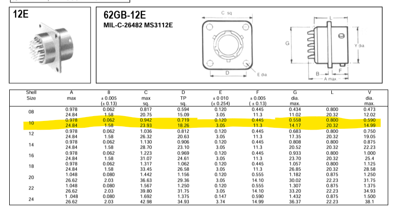

Die richtige Type von Amphenol wäre ein "62GB-14E-10-04" aber den gbit es laut Übersicht (62GB-Cross-Referenz.jpg) gar nicht. Habe weder bei Mouser, Digikey, Farnell und RS was passendes (von Amphenol) gefunden.
Aus den Unterlagen habe ich gelernt, dass die Shell-Size "1/16 Inch" sind und somit "Shell 10" ~ 15mm sind.

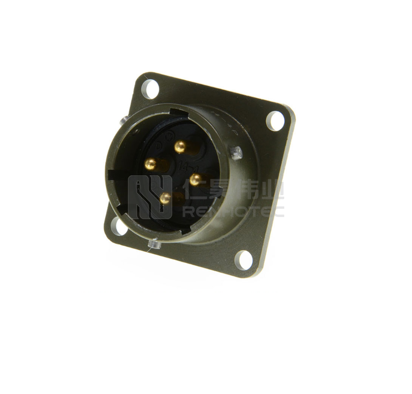

Mittlerweile weiß ich auch das der Orignalstecker von "ITT" (ITTCannon) ist.
Mittlerweile bin ich hier fündig geworden. https://www.tme.eu/de/details/rt00104pnh-k/amphenol-steckverbinder/amphenol/
