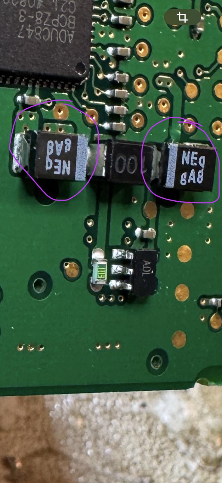

kann mir jemand sagen, was das für ein Bauteil ist. Hätte jetzt erstmal
auf Elko getippt. Aber kann mit dem Aufdruck nix anfangen und möchte den
rechten gerne tauschen.
Danke.
Gruß kami

von H. H. (Gast)
Frank O. schrieb:
> Seite 9.
Passt!
Ich war bei Vishay T55.

von Stefan S. (kami)
danke nochmal. Das ja wirklich meiner. Einer einen Tipp wo man die als
Privatperson günstig beziehen kann? Brauche nur 1-2 Stück und will nicht
gleich 10€ Versand bezahlen?
Gruß kami
von H. H. (Gast)
Dann eben Sammelbestellung bei Digikey/Mouser/LCSC/TME...
Aber da brauchst du viel Glück, dass die so einen Exoten auf Lager
haben.
Der z.B.:
https://www.tme.eu/de/details/t591b107m004ate045/tantal-polymer-kondensatoren/kemet/
von Harald W. (wilhelms)
Stefan S. schrieb:
> Das ja wirklich meiner. Einer einen Tipp wo man die als Privatperson
Wenn Du Platz genug hast, kannst Du durchaus auch normale, bedrahtete
Elkos dort einlöten.
Ja Platz habe ich genug. Hätte auch normale Tantal was kann ich denn da
alles nehmen für ohne was kaputt zu machen :)
Gruß kami
von Gerald B. (gerald_b)
Normale Tantal wirst du voraussichtlich nicht nehmen können, wenn es auf
den geringen ESR ankommt, wovon auszugehen ist, wenn Polymer verbaut
wurde.
Da du sagst, das du Platz hast, dann einen normalen (Alu) Polymerelko:
https://www.tme.eu/de/katalog/tht-polymerkondensatoren_113763/?params=118:1437395;120:1453828_kapazitat:100uf;betriebsspannung:16v-dc&onlyInStock=1
Aber Achtung! Bei Tantal wird der Pluspol gekennzeichnet, bei Alu der
Minuspol! Also nicht stumpf Strich auf Strich löten, dann macht es Puff!
:P

von Stefan M. (derwisch)
Mani W. schrieb:
> Woher stammt Deine Fehleranalyse?
Das ist die wichtigste Frage.
Diese Tantals haben (wenn sie wirklich defekt sind) gern mal ein kleines
Loch, aus dem der Dampf rauskam.
Die auf dem Bild sehen so erstmal unauffällig aus.
Hi, sorry für die späte Rückmeldung. War unterwegs.
Also das Bauteil muss getauscht werden, weil die Platine einen Schlag
abgekriegt hat und die Leiterbahnen sich leicht gelöst haben und das
eine Lötpad von dem Elko abgerissen ist.
Sonst würde ich da auch nicht rangehen. Equipment ist vorhanden aber ich
will lieber doppelt sichergehen, das ich nicht ein falsches Bauteil
dadrauf setze.
Gruß kami
Also das Gerät funktioniert ja noch zu 100% und ich konnte den kleinen
"Stummel" von Pin noch anlöten. Ich möchte es nur gerne wieder richtig
heil haben. Deswegen die Idee des Austausches.
Gruß kami
