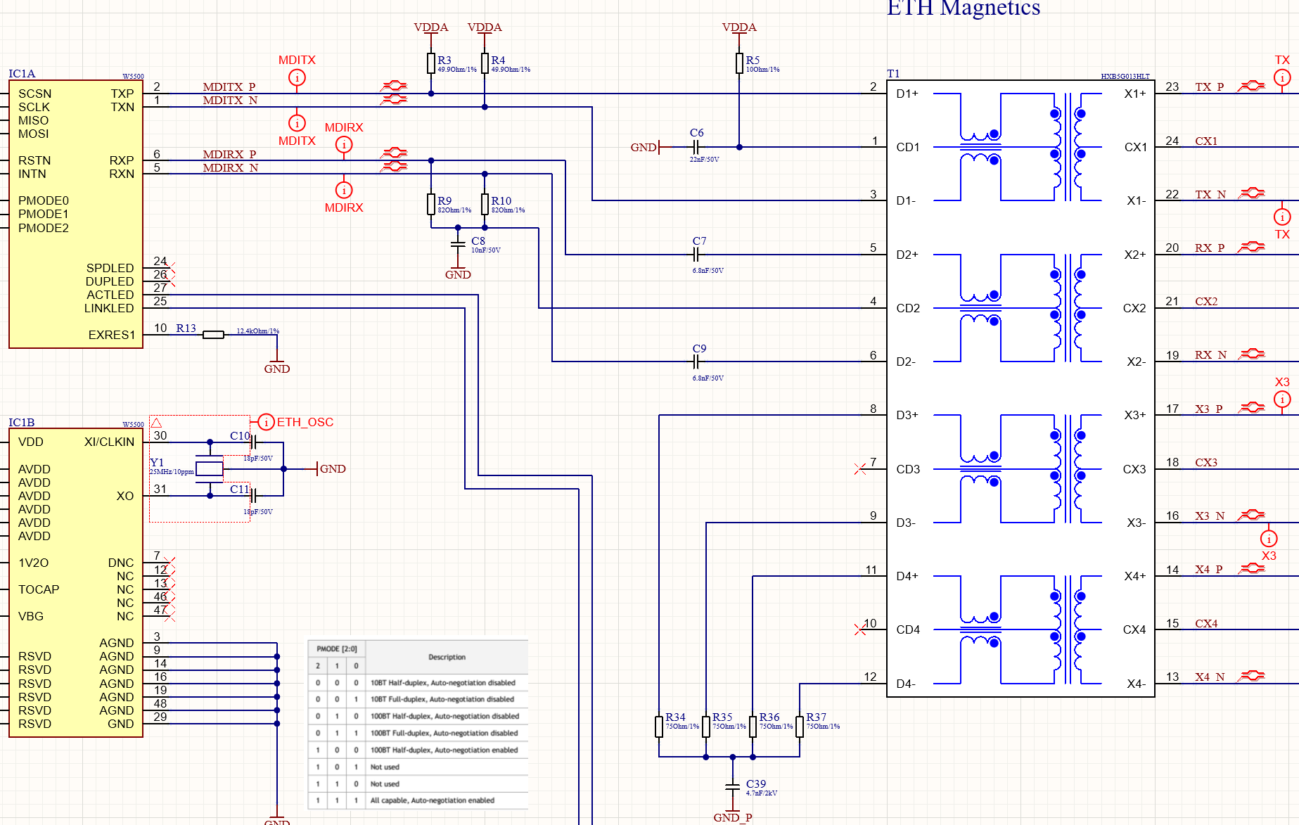

Hallo Zusammen,
Ich versuche gerade ein PoE IEEE802.3bt für 90W PD zu designen und bin mir bezüglich folgenden Punkten noch nicht sicher, vielleicht kann mir ja jemand von euch das beantworten:
1.) Auf der Sekundärseite verwende ich den W5500, da habe ich alles wie in den Reference Schematics designet, passt das auch für PoE)? https://docs.wiznet.io/assets/files/w5500_sch_v110_use_trans_-18b3297138bdf20fafd0f95e4c19358d.pdf
2.) Bezüglich Primärseite muss für PoE anders terminiert werden, sprich eine split Bom-Smith termination. Dabei habe ich mich zusätzlich noch an einem TI Ref. Design orientiert, denkt ihr das passt so? https://www.ti.com/lit/df/tidrta2/tidrta2.pdf?ts=1761656664831
Im Design fehlt noch die TVS Diode für VETH+- und dann natürlich der PD Treiber (z.B MP8020) sowie die Bulk Caps. Passt das so, oder habe ich was vergessen?
Grüsse, Bert
