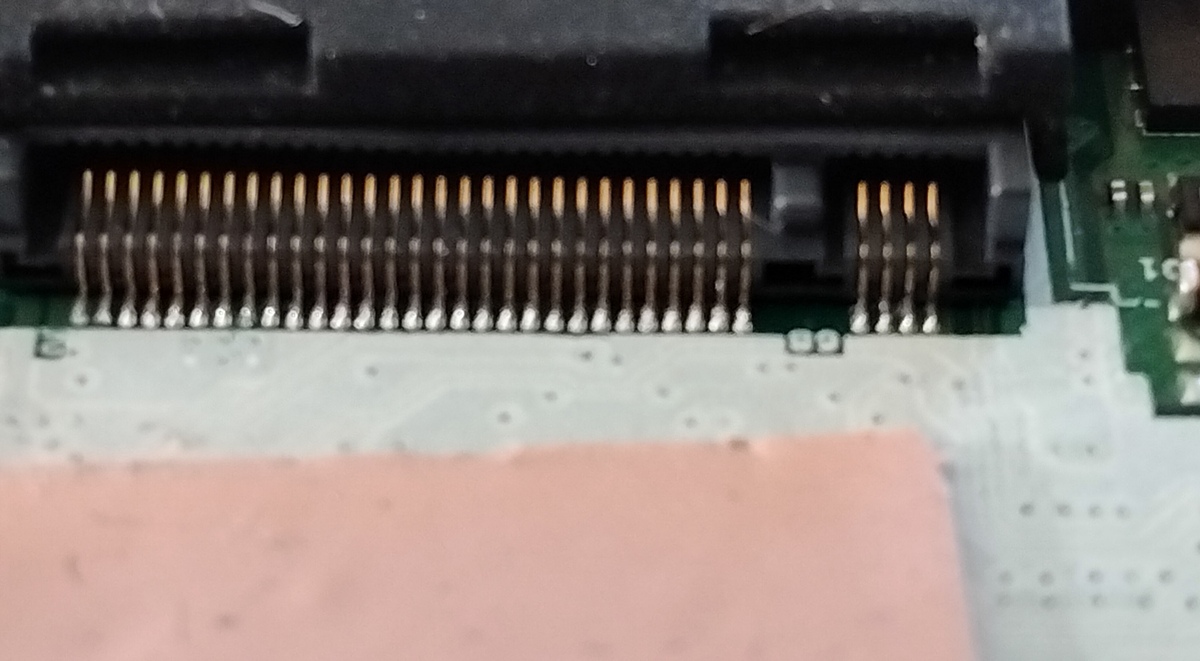

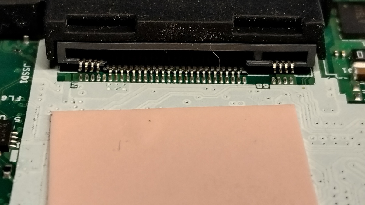

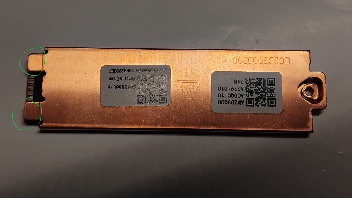

Ja, ich habe schon 2 oder 3 in meinem Leben getauscht, natürlich war es am Ende eigene Doofheit. Die 2 Nasen (vorher noch nie gesehen) haben Dank Hebelgesetz mit sehr wenig Kraft die Fassung abgerissen. Zum Glück nur die Lötstellen abgerissen, nicht die pads. Neue Fassung, funktioniert wieder. Haben die Laschen auch irgendeinen Sinn?
Kühlung (etwas) und GND-Verbindung (deutlich) verbessern.

Ne, die stecken nur im Plastik, ohne Kontakt.

Für was hälst du das, was du abgerissen hast? Sind das keine Kontakte?
Zweites Bild angesehen? Ich habs extra eingekringelt :-)
Die Laschen könnten eine Option sein dass ein Gerätehersteller darüber ne ordentliche Masseverbindung vorsieht. Der Hersteller Deines Geräts hat sich aber dagegen entschieden.
Weil das Kühlblech sonst nicht gerade liegt sondern nur durch die Schraube gehalten, auf Seite des Anschluss abstehen würde.
Es braucht halt zwei Seiten befestigt um das Blech gerade zu halten und die Auflagefläche optimal zu nutzen.
Kilo hat's erkannt. Bescheuerte Konstruktion, andere bekommen das auch ohne derartige Verrenkungen und vor allem Spezial-M.2-Sockel hin.
Hier ist der M.2-Sockel gebrochen, da ist mehr kaputt als nur ein paar Lötstellen abgerissen.

Nur wird die die destruktiven Löcher für die durchgeführte Selbstzerstörungsroutine nicht enthalten.

Doch doch.... Passiert mir nicht noch einmal, und vielleicht hilft es dem einen oder anderen so einen sinnlos-lästigen Schaden zu vermeiden. Ach ja: Lenovo Thinkpad
PS: die Halter für die Laschen sind jetzt aus Gummi, ich war wohl nicht der erste Depp.

Ah, dann hast Du Dir ein Spezial-Original-Ersatzteil organisiert; normale M.2-Slots haben sowas nicht.
