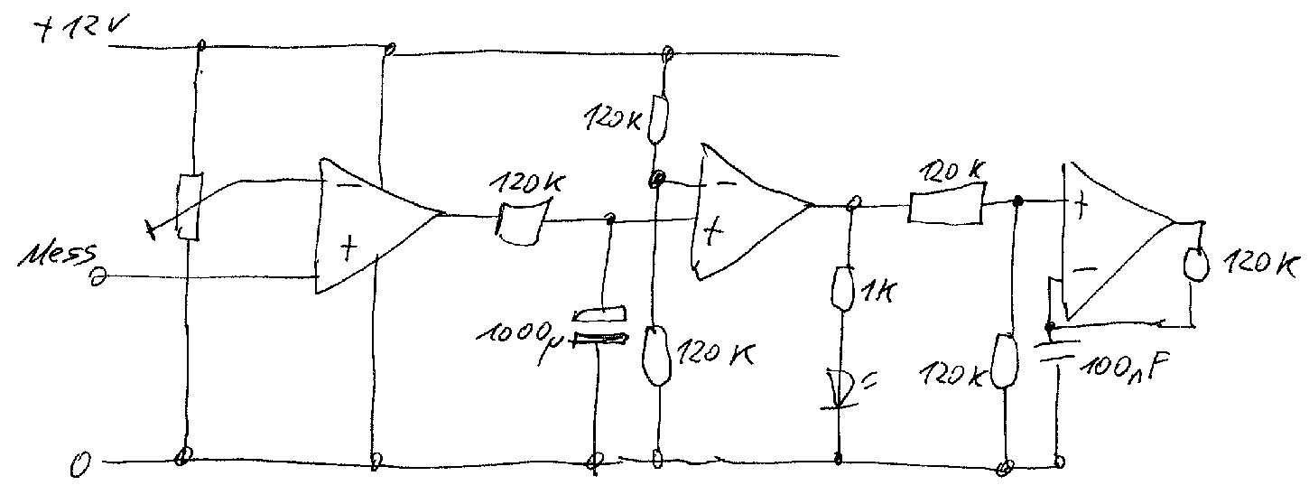

Hallo alle miteinander,
mein neues projekt führt mich in eine für mich etwas unbekannte welt.
also es soll ein spannungswächter werden, wo eine LED erst nach ca 1min
nach unterschreiten der kritischen spannung leuchtet, gleichzeitig soll
ein tonsignalgeber sein dienst beginnen.
Ich dachte mir als erstes, das man das doch mit nem einfach Komp. (z.b.
LM324) und einem RC-Glied wo wiederrum ein Transistor dranhängt der LED
/ Lautsprecher steuert, lösen könnte.
Leider wollte mich hier die Verzögerungsschaltung (RC-Glied) mal so
richtig im stich lassen.

Falls jedoch jemand eine richtig gute idee hat, wie ich das problem mit
der rein elektronischen variante (LM324 / RC-Glied mit Transe) lösen
kann. immerher damit....

wunderbar, hab zwar die schaltung etwas abgewandelt und werd sie wohl
nochmal selbst dimensonieren (schon allein der übung wegen :)) aber
soweit funktionierts wie ich es mir vorstelle, zumindest bei spannungen
bis 12V ^^
