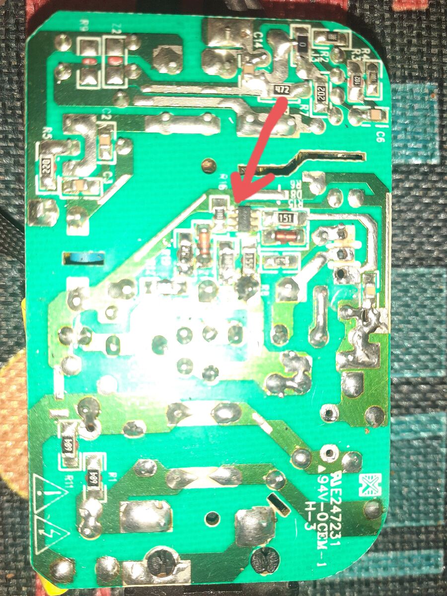

Im Primärkreis eines Schaltnetzteil ist ein Bauteil mit SOT23-6 Gehäuse
mit 6 Anschlüssen und SMD-Code 62642. Als Schalttransistor im
Primärkreis wird ein STK0460 verwendet. Das SMD-Bauteil hat einen Riss
im Gehäuse. Was ist das für ein Bauteil (roter Pfeil) ?
(Nichts gefunden)
Alles getauscht oder nachgemessen, Brückengleichrichter, Netzelko,
Netzschicherung und STK0460 neu.
Honor Model-No.:ADS-24P-12-2 1224G
Bei Mouser kann man Schaltregler mit SOT-23-6 suchen:
https://www.mouser.de/c/semiconductors/power-management-ics/voltage-regulators-voltage-controllers/switching-controllers/?package%20%2F%20case=SOT-23-6
einfach mal die Datenblätter durchsuchen, viel Vergnügen.

Besseres Foto, so dass man sieht wie es drauf steht.

.62642 steht drauf und das Gehäuse hat einen Riss.
von Michael B. (laberkopp)
https://www.rom.by/files/OB2262.pdf
Ja, so etwas findet man nicht beim amerikanischen Distributor "..great
again"
Seite 3: 62YWW  Y=Year code, XX=Week code 1-52
Founded 2008 CHINA / HONG KONG
https://www.forbes.com/companies/on-bright-electronics/
also steht die zweite 6 für 2016.
von Michael K. (michael_k755)
Die 2. 6 steht für 2006 weil auf dem Netzteilgehäuse steht MFC 2007 02
07
Hab gleich 10 Stück OB2262MP für 1,79€ bestellt.
Danke.

Ich habe die Schaltung noch nicht getestet weil der Gatevorwiderstand
zum STK0460 (RG im Datenblatt) durchgebrannt ist.
Was könnte das für ein Widerstand sein ? 680 Ohm ?
Natürlich ist der STK0460 auch neu.
