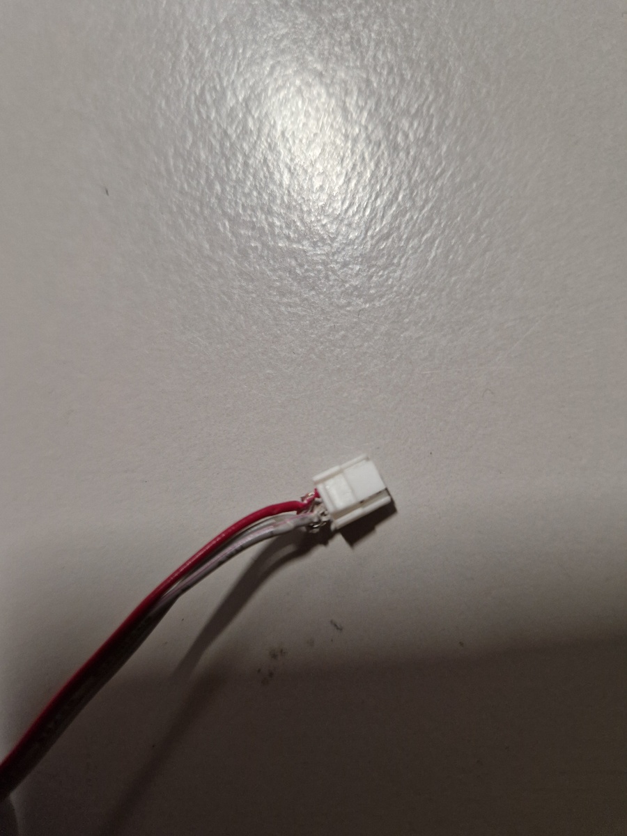

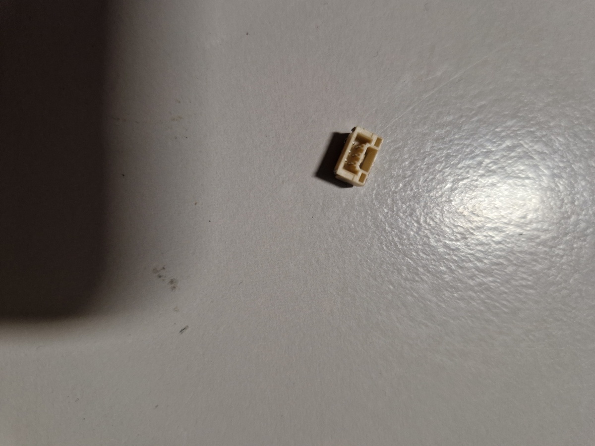

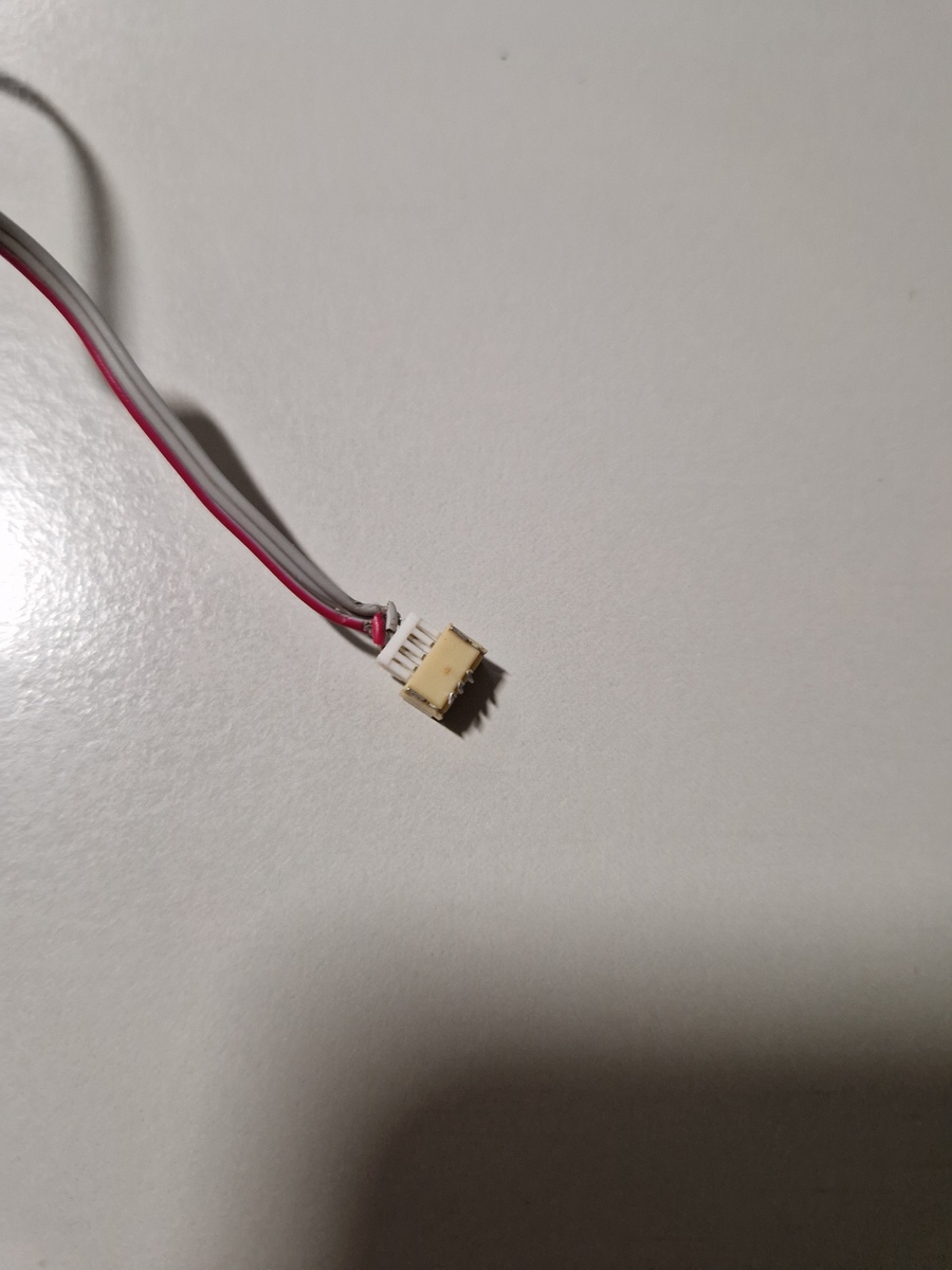

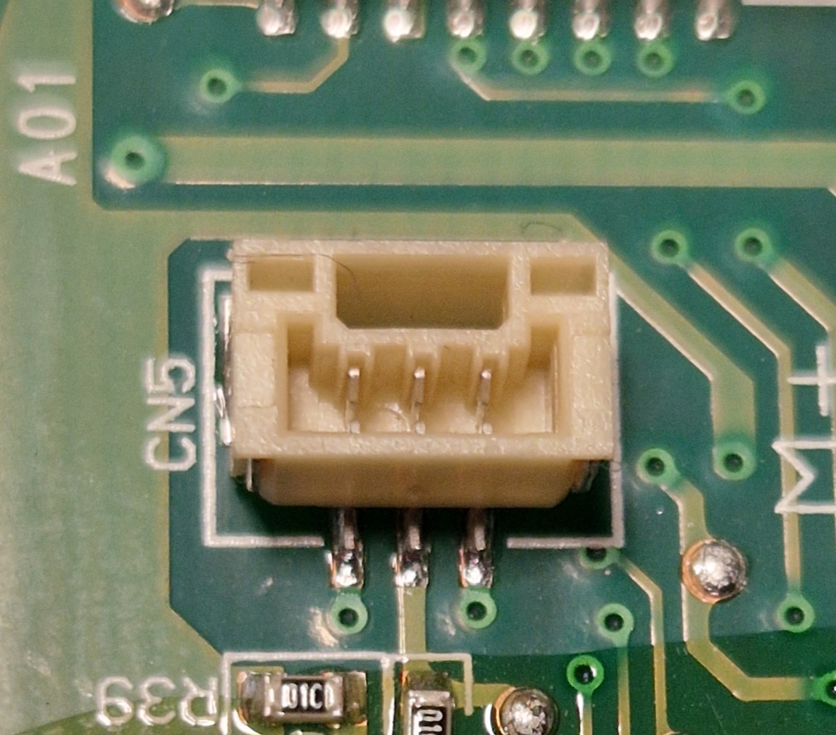

Daher ruehrt auch meine heutige Frage: Kann mir jemand sagen, wie man
diesen Stecker- / Buchsentyp aus den angehaengten Bildern nennt?
Die Steckerbreite ist 5mm, die Buchsenbreit 7mm
Ich suche einen Shop, bei dem man die Buchse und idealerweise auch
gleich ein Kabel mit doppelseitig montierten Stecker kaufen kann.
Die Platine stammt aus einem Akku-Staubsauer von Midea (Model:
V19P13A20Q0B, Customer Model: MCS2025GB)
Bin ueber jeden Tipp dankbar!

... und der Kontaktabstand (Rastermaß)?

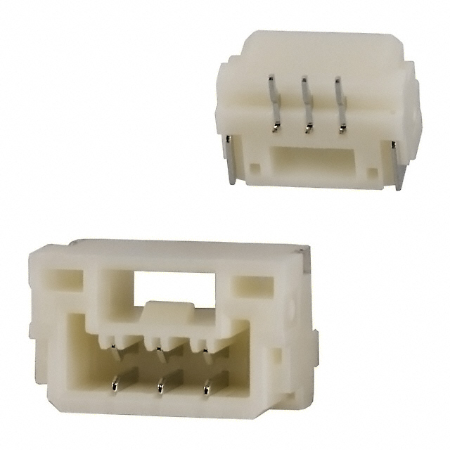

https://de.rs-online.com/web/p/steckergehause-und-stecker/1724852
von Roland E. (roland0815)
Ich tippe auf Molex Clik mate.

Sorry für die Suchbilder und danke für die Umwandlung. Der Pinabstand
dürfte ca. 1,2 - 1,3 mm betragen, womit der Link von Thorsten vermutlich
passt. Danke!
JST war wohl richtig
Typ BM03B-GHS-TBT
von Thorsten S. (whitejack)
Wie gesagt, ein Bild von beiden Seiten wäre gut...
https://docs.rs-online.com/07d9/0900766b810cef18.pdf
Das Datenblatt, die 3-poligen Gegenstücke heißen
GHR-03V-S und BM03B-GHS-TBT
letzteres stimmt mit 20251102_190219.jpg überein.

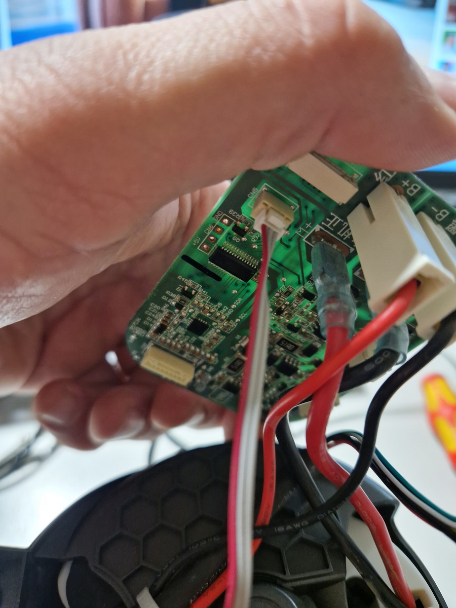

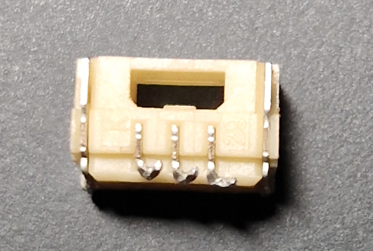

von Tobi (tendor)
Zwei Bilder im Anhang. Schaerfe mit Handy leider nicht so gut. Ich denke
Christophs Typ auf dem Bild passt, außer dass es so aussieht, als handle
es sich hierbei um "Durchsteckmontage".
von Tobi (tendor)
Vielen Dank Christoph!
Thorsten hatte es als erster gefunden, nur war sein Datenblatt von
RS-Components nicht so deutlich.
JST stempelt seine Gehäuse üblicherweise irgendwo. Notfalls mit der Lupe
schauen.
