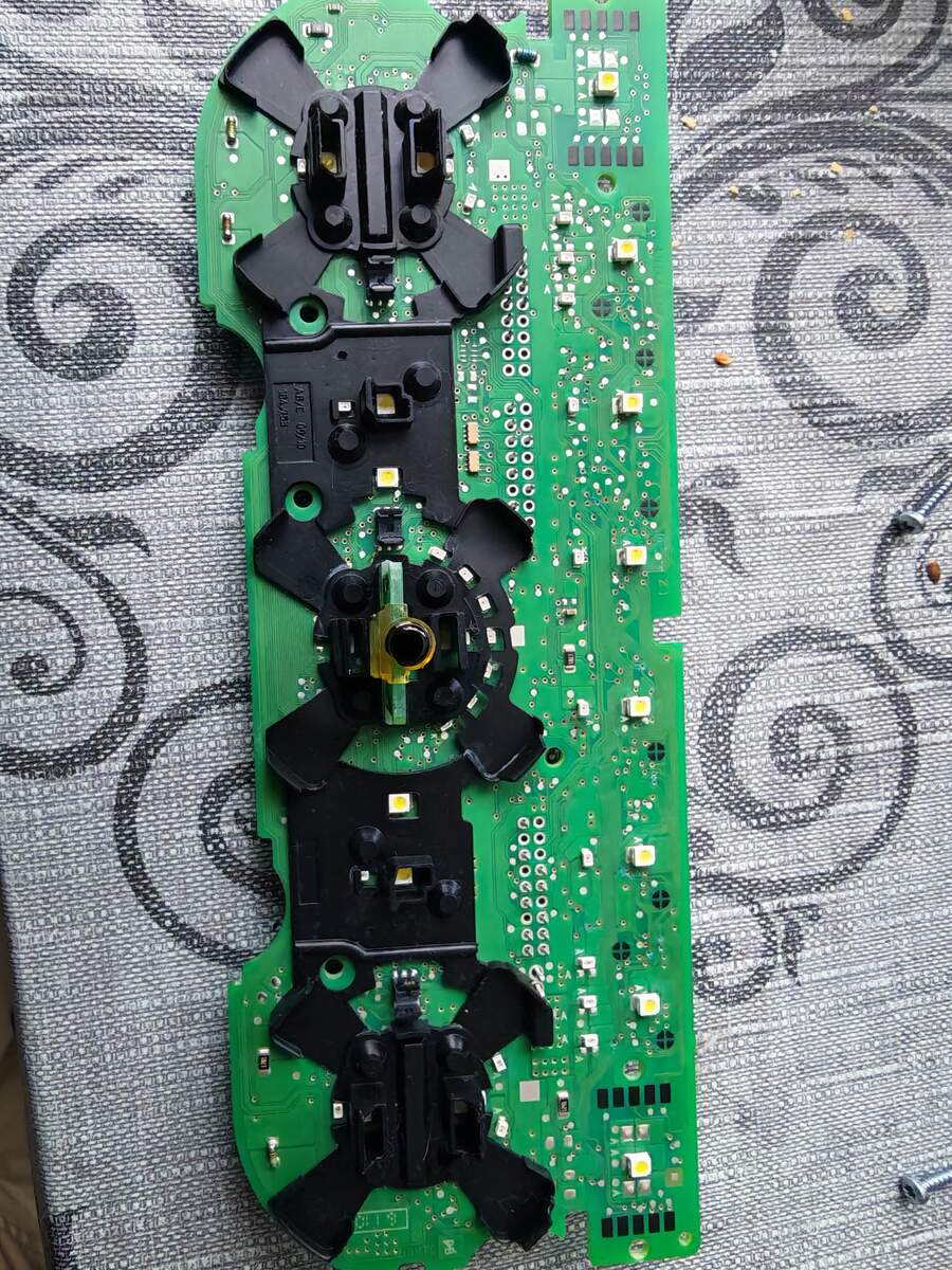

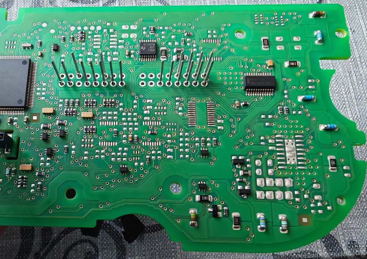

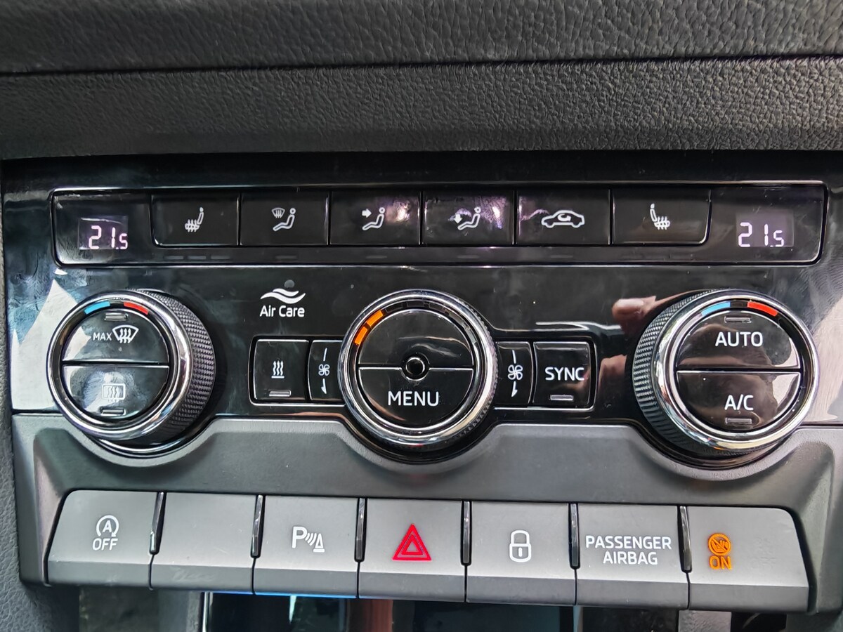

Also ich habe o.g. Bedienfeld was nicht mehr leuchtet, obwohl es
definitiv an ist. Das Betrifft die Standheizung, Heckscheibenheizung,
AC, ect.
Das einzigeste was leuchtet ist die Sitzheizung und das Drehrad um den
Lüfter zu erhöhen.

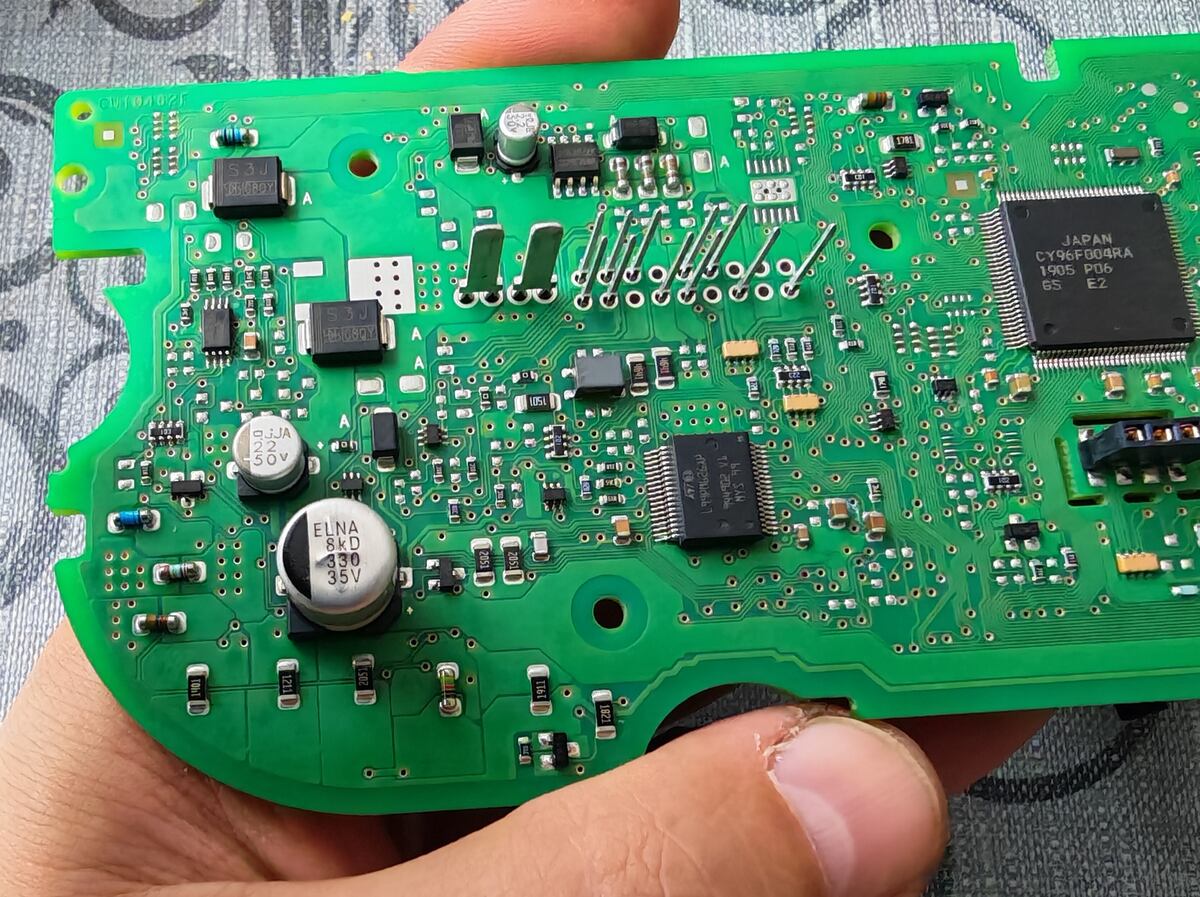

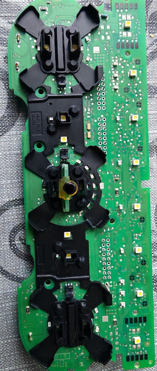

Alles andere wird nicht beleuchtet. Ich hatte das Teil mal zerlegt und
hatte eine Spur die grau/blau/grün war. Ich vermute irgendwas ist
ausgelaufen?!
Zum reinigen habe ich Isopropanol genommen. Natürlich hat es nichts
gebracht.
Was könnte hier passiert sein und an wem könnte man sich wenden, der
dies evtl. reparieren kann?!
Ich hänge noch ein paar Bilder ran. Die Teilenummer ist 565907044bh.
Ich bedanke mich schon jetzt für evtl. Antworten. VG

Korrosion durch Feuchtigkeit ?
Wenn ja, ist eventuell das Modul somit nicht mehr reparabel.
Ich würde eine Firma kontaktieren die auch Steuergeräte repariert.
Wenn Du aus NRW bist, z.B. diese hier :
https://www.endera.de/
In anderen Bundesländern wird sich auch was finden und per Post zu
schicken wird sicherlich auch möglich sein.
Vieleich können die was machen - ohne Erfahrung und Ausrüstung wird das
nichts oder Du "schrottest" es noch ganz.
Wenn Du gebrauchte Teile kaufst,achte auf den korrekten Typenschlüssel
(auch die letzten Buchstaben sind wichtig).
Eventuell müssen diese noch von VW / Skoda angelernt werden.

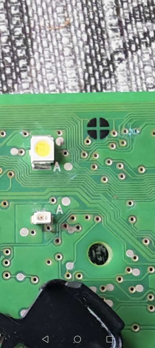

Da wir die Korrosion wohl einige Vias zerstört haben. Wenn die Platine
nur zweilagig ist, wäre eine Reparatur kein Problem.

Geht denn NUR die Beleuchtung nicht, oder ist auch irgendeine Funktion
betroffen?
von Jens (jenser21)
@wegstabenverbuchsler
Die Funktionen sind zu 100% gegeben, nur es leuchtet halt die
entsprechende Led dazu nicht.

es kann durchaus sein, dass da LED in Reihe geschaltet sind, und eine
einzelne kaputt ist. dann gehen halt mehrere LED nicht.
Es kann aber auch durchaus sein, dass eine Durchkontaktierung hinüber
ist. Wenn das eine 2-lagige Platine ist, lässt sich sowas reparieren
(dünne Litze durch die Dukos stecken und festlöten am nächsten Bauteil
in Spur der Leiterbahn)
