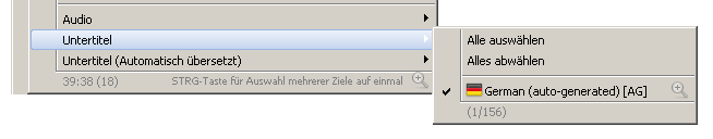

ein deutsches Video bei Youtube wird auf Youtube in deutscher Sprache abgespielt. Es ist auch in deutscher Sprache hergestellt. Beim Download habe ich das Video dann in englischer Sprache. VLC zeigt mir unter Video -> Videospur nur eine Spur zur Auswahl an. Und die ist eben englisch.
Bei Youtube habe ich zwei Sprachen zur Wahl, deutsch und englisch. Wähle ich deutsch oder englisch, ändert das nichts an der URL. Ein erneuter Download ist also wieder in englischer Sprache.
Was läuft verkehrt?
