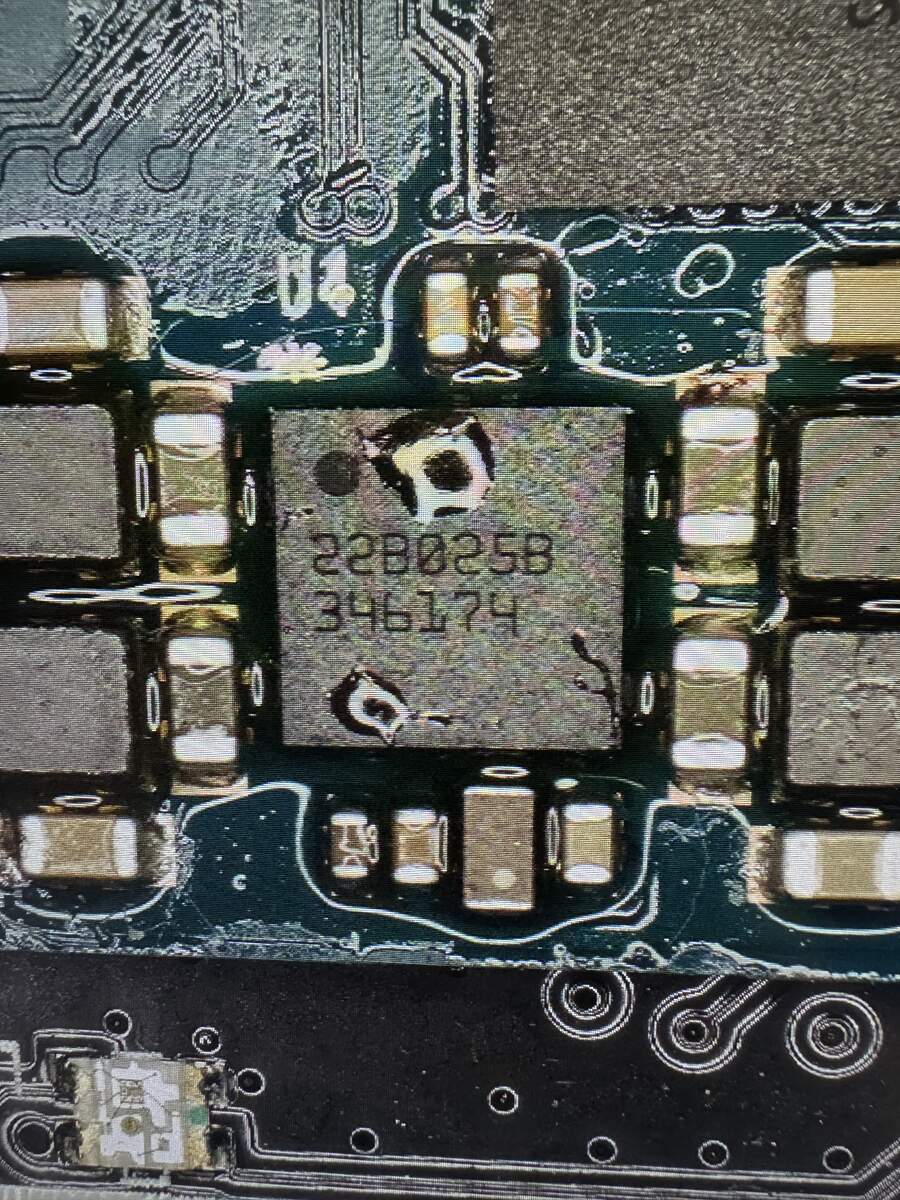

N’Abend,
der kleine BGA sitzt auf einer M2 Speicherkarte und scheint defekt zu
sein. Leider finde ich überhaupt nichts im Internet zu diesem BGA.
Kann jemand helfen?

Jan H. schrieb:
> kleine
Das nenn ich mal eine präzise Messung...
Du kommst nicht mit der Angabe U4 zurecht? ;)
Einmal googeln nach "22B025B":
https://www.reverse-costing.com/teardowns/components/?q=22B025B verrät
mir den Hersteller: Renesas
mfg mf
von M. N. (bmbl2)
> Kann jemand helfen?
Problem an den Dingern ist meist, dass die ganzen Einstellungen fest
dadrin einprogrammiert wurden. Meist schon beim Hersteller (Renesas)
nach Anforderungen des Kunden. Somit brauchst du nicht nur dieses Teil,
sondern eins, was exakt gleich programmiert worden ist. Außer von einer
identischen Spenderplatine, bekommt man sowas fast nicht.
Ich habe mal versucht den PMIC vom Raspberry Pi zu bekommen. Das kann
man auch vergessen...
Der Font passt in keinster Weise zu Renesas.
> sein.
Woran machst du das fest, dass der defekt ist?
