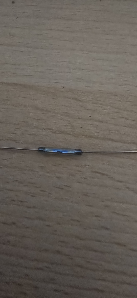

Reedkontakte abzugeben
Moderator (Firma: Titel) Persönliche Seite #7963179
René H. schrieb:
Technische Daten kenne ich selber nicht.

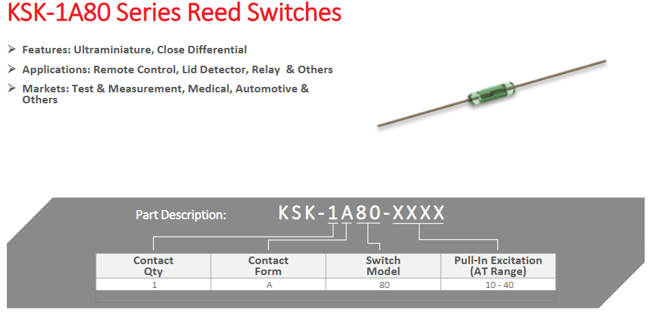

Wickle 10 Windungen Draht drumrum, schließ ein Multimeter im Durchgangstest-Modus an die Schaltkontakte an und dreh den Strom durch die 10er Wicklung von 0 langsam hoch. Lies den Strom ab, den du hast, wenn der Durchgangstester piepst. Multipliziere den Wert mit 10 und du hast eine der wichtigsten Kennzahlen eines Reedkontakts: die Amperewindungen.

Lies mal das Datenblatt zu so einem Reedkontakt: die wichtigste Kennzahl sind die AW (Amperewindungen) oder AT (ampere turns), wenn die Angelsachsen das DB geschrieben haben. Die sind so wichtig wie die Stromverstärkung von Transistoren, die mit -A, -B und -C angegeben wird und finden deshalb auch gleich ihren Platz in der Typbezeichnung.
