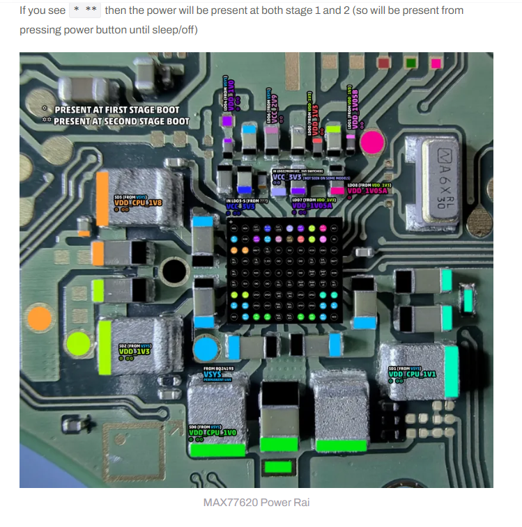

ich habe mal eine Frage bzw. ein Problem. Aktuell habe ich eine defekte Nintendo Switch Lite vor mir. Daneben liegt eine mit einem anderen Problem aber wo der o.b. MAX77620 funktioniert und alle Spannungen bereitstellt.

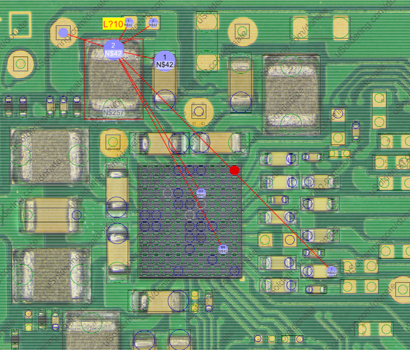

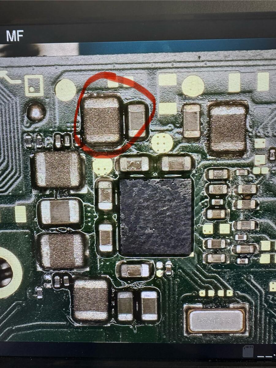

Auf dem Foto kann man sehen das an dem einen Ausgang 0,0..V anliegen. Alle anderen Spannungen sind da. Der PMIC wurde schon getauscht (der alte hatte genau das gleiche Problem?!). Leider findet man im Internet nicht wirklich ein Datenblatt zu dem Chip. Neben der Spule sitzt noch ein Kondensator (der weißt keinen Schluss auf, auf der Platine scheint auch kein Schluss zu sein). Mit einem externen Netzteil habe ich 1VDC parallel auf den Kondensator gegeben (vorher Polung gemessen), es fließt kein Strom also zumindest nicht im mA Bereich.
Achso, laut OpenBoardView geht diese Leitung zu keinem Chip.

  1. Ist die Spule noch OK oder ggf. "hochohmig"?
  2. Hier gibts ein paar Röntgen Aufnahmen. Und da scheinbar Vias im Testpad sind, geht die Spannung wohl auch irgendwohin..:

Jan H. schrieb:
Also die Spule hat einen Widerstand von ungefähr 50Ohm
Dann ist sie kaputt. Der Widerstand von Schaltreglerspulen für bis zu 2A, 3A und 6A sollte gut 3 Zehnerpotenzen niedriger liegen.
die umliegenden, funktionieren weisen den selben Widerstand auf.
Dann sind die messtechnisch trotzdem allesamt kaputt oder du hat ein defektes Messgerät oder das falsche Messverfahren.
