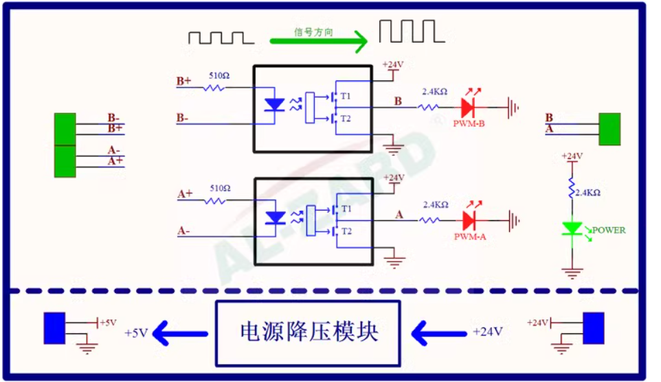

im Netz bin ich über den Converter gestolpert. Ich brauche eigentlich
genau das, aber gerne gleich mit Optokoppler Ausgang.
https://de.aliexpress.com/i/1005004917662710.html?gatewayAdapt=tur2deu
Ich habe einen Drehgeber 5V A+A', B+B', Z+Z', und möchte auf der anderes
Seite 24V A,B,Z Isoliert an zwei Stationen.
AM26LS32 und dann diese Optokoppler Schaltung? Nur was ist das für ein
Optokoppler? Oder ist das eine andere Schaltung?
Welche Optokoppler würden sich denn eignen, TLP155?. Und kann der
AM26LS32 eine Status LED und den Optokoppler treiben?

Malte schrieb:
> Drehgeber
Klingt nicht nach schnellen Signalen.
Der AM26LS32 kann nur 8mA, das reicht nicht mal für den TLP155.
von Malte (mrtele)
Ne ich mein es sind nur 2kHz.
AM26LS32, dann bräuchte ich dahinter je eigentlich "nur" noch eine
Treiberstufe?
> Treiberstufe?
Optokoppler mit genug CTR. Wenige kHz geht sogar mit Darlingtonausgang,
z.B. LTV-845.
von Malte (mrtele)
AM26LS32 und dann nur auf den LTV-845? Ohne TLP155
von H. H. (Gast)
Ja.
