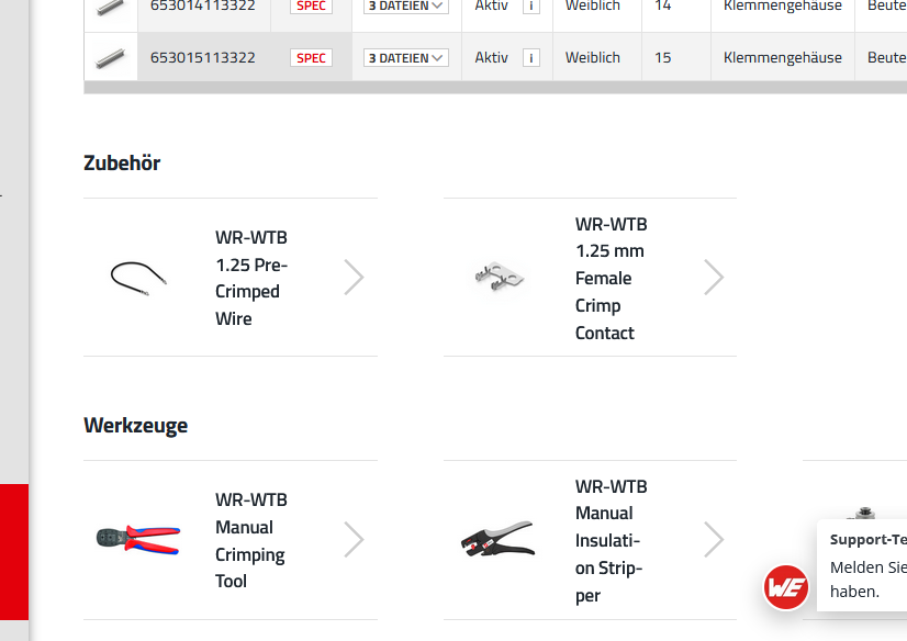

ich bin leicht bis mittelschwer Verwirrt. Ich habe das "houseing" Würth
653005113322. Serie: WR-WTB
Jetzt hätte ich gerne vorkonfektionierte Kabel AWG26 (oder AWG28) die
ich da reinstecken kann, mit weiblichen Kontakt.
Fragen:
- Wie finde ich die passenden Kontakte zum selber krimpen?
- Wie finde ich vorgefertigte Kabel?
An welchen Angaben kann ich mich da weiterhangeln?
Danke + MfG
 Wolfgang

Eine Idee wäre es, den auf der Herstellerwebseite angegebenen Links zu
konfektionierten Kabeln und Kontakten zu folgen.
Ansonsten findet man auch auf der Produktgruppenseite entsprechendes
Zubehör:
https://www.we-online.com/de/components/products/em/connectors/wire-to-board/wr_wtb/wr_wtb_1_25_mm

Ok, Danke. Ich sah' wohl den Wald vor lauter Bäumen nicht.
Das <b>WR-WTB mit 1.25mm</b> ist wohl die information an der man sich
entlanghangeln hätte können.
Auch habe ich nun verstanden, wie sich die Kontakte unterscheiden:
65300113722DEC Für maschinelle Verarbeitung
65300113722    Für einzelne Verarbeitung
Danke für Deine Zeit.
