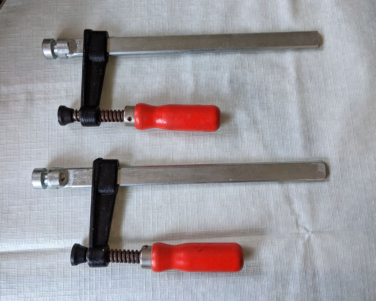

Weiß jemand wo wofür diese speziellen Schraubzwingen gut sind?
Sieht aus wie für eine Führungsschiene, vielleicht von einer Werkbank?
Die Bildersuche brachte mich nicht weiter und die KI sieht nach 10 Minuten Diskussion zwar endlich ein, dass der untere Spannarm fehlt, beharrt aber weiterhin darauf, dass es sich um eine handelsübliche Schraubzwinge handelt.

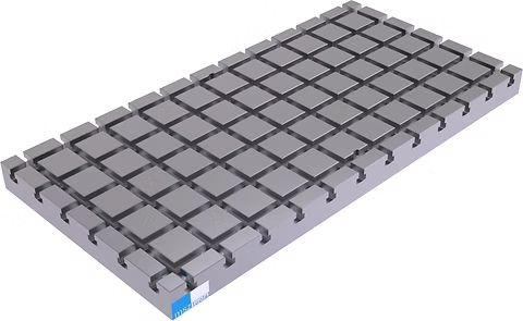

Kann man die eventuell in den Löchern eines Schweißtisches einklemmen?
Hmmm schrieb:
Genau danach sieht's aus, hier eine ähnliche: https://www.siegmund.work/system-16/zubehoer/zwingen/basic-schraubzwinge-nitriert
Solche hatte ich gefunden, die sehen aber anders aus, haben einen Stift, meine hat ein rundes Teil mit Nut.
Edit: Was nicht heißt, dass sie nicht doch für so einen Zweck sein kann.

Georg schrieb:
Mit einem Adapter z.B. von Bessey BESSEY Werkbank‑Adapter TW16AW19 oder TW16AW20
Danke für den Tipp. So wie ich das jetzt interpretiere, fehlen bei meinen einfach die Steckbolzen.
passen die an alle möglichen Systemtische mit 19 mm oder 20 mm Bohrungen
