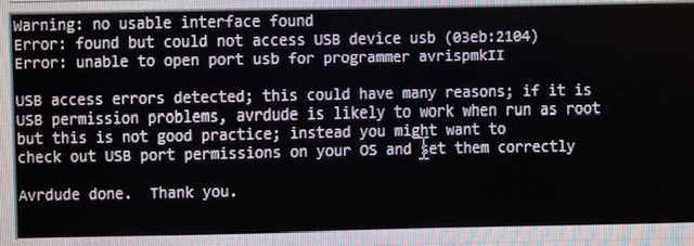

Hallo Leute,
hat jemand schon mal den Fall gehabt, dass ein Attiny per ISP zwar
erkannt wird (1e9206=Attiny45), aber jeder Versuch zu Löschen/Schreiben
mit „Error:unable to receive from USB“ fehlschlägt?
Der AVRisp MKII braucht auch für die device ID ungewöhnlich lange.
Alle Verbindungen wurden mehrfach überprüft(der Attiny wurde bis vor
kurzem immer ohne Probleme erkannt).
Als Treiber habe ich libusbk und winusb getestet, mit dem gleichen
Problem.
Viele Grüße und Danke für Eure Hilfe.
Alexander

Hab nun alle möglichen Treiber getestet, kein Erfolg. Gibt es vielleicht
eine Windowseinstellung, die ich übersehen habe?
Zwischenzeitlich gabs noch eine neue Fehlermeldung.
von Nemopuk (nemopuk)
Manche Leute sind vom Zadig Tool begeistert. Das hast du aber sicher
schon versucht oder?
von Alexander H. (alexander_h732)
Zadig hatte ich eigentlich schon getestet, aber beim ersten Versuch ging
es nicht.
Nach Deinstallieren und Installation vom Zadig winusb Treiber gehts
jetzt, aber das Schreiben ist leider sehr langsam. Danke nochmal!
