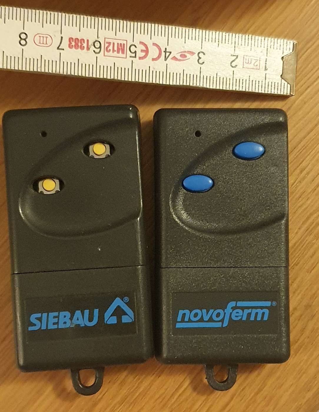

Hallo, ich suche ein Ersatzgehäuse für den Garagentor-Handsender von
Novoferm bzw. Siebau bzw. Tormatic. Diese gab es mit 1, 2 oder 4 Tasten.
Das Gehäuse ist schwarz, die Tasten blau.
Ich brauche eigentlich nur neue Kappen für die SMD-Taster.
Ersatz-Fernbedienungen gibt es an jeder Ecke in Internet für 50€.
Wo bekomme ich die Taster oder das ganze Gehäuse her?

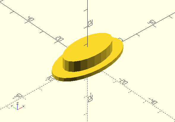

3D-Druck.
von Rüdiger B. (rbruns)
Einfach in OpenSCAD oder Freecad designen:
scale([2,1,1])cylinder(r=10,h=2);
scale([2,1,1])cylinder(r=7,h=8);
von Alexander S. (esko) Benutzerseite
Lust anhand des Originals ein Replikat davon zu erstellen?
Soll nicht umsonst sein.
Einfach ausmessen, die Werte in die beiden Zeilen einsetzen, OpenSCAD
installieren und als .STL exportieren. Dann den nächstgelegenen
MakerSpace oder Repaircafe suchen.
Sollte man in ABS drucken falls der Handsender mal die Sommerhitze im
Auto überstehen muss. ABS hätte auch den Vorteil, daß man die Oberfläche
hinter mit Aceton-Dampf glätten kann, wenn man diese leichte Aufwölbung
mitdrucken will, die die originalen Tasten haben, wird das oben leider
nicht so schön wegen der Treppeneffekte durch die Layerhöhe. Einfache
gerade Kanten wie in dem Vorschlag oben sind einfacher.
Wenn Du in der Nähe von Berlin bist und ich die .STL-Datei bekomme,
könnte ich das evtl. drucken wenn sich nichts anderes findet.

TPU ist dafür auch ein gutes Material, erfordert aber meisten einen
Direct Extruder und keine Bowden. Mein Flashforge ADV3 druckt es , aber
nur sehr langsam(1-2mm/s) und ohne Rückzug.
Kommt bei TPU sehr auf die Härte an, da gibts viele verschiedene Sorten.
Aber hast schon recht, das weiche Zeug will überall wo es kann aus dem
Drucker raus, nur nicht aus der Düse. Zwischen relativ hartem TPU und
ABS fühlt man bei so kleinen Knöpfen wahrscheinlich keinen nennenswerten
Unterschied.
Papa Q. schrieb:
> https://www.printables.com/model/1034610-novoferm-garage-door-remote-button
Wow, das ist der Ersatzknopf! Dankeschön für's Suchen!
Ich werde es in ABS oder TPU drucken lassen und berichte dann.
Damit andere mit dem gleichen Problem diese Information finden können,
hier ein paar alternative Bezeichnungen für die Suchmaschine:
Ein Knopf: MHS 43-1  MNHS 43-1  Novotron 301.
Zwei Knöpfe: MHS 43-2  MNHS 43-2  Novotron 302.
Vier Knöpfe: MHS 43-4  MNHS 43-4  Novotron 304.
Ersatzkappen. 12V-Batterie.
