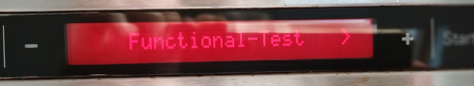

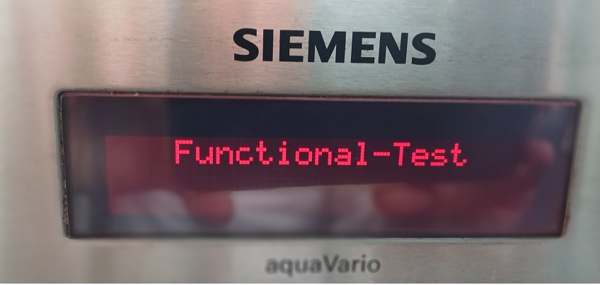

Nun zu meiner Frage: Gelegentlich, ich weiss nicht wie, passiert es meiner Frau, dass sie in einen Servicemodus kommt. Sie kommt mit der Kleidung an die Sensortasten, und erwischt dabei wohl irgendeine magische Kombination, die aber nirgends dokumentiert ist. Ich habe alles mögliche ausprobiert, komme aber selbst nicht in diesem Modus.
Auf beiden Displays steht dann "Functional-Test", und mit den Vor/Zurück-Tasten oben kann man dann die Punkte "HV-Factory-Test", "Customer Service", "lifecycle", "Show-Room", "Error-Reset", "Dispenser", "Watersoftener", "Functional-Key-Test", "Regeneration-Sense" und "reset optosense" aufrufen. Drücke ich dann auf Start, verlässt die Maschine den Servicemodus wieder.
Weiss jemand, wie man in den Servicemodus kommt, und vor allem, wie man die einzelnen Punkte aufruft?

Vielen Dank, das hat funktioniert! Wenn man die beiden rechten Tasten (also + und Start) gleichzeitig berührt, und dann die Taste ganz links (On/Off) so ungefähr eine knappe Sekunde lang berührt, geht die Maschine an und springt in das Servicemenü!
Von da komme ich allerdings nicht weiter. Ich hatte ja schon herausgefunden, dass die Starttaste das Servicemenü beendet und die Maschine zurück in den Normalmodus bringt. Die Ok-Taste führt zu einem Signalton, macht aber nichts weiter. An/Aus schaltet erwartungsgemäss aus. Ich habe auch ausprobiert, ob die Maschine eine Aktion ausführt, wenn man die Tür schliesst, aber da passiert nichts, egal ob ich vorher Ok gedrückt habe oder nicht.
Ausprobiert habe ich das mit den Optionen Showroom und Life-Cycle. Showroom kenne ich von anderen Geräten so, dass die Maschine dann in der Anzeige Meldungen zeigt, die normalerweise beim Spülvorgang kommen.
Hat jemand noch einen Tip? Bis hierhin auf jeden Fall schon mal vielen Dank!
