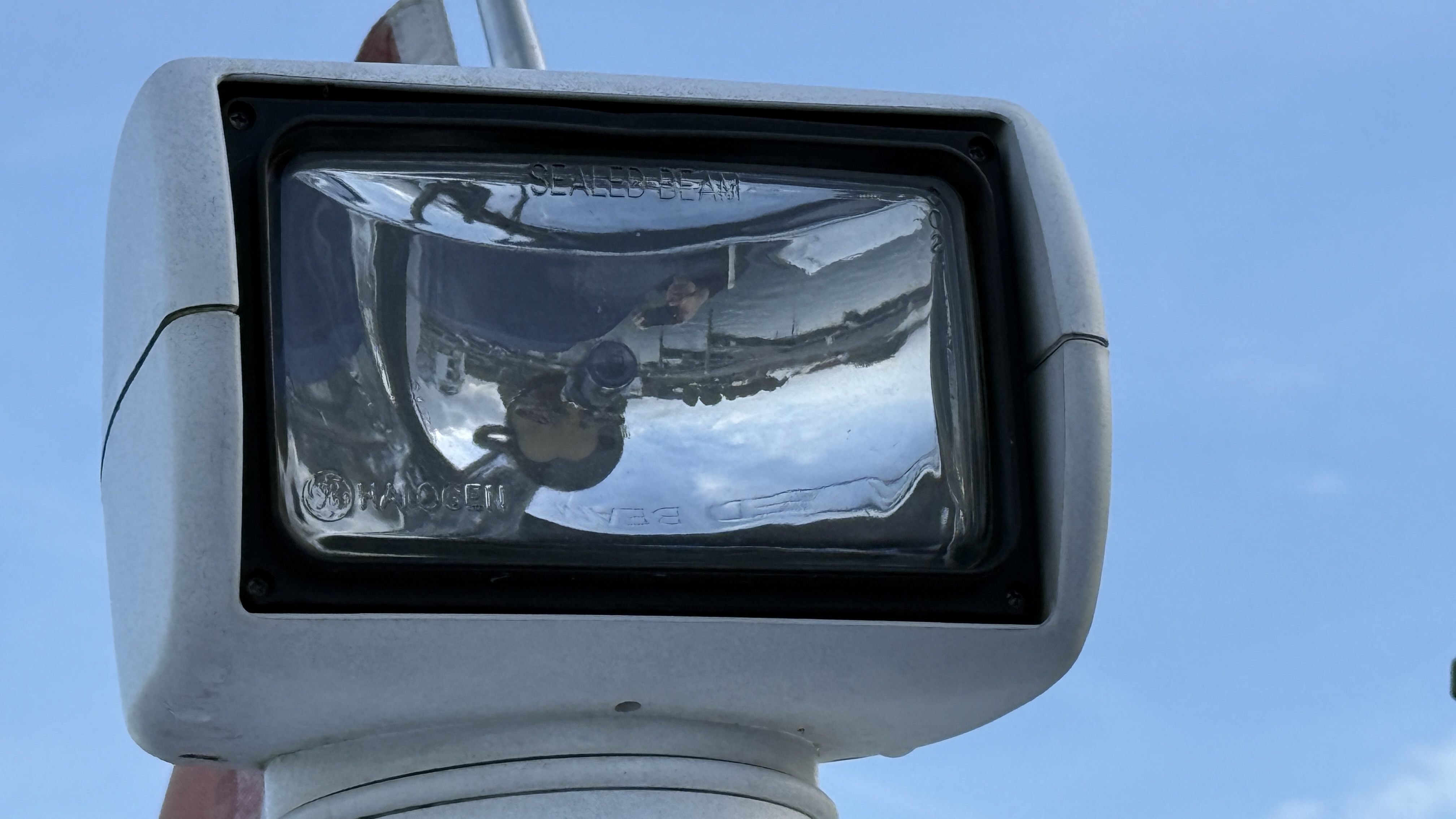

Auf unserem Schiff ist ein elektrisch fernsteuerbarer Suchscheinwerfer
vom Typ Jabsco 135SL installiert (siehe Anhang).
Da das ein echter Suchscheinwerfer ohne jede Streuung ist (sehr scharfer
Spot ~ 5°) scheint der Sealed Beam Einsatz (GE "Norm" Nummer H9405)
nicht weit verbreitet (im Straßenverkehr illegal) und entsprechend
schwierig zu beschaffen. Das Originalersatzteil in Halogen kostet im
Schiffszubehör schlappe €85 für gerade mal 100 Stunden Betriebsdauer.
Also wäre ein Ersatz durch LED naheliegend. Allerdings habe ich nichts
gefunden was einen annähernd scharfen Lichtstrahl erzeugt und mindestens
1.000 Lumen bringt (und gekapselt/wasserdicht, selbstkühlend, usw.)
Habt ihr eine Idee?

LED COP mit Linse. Wie du das Wasserdicht bekommst weiss ich nicht. Aber
Taucherlampen sind evt. eine Alternative.
https://www.faszination-tauchsport.de/Finnsub-BANG-Spot-Tauchlampe

Was ist genau dein Problem, ist das Leuchtmittel nicht tauschbar da
Scheinwerfereinsatz versiegelt oder so?
Gibt ja ein sehr breites Spektrum an 50 Watt Halogen-Birnen.

Er hat sein Problem doch genau beschrieben, das ist sealed beam ist also
nix mit glühobst tauschen. Warum musst du das kommentieren wenn du
absolut 0 Ahnung hast?

Bei den Amis in LKWs verbaut:
https://www.ebay.de/itm/116860674963

suche auf ali nach "led laser beads" und so...neue technologie, irre
leuchtdichten und gut mit optiken fokussierbar. 20W sind da IRRE hell!
Klaus.

Danke für den Hinweis, leider kein LED aber immerhin günstiger als €85.

Toll, nackte LED Chips habe ich genügend zur Verfügung.....
von Klaus R. (klaus2)
Aber nicht mit soviel Bumms.
Aber gut, du bist eher der Typ "Fertigkäufer".
