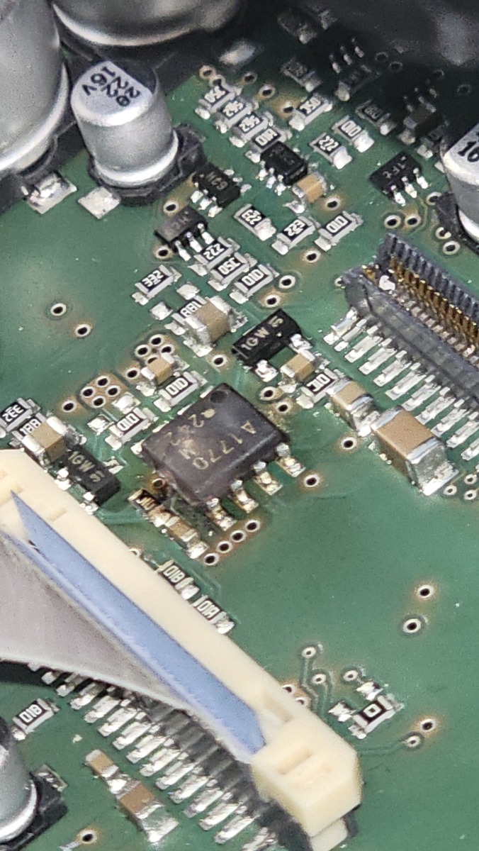

ich habe hier ein Porsche PCM 3 (Headunit), das nach ca. 20–30 Sekunden immer wieder neu startet. Beim Öffnen ist mir ein stark thermisch beschädigter IC aufgefallen.
IC-Aufdruck: A1770 M 242 8-Pin
Der Chip hat eindeutig thermische Schäden und scheint der Verursacher für den Boot-Loop zu sein. Ich würde gerne herausfinden:
  1. Was ist das für ein IC (Step-Down? LDO? High-Side-Switch?)
  2. Ob es einen kompatiblen Ersatz gibt
  3. Welche Spannungen an den Pins anliegen sollten
  4. Ob jemand das Pinout oder ein internes Schema des PCM 3 kennt
Messungen kann ich jederzeit nachreichen.
Vielen Dank für jede Hilfe!
Viele Grüße Felix
