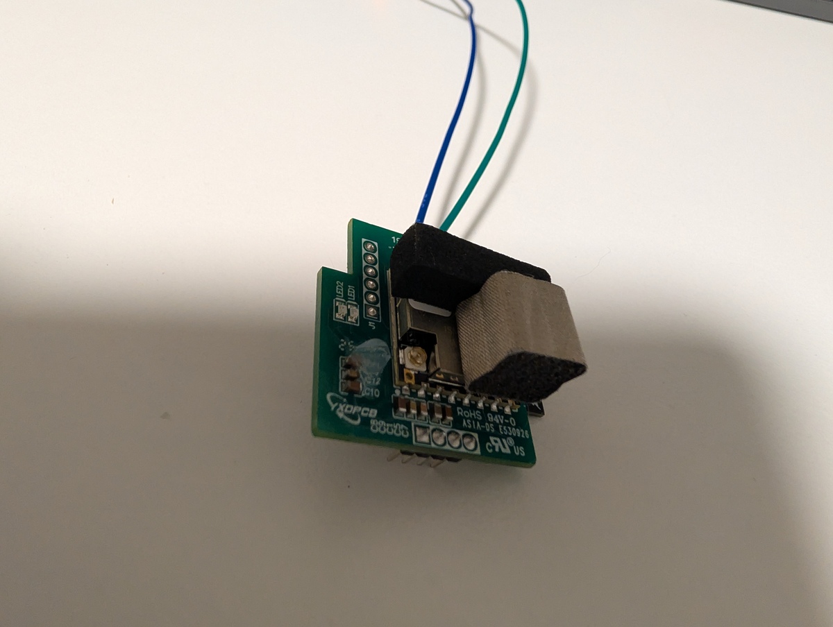

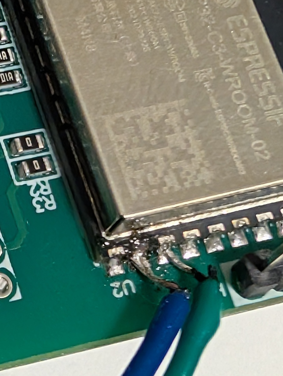

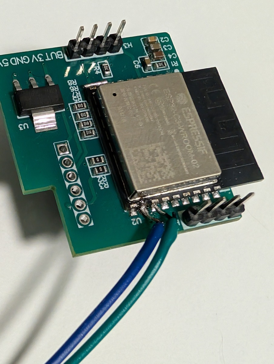

Hallo Leute,
ich habe mir als (lern) Aufgabe vorgenommen einen Esp32-C3-Wroom-02
auszulesen und habe dabei wie in der Dokumentation zu dem Esp die Kabel
(das eine mehr schlecht als Recht) an den Pin gelötet.
Anscheinend habe ich die Kabel vertauscht, aber wie dem auch sei bekomme

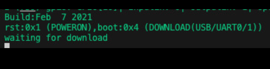

ich darüber die Boot-Log und mit dem Kurzschließen von zwei Pins komme
ich in den Download-Mode, wie gewünscht.
Wenn ich dann allerdings mit
esptool flash-id
 die Daten auslesen möchte, bekomme ich
A fatal error occurred: Failed to connect to Espressif device: Download mode successfully detected, but getting no sync reply: The serial TX path seems to be down.
Liegt das an meinem vermasselten Lötversuch oder ist da irgendwas
anderes?
Ich meine mal gelesen zu haben, dass beim Download-Mode anstatt
PowerOn(wie bei mir) was anderes stehen muss?
Oder liegt es doch an etwas anderem. Zur Not könnte ich mir vorstellen
den Esp32 auszutauschen, auf der Rückseite ist noch ein LoRa Chip der
mit dem Kommuniziert.
Ich hoffe ich konnte mein Problem halbwegs verständlich erklären.
Schönen Abend

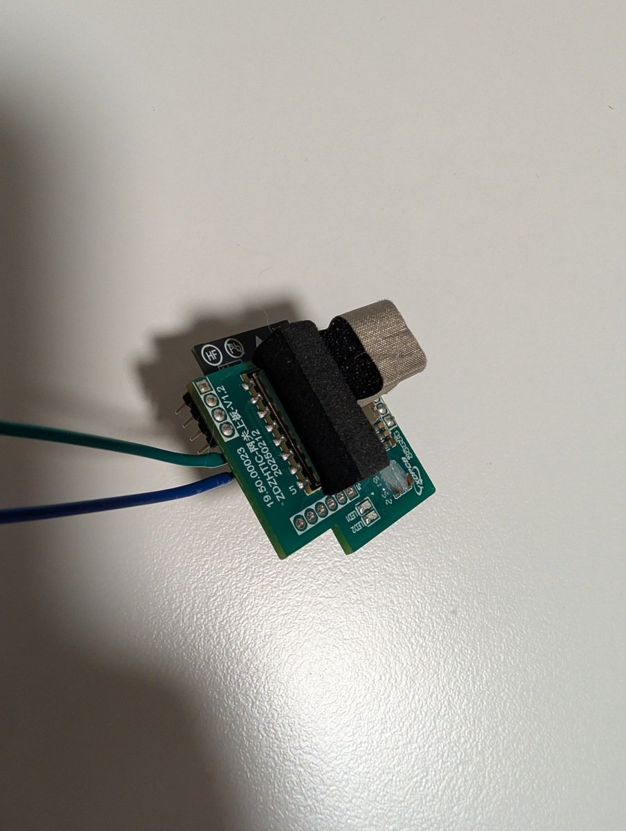

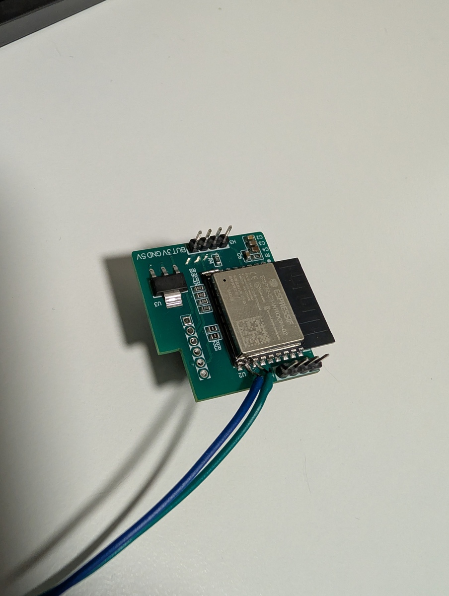

Ich habe nochmal zwei Bilder der Rückseite gemacht, da sieht mir das
nicht so aus als würde es was zum trennen geben. Sieht eher so aus, als
würden die über SPI(?) kommunizieren.
Was ist mit R2 und R3. Das sind doch offensichtlich Brücken. Besitzt du
einen Gesamtschaltplan (inkl. deinem LoRa Modul)? Dann zeig den doch
mal. (Ich habe gerade keine Lust zu suchen).
