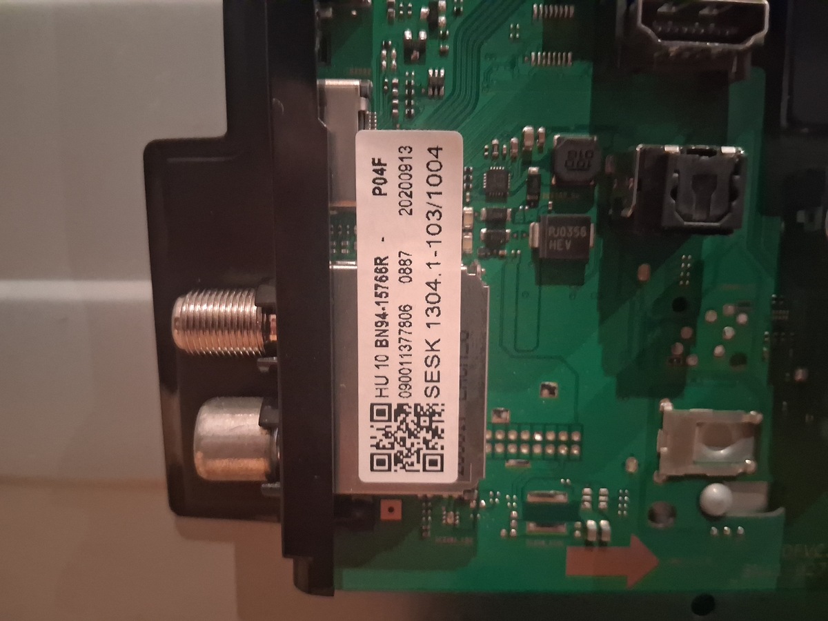

ich ein falsches bestellt habe. Den ich habe in meinem Fernseher die
BN41-02756C BN94-15766R und gekauft habe ich dieses BN41-02756C
BN94-15767J. Was ich auch probiert habe ist den Chip oben links zu
vereisen aber ohne Erfolg, vielleicht hat aber auch die Kälte nicht
gereicht.
von Gerald B. (geraldb)
Dein gekauftes Board ist für ein anderes Modell und auf jeden Fall
falsch.

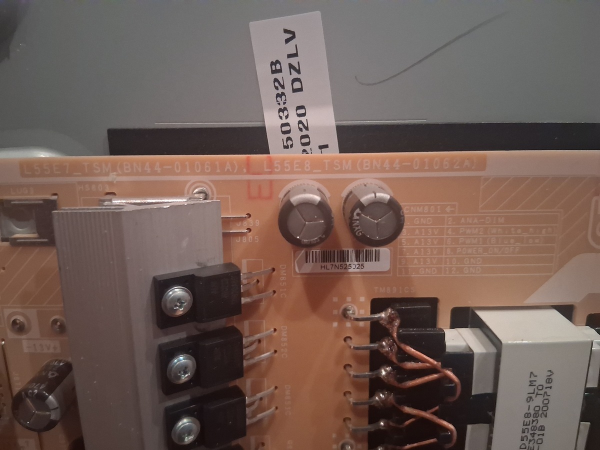

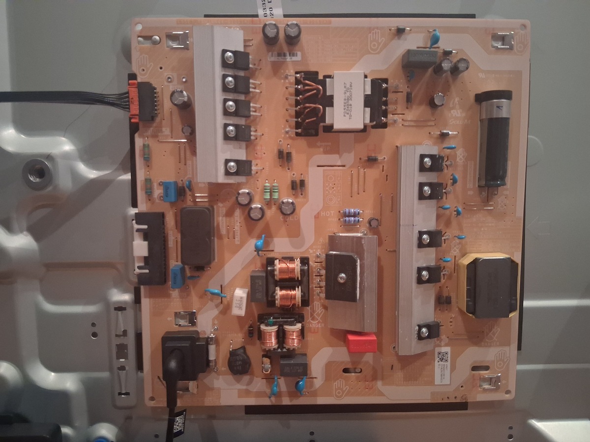

Mache mal bitte detaillierte Fotos von Netzteilplatine.
von Alec (alecm)

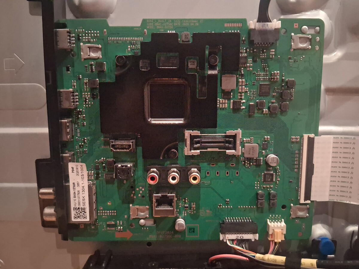

Hier wären die Platinen die verbaut sind, ich hoffe man kann es
einigermassen gut sehen. Ansonsten mache ich weiter Bilder.

Also die zwei Platinen die da eingebaut sind, sind die Orginalen. Die
falsche habe ich bereits wieder ausgebaut weil mir das eh nichts
gebracht hat. Sorry aber ich versteh von dem ganzen was du da
geschrieben hast nicht viel. Kannst du das laienhaft erklären was ich
als nächstes tun soll bzw. was ist für Werkzeug benötige.
