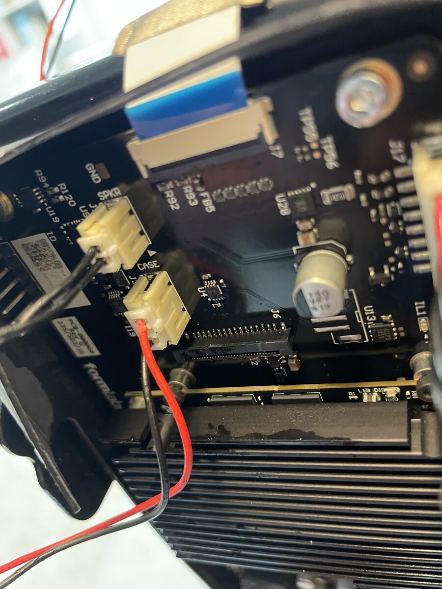

Hallo Community,
unser 3D-Drucker ("Form 3" von Formlabs) wurde aufgrund einer Leckage
durch Harz  kontaminiert. Beim der Reinigung des Innenlebens sind wir
auf diese zwei weißen Stecker gestoßen. Die sind für Ventilator und für
den Ton-Lautsprecher. Eventuell muss ich die austauschen oder neu
Crimpen...Habt ihr einen Hinweis, was für ein Artikel das ist, bzw. wie
man diese Crimpen kann?
Vielen Dank
Sieht nach JST XH, EH oder sowas aus.
Das Rastermanß wäre sinnvoll zu wissen.
> bzw. wie man diese Crimpen kann?
Mit einer Crimpzange.:P
Man kann aber auch fertige Kabel kaufen. Dann spart man sich 400 Euro
für die Originalzange oder auch etwas weniger für eine
Nichtoriginalzange.
Man kann auch die Adern auf das Crimpteil auflöten.
Welcher Pinabstand?
Bei Mouser kann man Datenblätter anschauen, aber die Steckerfamilie
sollte man schon genau finden. Hier beispielsweise die JST-XH:
https://www.mouser.de/c/?q=JST%20XH
> Nichtoriginalzange.
Ich habe eine Nicht Originalzange, vergess es unsere Finger sind zu
gross.
Ich nutze nur fertige Kabel(enden).
Da aber aufpassen, dass man nicht CCA oder CCS Litze bekommt.
Und Fotos von Stecker und Buchse in getrenntem Zustand.
Und etwa auch noch die Abmessungen des Steckers?
