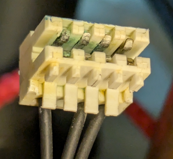

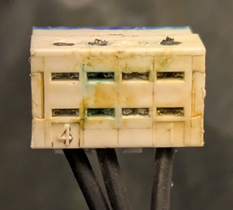

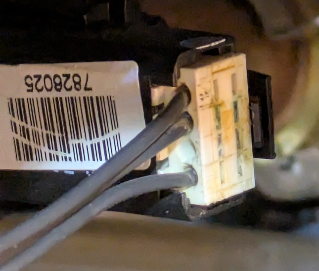

Ich habe eine Viessmann Gasheizung. Dort ist ein Wasserdruck-Sensor
verbaut, der über diesen 4-pol. Stecker angeschlossen ist.
Ich vermute, es ist ein AMP Stecker. Weiter bin ich noch nicht gekommen.
Kann jemand bei der Bestimmung helfen (oder hat jemand so einen sogar in
der Schublade und würde mir den verkaufen)?

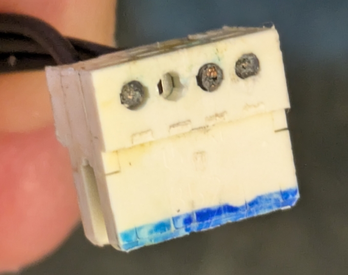

Pitch?
Wird wohl AMP DUOPLUG 5mm sein.
von Rainer W. (rawi)
Worauf stützt du deine Vermutung?
Falls der Stecker Abmessungen hat, wären die wahrscheinlich geeignet,
eine Vermutung mit Fakten zu untermauern.
von Jachi (hoppereiter)
von H. H. (Gast)
Jachi schrieb:
> Pitch 2,5mm
Dann eben DUOPLUG 2.5mm.

von Christian S. (chris02)
Google Mal nach RAST Stecker, da solltest du fündig werden.
Danke, das hat geholfen ... und ich glaube, ich habe den Stecker
gefunden:
https://www.soselectronic.com/de-de/products/lumberg/3521-04-k00-152585
Jetzt muss ich nur noch einen Laden finden, der die Dinger hat und
kleine Mengen an Privatleute verkauft.

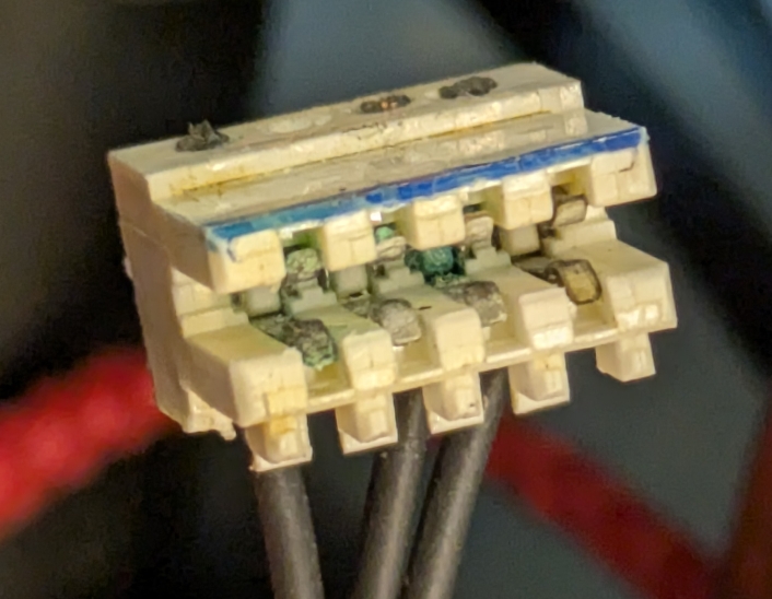

von H. H. (Gast)
https://www.te.com/de/products/connectors/pcb-connectors/wire-to-board-connectors/intersection/rast-connectors/amp-duoplug-2-5.html?tab=pgp-story
Und noch weitere haben den bei AMP abgekupfert.

von Stephan S. (uxdx)
Molex 917160501 könnte auch passen
von H. H. (Gast)
Gehört ja auch zu den dabei involvierten Herstellern.
"Wieland Electric, Lumberg, AMP (heute Tyco Electronics), Stocko, Grote
& Hartmann (heute Lear) und Molex"
