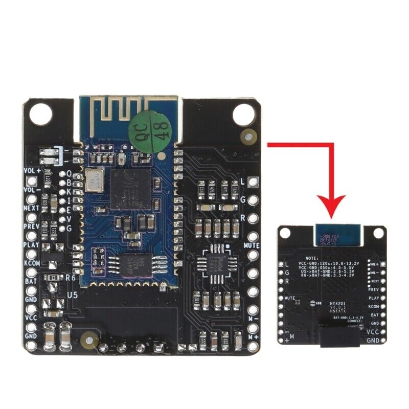

ich habe ein CSR8645 und möchte das ganze programmieren.
Das Rastermaß von O, B K etc. liegt bei 0,9 mm ( mitte zu mitte gemessen ) - gibt es da etwas was man rauf stecken könnte für den Programmer.

Ist für Pogo Pins gedacht.
Musste es (leider) googlen, so wie ich das sehe sind das Federbelastete Pins welche auf eine art Stativ / Montierhilfe kommen? Gibt es diese denn in 0,9 mm abstand? ggf. ginge auch dann 1 mm Ich bräuchte dann ohnehin das Stativ / Halter richtig? Edit : ich finde lediglich abstände in 1,27 mm :

Pogopins sind einzelne Kontakte. Solange der Pinabstand größer als die Dicke ist, kannst du die beliebig aneinanderreihen. Das hilft schon mal, habe so eine klemme gefunden, diese hatte 1.27 mm Hab direkt noch mal nachgemessen und hatte so 1.25 - keine ahnung wo ich und wann ich da mal 0.9 gemessen hatte. Klemme bestellt, hab vielen dank für die hilfe, auf die Pogo-Pins wäre ich so nie gekommen :)
Woanders heißen die "Federkontaktstifte" oder "gefederte Kontaktstifte", z.B. bei
Ein deutscher Hersteller aus der Region Bodensee mit sehr guter Qualtität. Die Frage ist nur, wo man die als Privatbastler in kleiner Stückzahl bekommt. gibt es auch beim großen Fluss: https://www.amazon.de/dp/B07SG8HMH6 https://www.amazon.de/dp/B07SKD8Q42 :

habe mir bei Aliexpress so eine Klemme bestellt. Optisch eine Wäscheklammer mit den Pogo-Pins installiert im richtigen rastermaß. Passt wunderbar :) Danke für den Tipp mit dem Pogo-Pin, da wäre ich nie drauf gekommen Antwort schreibenBitte melde dich an, um einen Beitrag zu schreiben. |
