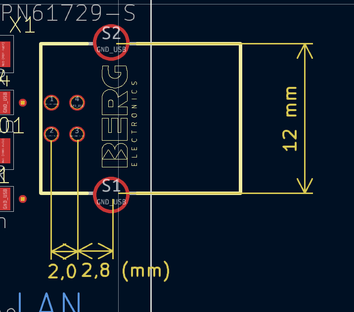

habe noch 5 unbestückte Leiterplatten, die ich noch gerne verwenden
möchte.
Das Layout (s. Anlage)  ist für eine USB-B Buchse liegend.
Gibt es eine USB-B  Buchse stehend, die in das vorhandene Layout passt ?
Weiß nicht genau, wie ich da suchen soll.
Bei Reichelt nix gefunden....
Danke euch.

Was ich da so sehe, wird mindestens das Pinout der Befestigungsflansche
sehr spannend, denn die sind üblicherweise mittig zwischen den Pins.

So ist es. Evtl kann man zwei zusätzliche Bohrungen für den Rahmen
anbringen.
Nein, die gibt es nicht. Entweder, du schmeißt die Platinen weg, änderst
deine Anforderungen oder lässt dir kundenspezifische Steckverbinder bei
z.B. Stelvio Kontek fertigen (wimre wird das so ab 100.000 Stück
wirtschaftlich)

Schon zu groß. Leiterplatte Kante ist Schluss.  STörkante
von Alexander (alecxs)
In dem Fall passt keine Variante, selbst wenn es eine für den Footprint
gäbe.

Absolut richtig! Die Buchse braucht wenigstens 11,2mm, und auf der
Platine ist offensichtlich nicht so viel Platz.

Für eine Einzelplatine:
Befestigungslaschen abtrennen, ohne diese einlöten, durch die
fehlplazierten Löcher einen möglichst dicken u-förmig gebogenen Draht
stecken, diesen seitlich an das Gehäuse anschmiegen und verlöten.
Sonst: Layout korrigieren, neue Platinen anfertigen lassen.
Ich denke, das mache ich...
