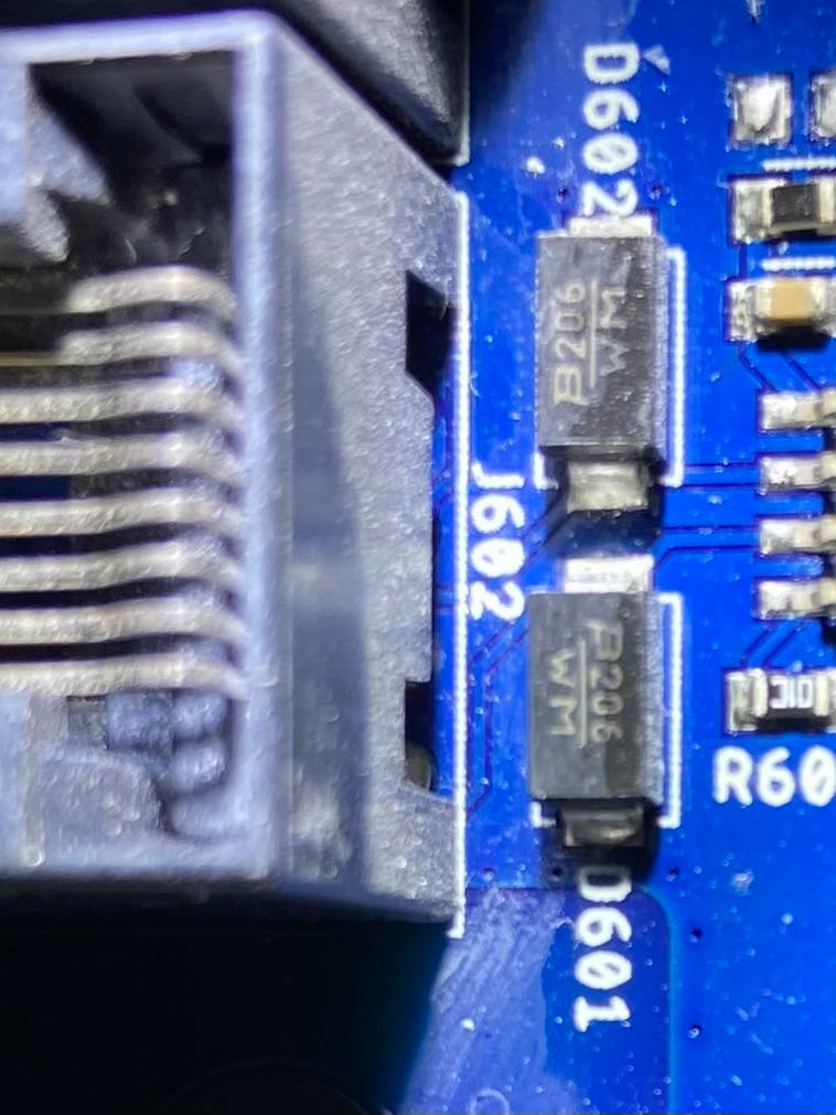

Bei meinem Victron GX Gerät ist der VE-CAN Anschluss
defekt. Ich vermute dass durch zu hohe Potenzialdifferenz
die Zwei DIODEN Defekt sind, Dioden weil die mit D601 und D602
auf der Platine bezeichnet werden obwohl kein Polarisation
Markierung vorhanden ist.
Kann mir bitte einer Helfen ?
Waldemar

Das Logo ist Bourns, device ID WM.
https://www.bourns.com/docs/Product-Datasheets/SMAJ.pdf
von Peter K. (chips)
Bourns SMAJ64CA ?
Bourns CD214A-T64CA, eine bidirektionale TVS-Diode mit 64V
https://www.bourns.com/docs/product-datasheets/cd214a.pdf
Normal bei bidirektional.
Wenn mitm Multimeter/Diodentest kein Kurzschluss messbar ist, sind die
es nicht.

An einer von den Dioden ist ein Widerstand von unter 10 Ohm messbar.
Die andere ist hochohmig.
Ich werde die besorgen und beide tauschen.
Nochmals lieben Dank..
Waldemar

Ich habe jetzt die beiden Dioden ausgelötet beide sind hochohmig.
Danke an HHINZ für diesen Tipp.

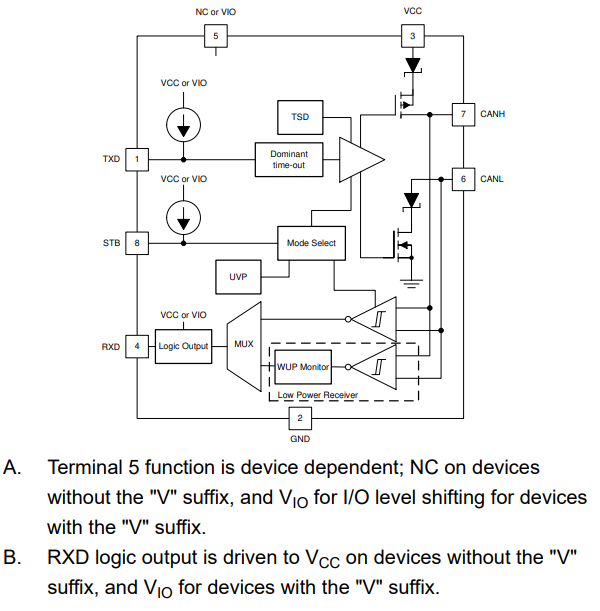

Wie es jetzt aussieht ist der 1024V Transceiver am High Eingang
zerschossen.
in beiden Polarisationen zur Masse hat der PIN 7 ca. 4 Ohm Widerstand.
Ich werde den besorgen und tauschen.
Danke nochmals für die Hilfe an alle Beteiligten.
Waldemar

von Waldemar P. (waldi_p)
Ist ein TCAN1042V oder aus der 1024 Serie wie TJA1042T/3 mit Externen IO
Versorgung an dem PIN 5 für Systeme mit 3V Logik Pegel.

Die TVS haben für den Transceiver zu hohe Klemmspannung. Da gehören eher
SMAJ48CA rein.
