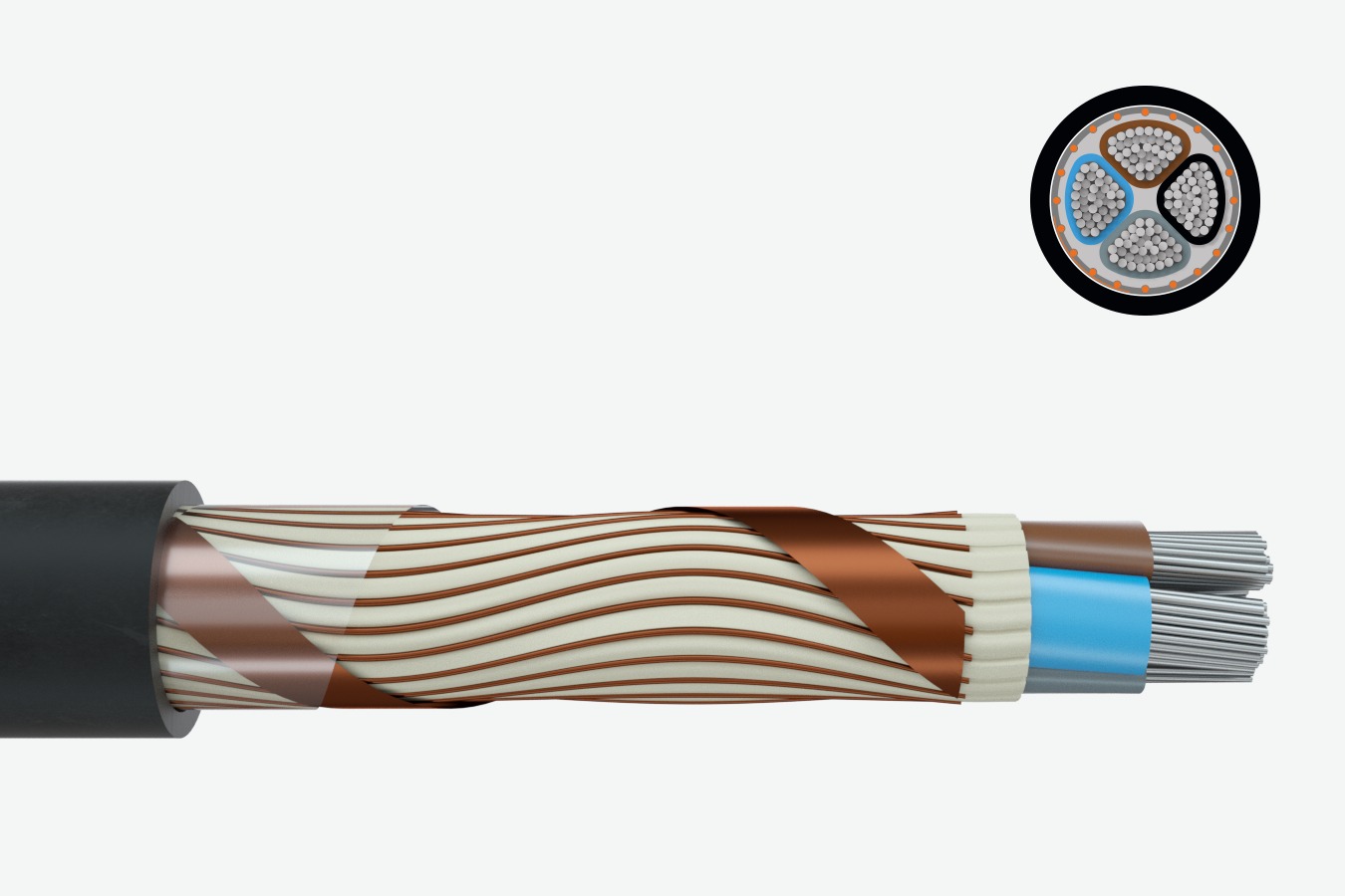

Bin gerade am Kabelschälen, 4x120qmm Rein interessehalber: warum sind die äusseren Kupfereinzeladern (Berührungsschutz bei Beschädigungen) so gewellt produziert? Die gehen so etwa 270° herum, dann wieder zurück. Einfacher zu produzieren? Techn. Gründe?
Wenn Du das Kabel biegst, werden sie auf einer Seite glatt.
Oder die lange Antwort: Um die neutrale Faser bei der Biegung halbwegs in der Mitte zu behalten. Ansonsten müssten die Außendrähte genug Zugfestigkeit haben, um nicht zu reißen, während sie den Rest des Kabelquerschnitts stauchen.
