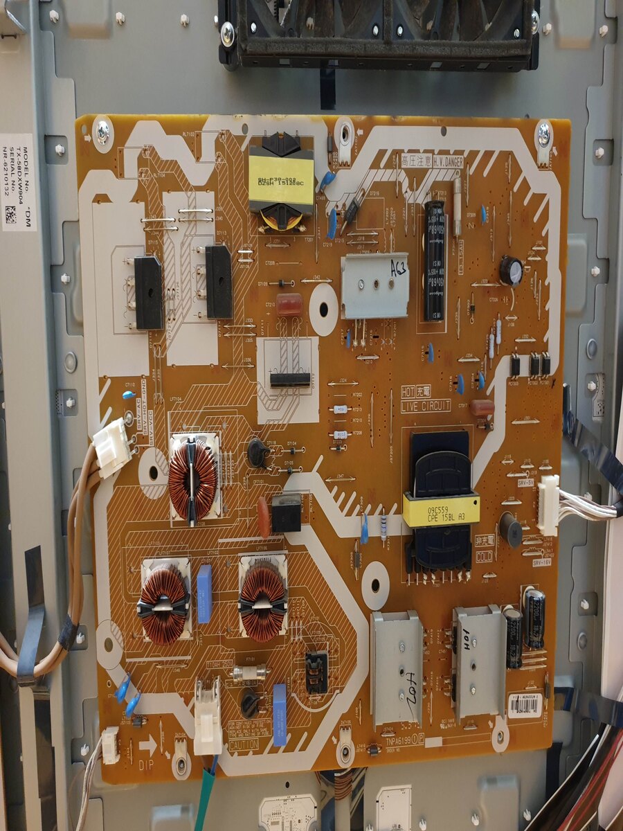

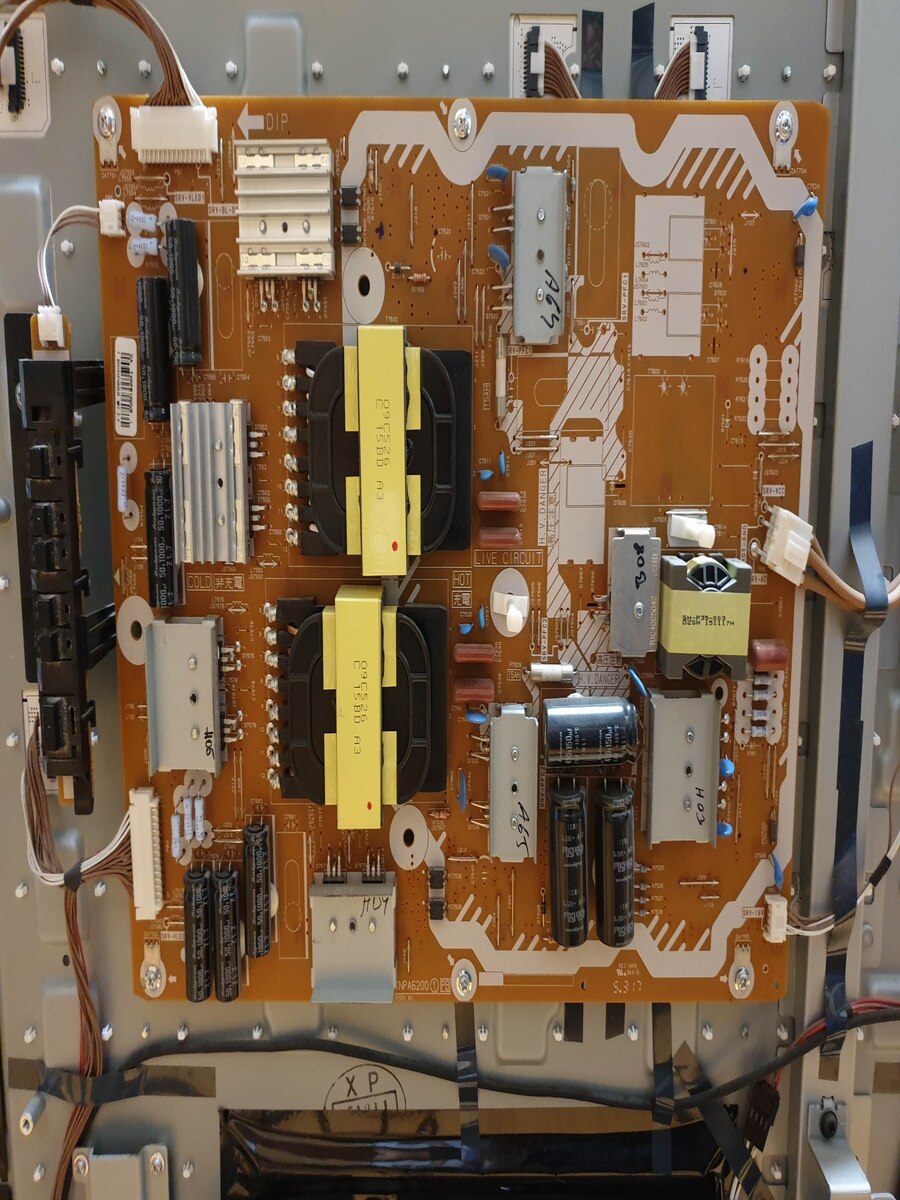

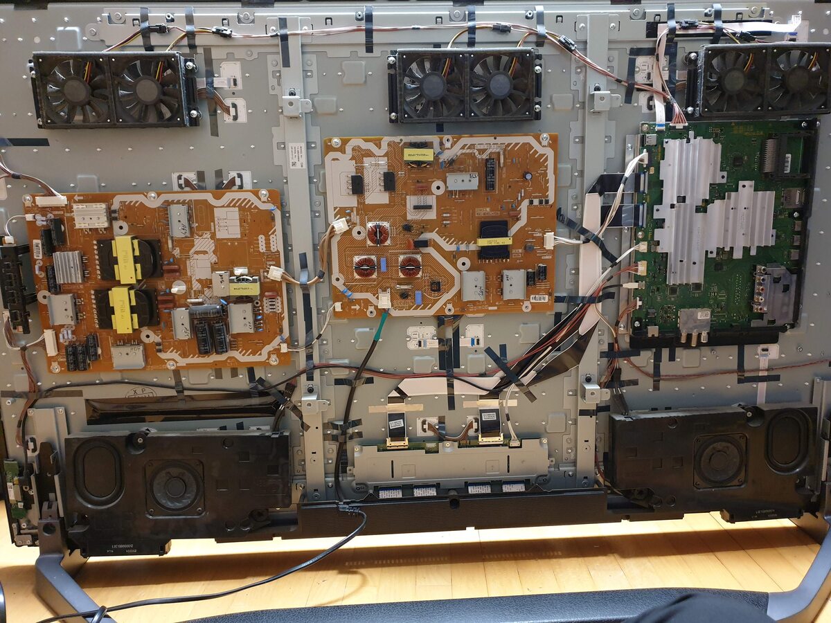

Ich habe hier einen defekten Panasonic TX-58DXW904 geschenkt bekommen und versuche den zu reparieren. Gut 1Jahr lang hat er sich von selbst gelegentlich neugestartet. Nun ist er bei mir und startet seit er hier ist gar nicht mehr. Ein Relais klickt unregelmäßig so jede Minute. Lüfter starten nicht, die sind normal gleich an. Keine Hintergrundbeleuchtung oder sonst ein Lebenszeichen.
Spannungen sind ein paar an den Boards angedruckt, die hab gemessen, alles gut. Diverse Stecker mal an und abgesteckt.
Mit Heißluft Teilbereiche aufgewärmt, keine Änderung.

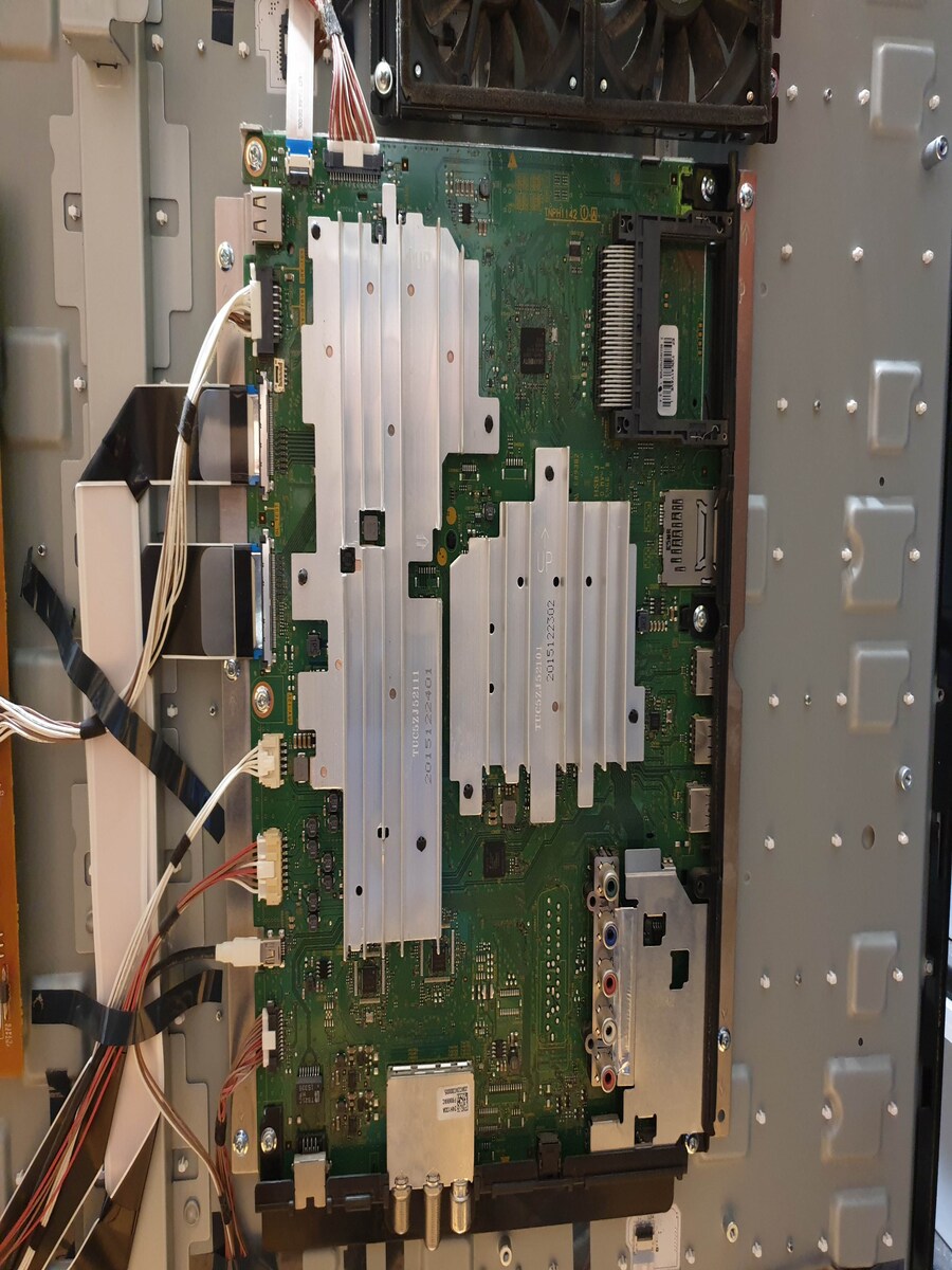

Mit abgesteckten Mainboard hört man das Relais nicht mehr.

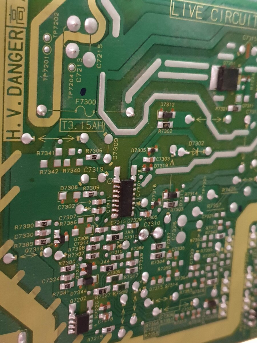

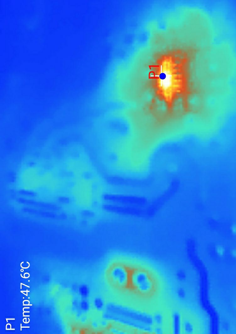

Wärmebild zeigt den IC in Bildmitte mit 47C°. Der ist auf der Rückseite der mittleren Netzteilplatine. Leider Rückseite, daher ziemlich schwierig da etwas zu messen.
USB hab ich am Mainboard abgesteckt, das hat bei meiner letzten Reparatur geholfen, bei dem leider nicht.
Hat sonst jemand Vorschläge?
Danke!
lg Lukas

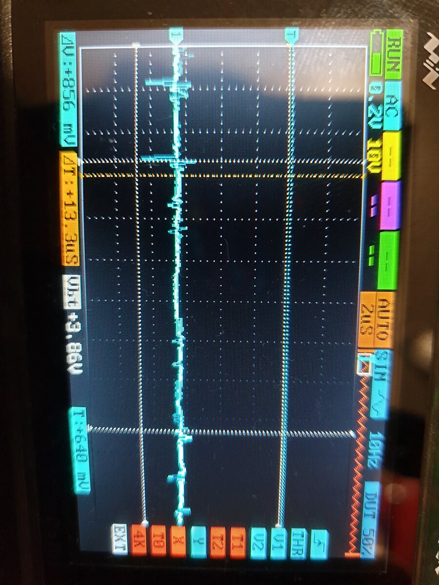

Womit gemessen, Multimeter oder Oszilloskop? Der Ripple wäre interessant.

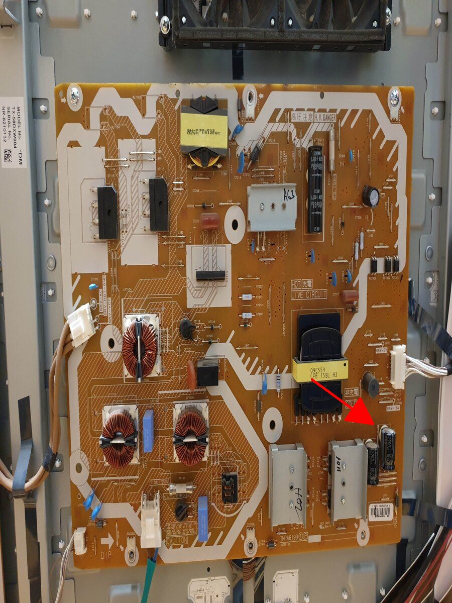

Klassiker bei Schaltnetzteilen: Elkos prüfen. Einen habe ich mal markiert, dem scheint schon der Hut hochzugehen.
OP #7977523
Ich hab mit einem Multimeter jeweils DC + AC und einem DS203 gemessen. Die Kondensatoren sehen alles gut aus. Den oberen kleinen hab ich 1 Bein abgeklemmt, gemessen und wieder dran. Kapazität wie angedruckt. Das kann ich mit den 16V auch noch machen. Die 2 hängen parallel.
Das Oszi Foto ist von SRV-5V. 16V sieht eher besser aus, wenn aber das Relais anspringt, bricht die Spannung auf ca. 15V für rund 1-2sek zusammen.
