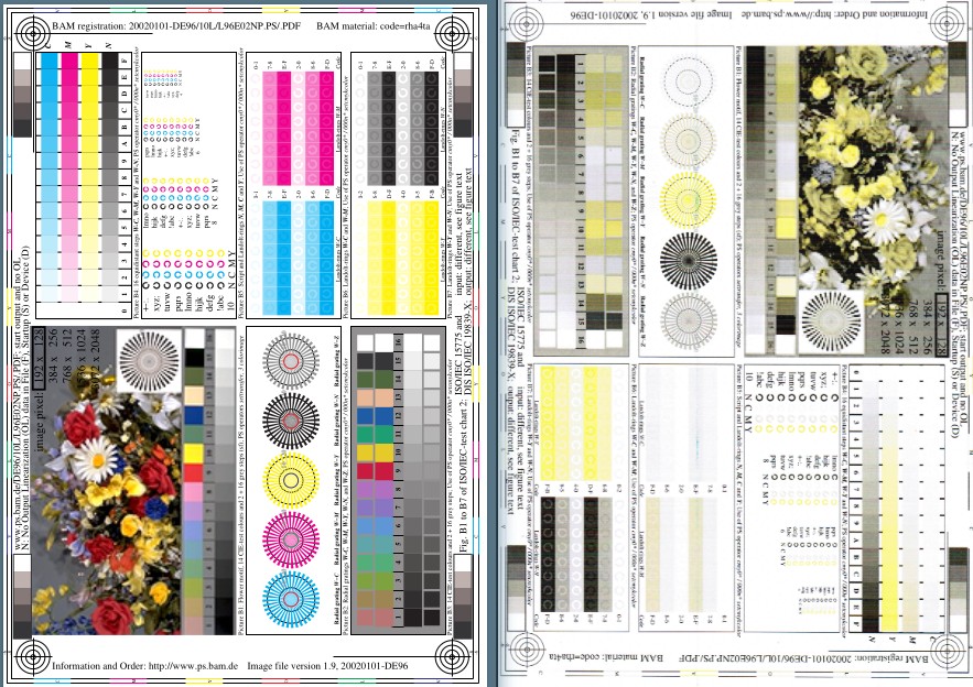

Hallo Dieser Drucker druckt seit einiger Zeit nur noch schwarz und gelb. Die Kartuschen wurden mehrfach ersetzt, dabei auch der Lieferant gewechselt. Er hat umdie 80K ausdrucke hinter sich. Transferband habe ich gereinigt. Hat da jemand eine Idee ? (links das Testchart, rechts der Ausdruckscan)

Ja ich würde sagen, der Drucker ist kaputt.
Das liegt aber nicht an den Kartuschen (mit der Belichtungswalze) sondern an der Belichtung von ebenjenen. Ist es ein Ein- oder Vierlasersystem?
Da ich auf letzteres tippe, würde ich den Fehler in Richtung Ansteuerung der Laser suchen, weil es doch eher unwahrscheinlich ist, dass C und M gleichzeitig ausfallen. Alternativ mal den Drucker hart ausschalten, wenn das Transferband durchläuft und dann gucken, ob auf den Walzen Toner ist. Das klappt - je nach Modell - mal besser, mal schlechter.

Nur noch schwarz und gelb? Wennn er 4 Trommeln hat, dann müßte für jede Farbe ein Laser zuständig sein? Mal bei YT ein Video suchen wie man die Trommeln ausbaut und diese ansehen, ob sie überhaupt Toner bekommen oder unterwegs etwas verstopft sein könnte?

Und auch die Fenster der Lasereinheiten reinigen, wenn nicht schon getan. Dann alle zugänglichen Kontakte auf Drucker wie auch auf Trommelseite reinigen. Im Service Manual überprüfen, ob man die Laser nicht kreuzweise testen kann usw. usf.
