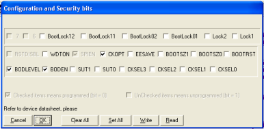

hallo
welche schritte muss ich befolgen ? bzw welche fuse bits sollte ich für
den atmega 8 setzen, damit der externe 16mhz quarz den takt liefert ?
weiß das zufäälig jemand auswendig ? welche fusebits setzt ihr
zusätzlich noch (was ist gut was nicht ?) und was bewirken sie ? welche
seite im datenblatt ?
grüße g1o

> Fussangel  = Eine beliebte Falle
Wenn im Datenblatt eine 1 angegeben ist, dann musst du im
Ponyprog den Haken wegmachen.
Im Fusebit Dialog in Ponyprog ist das unten in einem ausgegrauten
Text auch angegeben.
Eine andere Falle im PonyProg:
Bevor du die Fusebits im Dialog änderst, unbedingt die Fusebits
vom µC einlesen!
Die Fusebits laut Datenblatt nicht auf 'external Clock' stellen
(das wäre ein externer Quarz-Oszillator) sondern auf
'external Crystal' einstellen (das ist ein Quarz).
