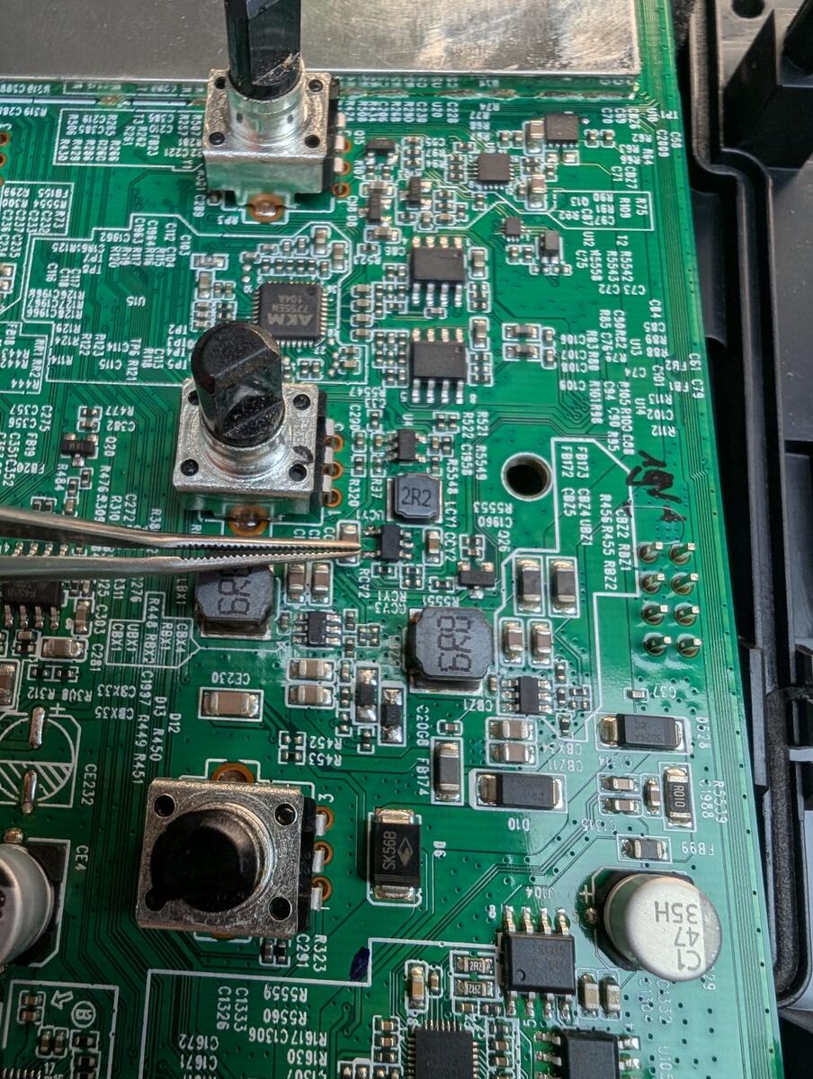

ein kleiner Reparatur Tipp. Die JBL Party on the Go geht nicht mehr an. Eine Qual ist es die Box zu zerlegen. Auf YT gibt es ein Disassembly Video, das stimmt aber nur zu Hälfte. Mein Rat, kauft euch gleich einen extra langen Kreuzbit (250mm) und fangt nicht ohne den an. Ich war nur am fluchen...
Zum eigentlichem Defekt:
Schuld ist ein TLV62569DBVR DC/DC Wandler von TI. Dieser ist defekt und muss ersetz werden. Ggf. gleich noch den platten Akku mit ersetzen ;)
Viel Erfolg Chris
