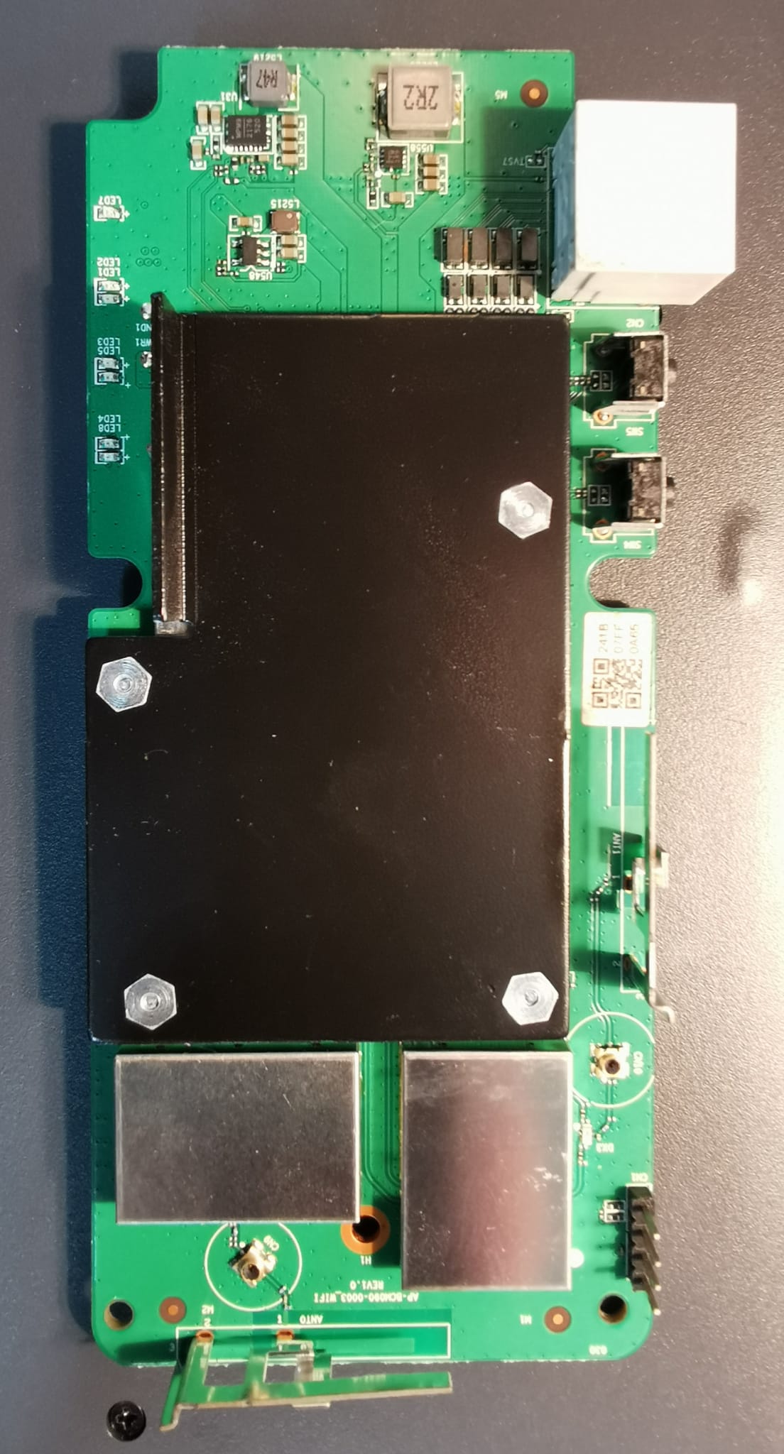

Hallo auch,
ich habe noch einen Wifi-Repeater übrig an dem ich zwei externe Antennen
basteln will.
Der Repeater ist ein NETGear EAX15.

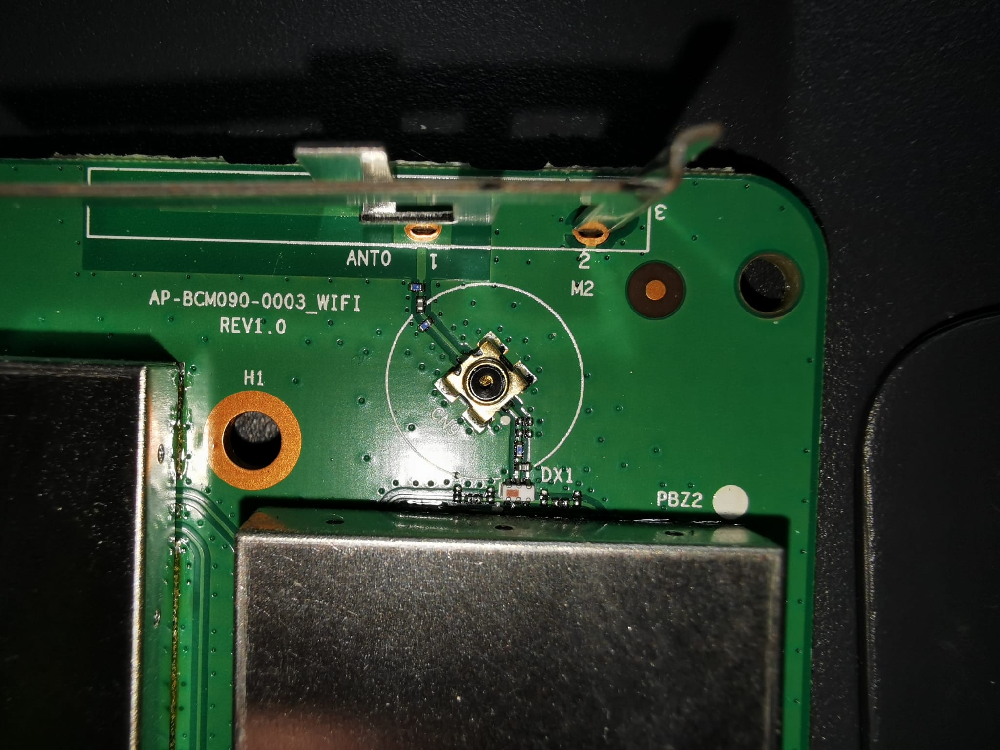

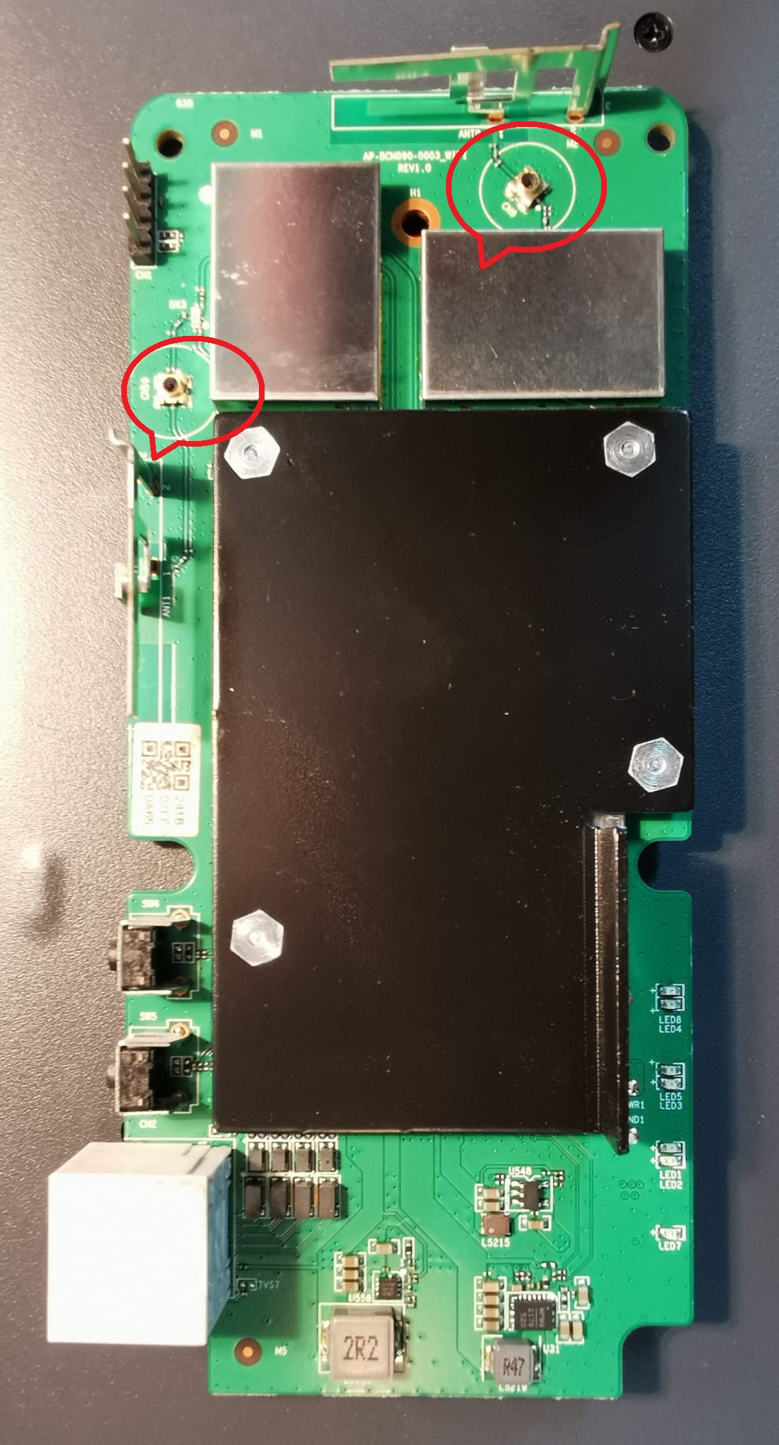

Auf dem Mainboard sind zwei weibliche Sockel.
Hier wollte ich die externen Antennen draufsetzen ... und hoffen auf
Gewinn.
Die originalen Antennen sind auch sehr winzig.

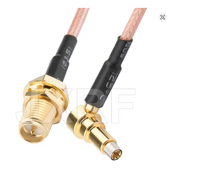

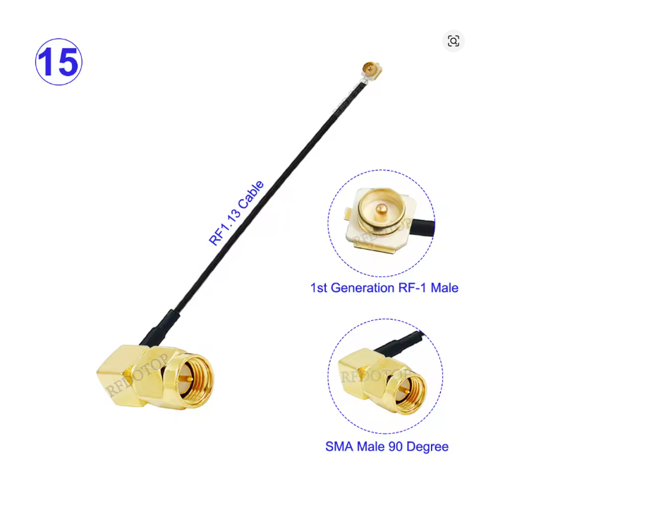

Leider passen die Pigtails die ich bei Ali bestellt habe nicht.
Der Rand des männlichen Steckers ist genau so groß wie der weibliche.
Was für einen Stecker brauche ich jetzt, gibts irgendwo ne Wiki ?
Danke für die Hilfe
Das sind keine Steckverbinder für Pigtails, sondern Schaltkontakte für
die Leiterplattenprüfung. Eine Prüfnadel drückt in diesen Kontakt,
wodurch der Antennenpfad unterbrochen und auf entsprechende Messgeräte
geschaltet wird.
Wenn mich nicht alles täuscht, gibt es dafür zwar Gegenstücke zum
dauerhaften Aufstecken, aber wirklich gebräuchlich sind die nicht.
Das Einfachste wäre es, die Schaltkontakte herunterzulöten und durch
normale U.fl-Buchsen zu tauschen.
von Arne M. (arne_m976)
Auch Mist.
Auf der Fritzbox sind auch solche komischen Dinger drauf.
Da wird der Pin draufgedrückt.
Kann sein, dass das passt.
Das offizielle Gegenstück ist übrigens das hier:
https://www.mouser.de/ProductDetail/Hirose-Connector/MS-156-HRMJ-3?qs=p6VZ%252BklCkRSg0TDYU6tbZw%3D%3D
Aber der Adapter bleibt nicht fest drauf stecken, sondern muss durch die
Prüfvorrichtung gehalten werden.

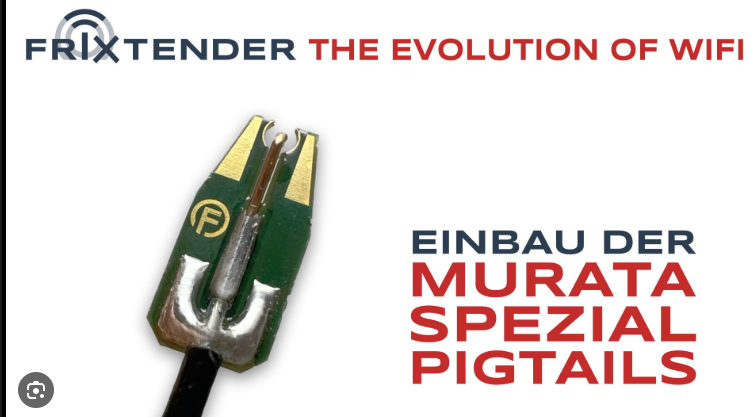

Das Teil bei Fixtender heißt "Hirose MS-156"
https://frixtender.de/ipex_u-fl-und-hirose_ms-156/#murata_swg

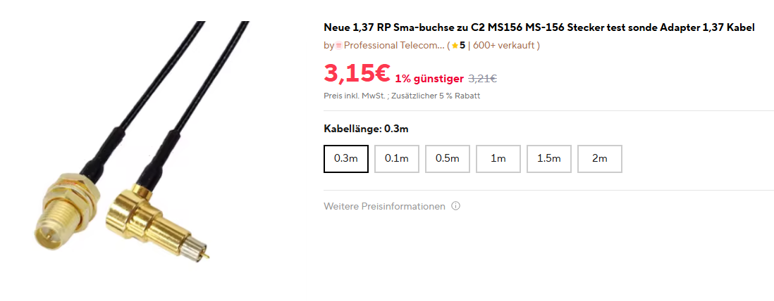

Ne habe da was verwechselt.
Das müßte der richtige sein:
Habe mir jetzt 2x die bestellt:
Grüße und Danke für den Denkanstoss
von Harald K. (kirnbichler)
Dafür gibts Lösungen:
(Mit Bildern!)
