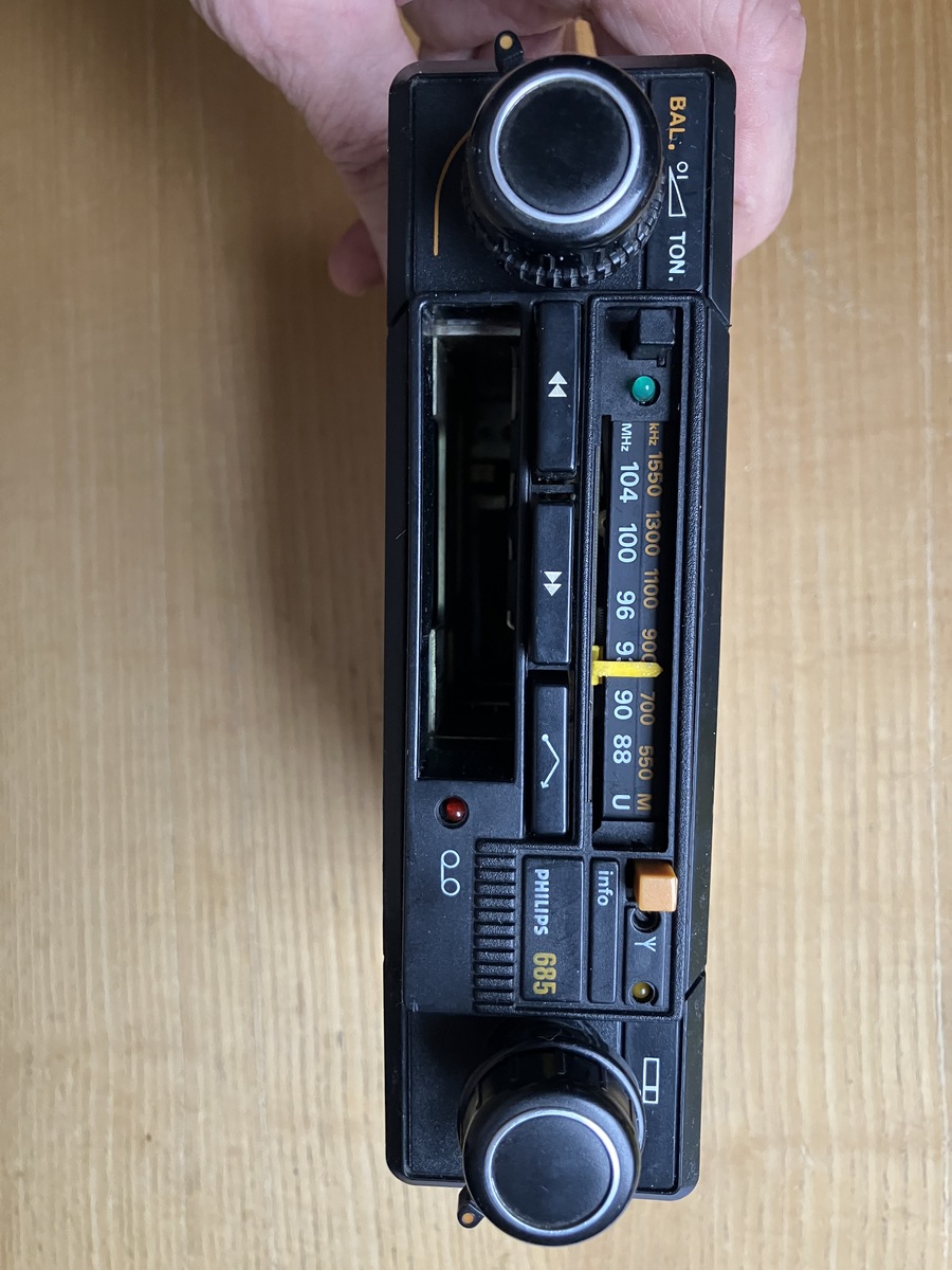

Ich suche Ersatzteile für ein Philips Autoradio 22AC685.
Hier im Detail mit Original-Ersatzteilnummern:
 * 4822 466 70334 -> Deckglas für Skala = WICHTIGSTER PART!
 * 4822 466 70336 -> Schaltergruppe Stereo und DK (Durchsagekennung) ...
Schalter bleiben nur hin und wieder hängen
 * 4822 423 50388 für 22AC685/22 -> Front Housing mit Klappe für
Cass.-Slot
od.4822 423 50423 für 22AC685/93 -> Front Housing mit Klappe für
Cass.-Slot (ich weiß nicht, welche Zusatz-Nr. mein altes Radio hat /22?
/93?) ... die Klappe schließ nicht mehr (ginge auch ohne)
 * 4822 102 50016 -> Aus/Einschalter mit Potis (nur Aus-Einschalter def.
... es könnte auch Reparatur dessen gelingen.
Kann jemand helfen, eine Bezugsquelle für das SKALENGLAS zu finden?

von Carsten W. (eagle38106)
Für das Skalenglas würde ich die Glasscheibchen für Mikroskopie
(Objekträger) empfehlen. Die Größe könnte man von einem Glaser
zuschneiden lassen. Ggf. mehrere Scheiben kaufen und einen Glaser
suchen, der auch Reparaturen an Glasbildern vornimmt.

von Thorsten S. (thosch)
Die Skalenscheibe ist bei Radios dieser Reihe ein spezielles
Kunststoff-Spritzgußteil, am oberen Rand geht eine Art dreieckige
Ausbuchtung in die Tiefe, und "umschlingt" an der Spitze eine kleine
Glühlampe halb. Dieses Dieses dreieckige Stück dient als Lichtleiter, um
das Licht der Glühlampe auf die Skala zu lenken, die ist nämlich nicht
hinterleuchtet, sondern von vorne über die Scheibe beleuchtet.

von Harald K. (kirnbichler)
Und nicht nur das, sie ist vor allem nicht rechteckig, wie man auf dem
Bild erkennen kann - denn da geht ein Taster durch. Einen quadratischen
Ausschnitt in eine Glasplatte schneiden dürfte für die meisten mehr als
nur eine Herausforderung sein.
