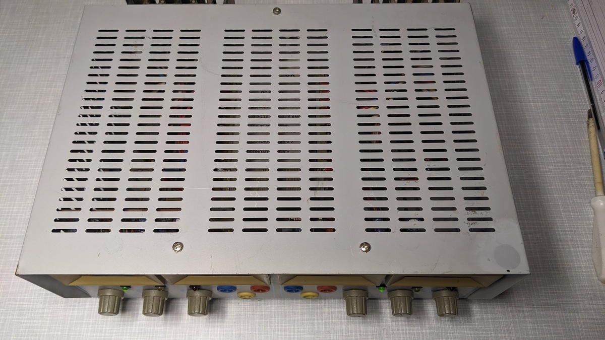

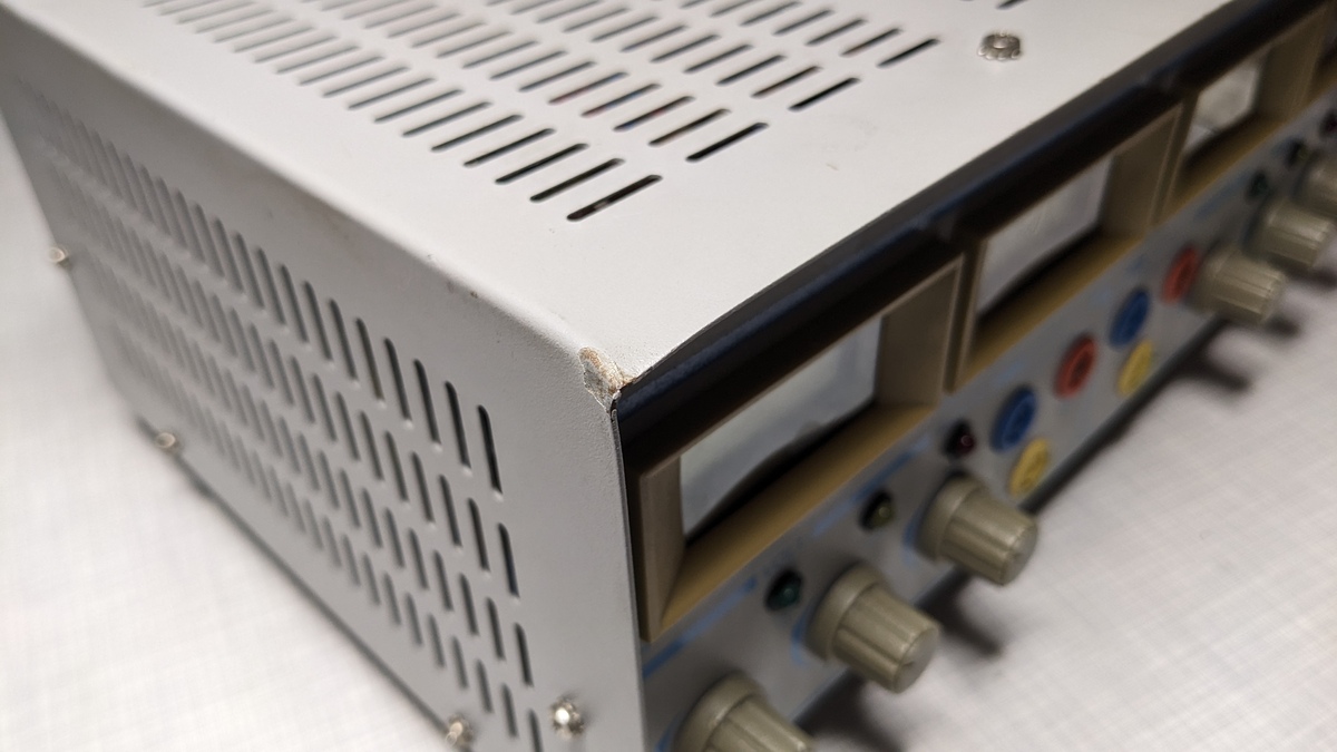

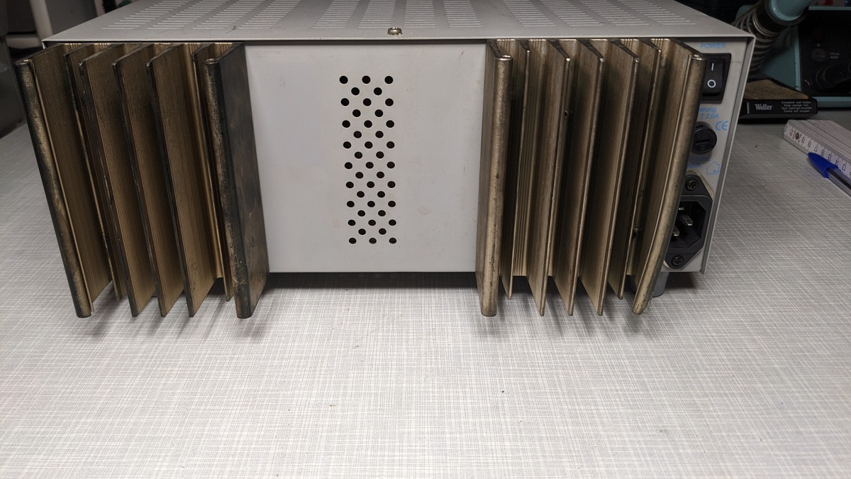

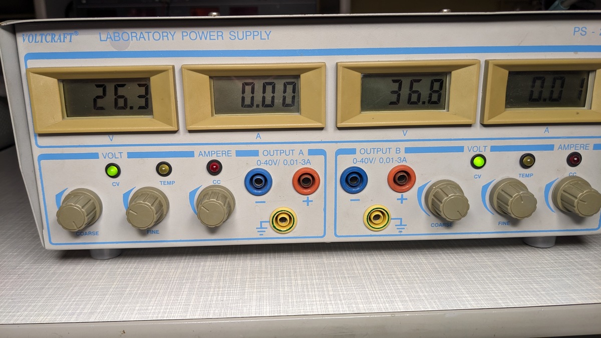

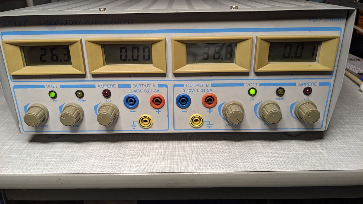

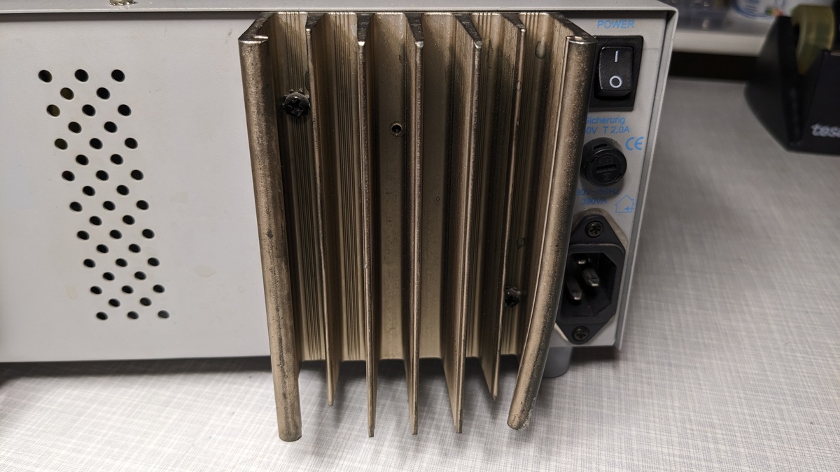

Die linke Seite geht nur noch bis ca. 26V, rechts ist einwandfrei. Der optische Zustand kann den Bildern entnommen werden.
Zur Verlustleistungsreduktion wird der Trafo mittels Relais in Stufen geschaltet. Wenn ich mich recht erinnere 3x12V in Reihe. Beim hochdrehen der Spannung kann man die Relais deutlich hören, mit funktionierendem Kanal vergleichen. Wenn es um 26V nicht klackt, Ansteuerung und Spulenwiderstand messen. Wenn beides passt, wird ein Kontakt kleben.
