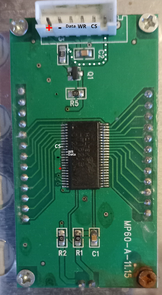

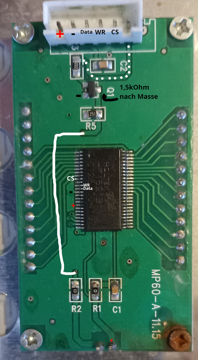

Ich möchte das LCD-Display meines defekten MPPT-Reglers weiterverwenden. Auf der Platine sitzt ein HT1621B, die Anschlüsse für +, -, Write, Data und Chip Select konnte ich dank Datenblatt und Multimeter finden. Was jedoch der sechste Anschluss machen soll, da bin ich mir noch im Unklaren, außer, dass die Leiterbahn (weiss gepunktete Linie im Bild) via 2,2k (R3) nach Q1 führt, der aber nur mit Y1 beschriftet ist. Ein weiterer Anschluss von Q1 liegt auf Masse, am rechten Anschluss messe ich durch den Widerstand nur die 1,5kOhm nach Masse. Eine Verbindung zum HT1621 konnte ich nicht messen. Einfach mal 3,3 Volt drauf geben und sehen was passiert, oder wozu könnte der Anschluss sein ? Edit: Der rechte Anschluss geht über R2 (100 Ohm) an die Hintergrundbeleuchtung. Hat sich somit erledigt.
