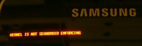

nachdem meine bessere Hälfte mitbekommen hat, dass ich an so einem kleinen iPhone "rumgespielt" habe, kramte sie heute ihr altes Samsung S5 mini aus dem Schrank und wollte es in Betrieb nehmen. Doch was muss frau sehen: Eine fiese Meldung links oben:
-> KERNEL IS NOT SEANDROID ENFORCING
Auf die Schnelle finde ich im Netz, die Meldung würde auftreten, wenn man das Smartphone gerootet und eine andere Firmware geladen hat. Was hier aber nicht der Fall ist.
Was ist los mit dem Teil, Selbstzerstörung? Es lag mit entnommenem Akku ziemlich genau 5 Jahre optimal gelagert im Wohnzimmerschrank.
Das Ding zeigt den Boot-Screen zeitgleich mit der fiesen Meldung und hängt sich dann auf. D.h. nichts geht mehr, auch nicht die AUS-Taste. Man muss den Akku rauskicken.
Gibt es eine Erklärung und eine Lösung, oder kann das Teil weg?

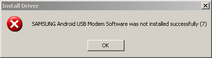

Samfw aufgesucht, Firmware download durchgeführt, ODIN eingerichtet, alles bereit zum Flashen. Smartphone in Download-Modus versetzt und per USB-Kabel eingesteckt. Es wird ein "Gadged Serial" erkannt und vergeblich nach einem Treiber gesucht :-(
Bei Chip.de finde ich einen "Samsung Android USB Composite Device Treiber", der zu meinem System passt. Leider sehe ich bei der Installation eine Fehlermeldung. Weiß jemand was mit der (7) anzufangen? Die Nutzerwertungen bei Chip.de sind mit 3 von 5 Sternen auch nicht so der Hit, komischerweise sind selbige nicht aufrufbar.
https://www.chip.de/downloads/Samsung-Android-USB-Composite-Device-Treiber_63844148.html
#7984126
Befinden sich auf jeden Fall im Android SDK.

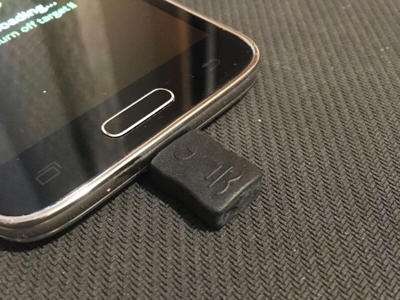

Doch noch den Treiber installiert bekommen und mit ODIN die passende Firmware geflasht. Lief alles so durch, wie in den Tutorials beschrieben, siehe die beiden ersten Fotos.
Aber dann lief es aus dem Ruder: Bei dem noch angeschlossenen Gerät war der Boot-Bildschirm nur kurz zu sehen, dann tauchte plötzlich ein animiertes grünes Robotermännchen und der Text "Erase" auf (Bild 3). Die Animation lief ca. eine Minute, dann ging das Gerät aus. Danach war es tot, nichts geht mehr.
Einzig tut sich was bei der Schaltung in den Download-Mode, wobei sich auch hier nichts tut. Nur durch Zufall habe ich bemerkt, dass dann alle 40 sec. der Boot-Bildschirm für 0,2sec. zyklisch aufblitzt, siehe letztes Foto.
Ich würde mal sagen, das Flashen hat dem Speicher den Rest gegeben und das Gerät kann in die Tonne. Jemand anderer Meinung?

Da Odin sauber durchgelaufen ist muss es wohl die userdata oder cache Partition sein die Probleme macht - was mich wundert da müsste der Boot-loop wesentlich länger sein.. vielleicht steckt auch einfach nur der Power Button fest?
OP #7984739

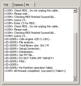

Nach langem rumspielen schaltete das Teil plötzlich in den Download-Mode und wurde sogar wieder von ODIN erkannt. Also einen 2. Versuch gestartet, der aber diesmal schnell mit einem roten FAIL! endete.
Grund sei eine fehlende PIT-Partition, was immer das sein soll und wer immer die weg gemacht hat. Beim 1. Versuch begann nach "Get PIT for mapping" das Flashen.
Was schließen die Profis daraus?
#7984768
PIT Partition Information Table. Die Pit Dateien bekommt man aus den Combination ROMs. Damit kannst Du neu partitionieren, gibt's irgendwo einen extra Reiter in Odin3. Kannst aber auch mal Dein ROM entpacken (tar/7-zip) vielleicht ist da eine .pit drin
OP #7984829
Stimmt, die PIT-Datei ist in dem CSC-Archiv enthalten. Der 3. Versuch mit einem Combination-ROM ist ebenfalls gescheitert, siehe Bild. Diesmal kann die Re-Partition nicht durchgeführt werden.
Es spricht immer mehr dafür, dass der Speicher eine Macke hat. Leider lässt sich das nicht sicher sagen. Das ist ärgerlich, denn ich hätte schon gerne gewusst, wo der Hund begraben liegt.

Bei der Durchsicht meiner Fotos fällt mir eben ein Bild auf, da schaltete ich erstmalig in den Download Mode, also vor dem ersten Flashen. Die Meldung hatte ich nicht weiter beachtet, sondern einfach abgelichtet. Nach dem Motto, was man hat, das hat man.
Ist da nicht schon eine Fehlermeldung bzgl. Speicher versteckt: -> sbl1 partition doesn't exist

#7985029
SBL lädt aboot und dort sitzt der Odin/Download Modus, wäre der defekt könntest Du gar nichts mehr machen. Dann müsste man erstmal über den PBL rein (EUB mode) und den Bootloader neu flashen. Was aber natürlich nichts bringt mit defektem Speicher.
#7985031

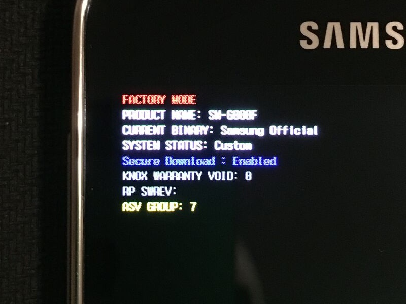

Sag mal ist das SM-G800F oder SM-G900F auf deinem Foto? Außerdem gab es das S5 Mini als Exynos und als Qualcomm Version. Die sbl1 Partition gibts nur bei Qualcomm, und in Europa wurde die Exynos Variante vertrieben. Das sind zwei Hinweise dass Du ein Exynos SoC haben solltest.
Dummerweise gibt es keine offizielle Downloadquelle für Odin. Du hast mit "Patched Odin" geflasht, da sind alle Checks bzgl. Modell ausgehebelt. Auf die Modellnummer auf dem Display ist also kein Verlass. Hat das Ding noch einen Aufkleber irgendwo?
Es ist ein SM-G800F, hier in D neu gekauft. Obwohl die OVP vorliegt, finden sich keine weiteren Daten als SM-G800F und div. Barcodes. Nicht mal einen Ländercode findet sich irgendwo.

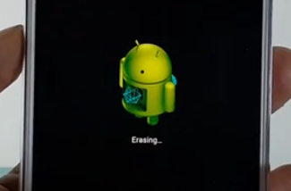

  3. Telefon mittels Revovery-Modus in den Werkszustand versetzen
  4. -> wipe data/factory reset
  5. -> delete all user data
  6. -> Power down

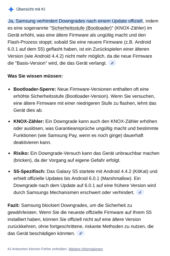

War die ganze Aktion nicht schon von Anfang an zum Scheiten verurteilt, weil das Telefon nicht "entriegelt" war? Ging ja nicht, da es nicht bootete.
#7985859
Nein. Was Du meinst ist FRP. Die gibt es einmal über den Google Account und einmal über den Samsung Account. Und es beeinträchtigt auch nicht die Funktion.
Bei Deinem alten Gerät ist noch nicht einmal der Bootloader gesperrt, geschweige denn Verschlüsselung aktiviert. Da konnte man einfach TWRP flashen und Daten auslesen oder die Bildschirmsperre löschen.
Die Schritte haben auch alle nichts miteinander zu tun. Für den Download Modus wird generell kein USB-debugging benötigt, das liest man regelmäßig falsch.
Mich interessiert warum bei Dir QUALCOMM SECUREBOOT: ENABLE (CSB) steht wenn es doch ein Exynos 3470 ist. Habe es leider nicht im Kopf ob das bei Samsung normal ist (Überbleibsel/schlampig programmiert)?

Statt das Problem lokalisieren zu können, ergibt sich ein tagelanges stochern im Nebel, ohne auch nur einen Schritt vorwärts zu kommen. Bei diesen Geräten gilt: Kann weg, wenn was ist.
Das Ganze hat meine eh schon kritische Einstellungen zu der IT der Neuzeit weiter verschärft. Solange ich beim Bäcker noch Bargeld in Brot eintauschen kann, werde ich weiterhin kein Geld für solche Wegwerf-Geräte ausgeben.
Trotzdem nochmal vielen Dank an alle für die sicher gut gemeinte Hilfe beim Stochern im Nebel. Mehr Erkenntnisse brauche ich nicht.
#7986561
Verstehe ich nicht. Der eMMC Tod wurde doch schon bestätigt, Problem lokalisiert. Und warum sollte man 25 € für ein zweites Gerät ausgeben wenn man den defekten Speicher für 7 € (inkl. Versand) ersetzen kann?
#7986605
Komisch. Meine Brote haben bisher nicht so lange gehalten wie diese Wegwerf-Geräte, und ließen sich auch nie für gewisse Zwecke konfigurieren. Dem Bäcker gegenüber war ich trotzdem nicht nachtragend ...
#7986608
Versuch mal ob es was Bringt den Nand nachzulöten.
Den Unterschied Zwischen totem Nand und gecracktem Ball unter dem BGA merkt man häufig erst wenn man ordentlich erhitzen konnte.
OP #7986972
Nachtrag: Das S5 mini wurde kurz nach Erscheinen gekauft, es wird mit hoher Wahrscheinlichkeit die Android-Version 4.4.2 installiert gewesen sein. Deshalb habe ich auch diese Firmware-Version übertragen, siehe: https://www.mikrocontroller.net/attachment/686092/Fertig.jpg
Erfahre eben, dass das Phone mehrmals Updates bis auf die letzte Version 6.0.1 erfahren hatte. Also habe ich ein Downgrade von der letzten auf die erste Version durchgeführt. Da ich im Netz öfter gelesen habe, dass ein Downgrade nicht funktionieren kann, habe ich mal die KI von Google befragt, ob Samsung bei den Galaxy's einen Downgrade verhindert. Ergebnis siehe oben.
Also habe ich mit dem ersten Versuch das marode Flash vollends zerschossen und hätte mit der Methode wohl auch jedes andere funktionsfähige Phone "gebrickt".
FAZIT: Finger weg vom Flashen, wenn man nicht ALLE! Feinheiten kennt. Denn jetzt kann das Teil weg.
Übrigens hat die KI hier durchgängig einen recht guten Job gemacht, die meisten brauchbaren Informationen kamen aus dieser Ecke. Ich fürchte, die Tage der Foren sind gezählt.
Beitrag #7986983 wurde vom Autor gelöscht.
#7987009
Jaja, Idioten mögen die KI.. Zumindest die "Begründung" der KI im Screenshot zeigt mir, dass sie noch lange menschliche Idioten braucht...
#7987010
Wenn man keine Quelle zum gegenprüfen hat, muss man mit KI Auskünften vorsichtig umgehen. Die KI kann das, was sie gelesen hat, ja nicht auf Verlässlichkeit beurteilen. Z.B. Meinungen in Foren... Und nur weil was Falsches oft genannt wird, wird es nicht richtiger. Dazu fällt mir immer das Zitat mit den Millionen Fliegen ein: https://gutezitate.com/zitat/171870 Die KI ist gut für alles, wo man das Ergebnis selber beurteilen kann. Schon beim Durchsuchen unbekannter Daten weiß man nicht, was sie weggelassen oder nicht erkannt hat. Ich mag es nicht, wenn man glauben muss, dass es richtig ist.
#7987028
Ich hab es nicht gelesen, aber die Informationen bezüglich Downgrade Protection treffen bei deinem Smartphone nicht zu. Das S5 mini ist steinalt, da gab es wie gesagt noch nicht mal einen gesperrten Bootloader.
Bei neuen Samsung Smartphones kann man auch problemlos* Android Versionen downgraden. Lediglich der Bootloader ist downgrade protected. D.h. eine kleinere Bit/SW REV. lässt sich nicht flashen, bzw. würde nicht mehr booten wenn man es erzwingt.
Wie Du auf dem Display sehen kannst ist Deine Bit/SW REV. 1 und es gab auch nie eine höhere. Mit Knox hat das aber noch nichts zu tun.
https://copilot.microsoft.com/shares/o5xcmQVxjW1n3rNWzq8Fm
Übrigens ist die Google KI die dümmste und uneinsichtigste aller KI, liegt zu 50% komplett daneben mit ihren ungefragten Zusammenfassungen zu Suchergebnissen. Nutze lieber Copilot oder direkt ChatGPT wenn Du dich beraten lässt.

@Alexander und Kilo S.: Ihr beide scheint euch recht gut auszukennen. Seht ihr noch irgendwelche Chancen, das zerschossene Gerät doch noch zum Laufen zu kriegen? Denn irgendwie lebt es ja noch. Ein auseinander Rupfen kommt jedoch nicht in Frage.
#7987782
Wenn sich die PIT nicht flashen lässt weder mit Odin noch mit Heimdall dann sehe ich keine Chance. Ansonsten könnte man TWRP flashen und hätte dann über Busybox einige Linux Coreutils um auf die Partitionen schreibend zuzugreifen (sfdisk, parted, mke2fs, dd, cp)
#7987792
Theoretisch ja.
Ich würde folgendes tun: Version 3.14 von Odin nutzen.(der ganze PIT scheiß entfällt Normalerweise) Die Treiber in der AndroidSDK nutzen, keine anderen. Und das ganze unter W10.
Ich hab das mal nachgestellt, zwar ohne zu Flashen allerdings um zu testen ob mein S5 Plus erkannt wird.
In einem aktuellen Setup versuchst du es mir der Firmware nochmal: https://samfw.com/firmware/SM-G800F/DBT/G800FXXU1CVG5

OP #7990382
Erhalte eben einen USB-Dongle, der tote Galaxy's wieder lebendig machen soll. Funktioniert tatsächlich zuverlässig. Dongle einstecken, Akku einlegen und warten, bis das Galaxy von selber startet.
Es wird der Warn-Screen mit dem Dreieck übersprungen, das Galaxy startet direkt im Download-Mode. Allerdings steht nun oben nicht Odin-Mode, sondern Factory-Mode, siehe Bild 2.
Hat jemand eine Ahnung, was der Unterschied zum Odin-Mode wäre? Braucht es nun andere Software?
#7990453
Höre ich zum ersten mal. Könnte der EUB Modus sein, wobei dieser eigentlich gar nichts anzeigen sollte. Wird denn Odin erkannt? Genau sagen in welchem Modus das Gerät ist lässt es sich über die VID/PID.
Die Dongles funktionieren leider nur bei alten Samsung Geräten, aber cool dass es bei Dir geht. Anfangen kannst Du damit nix.
OP #7990544
Die KI hat die Dongles mal in einer Zusammenfassung erwähnt.
Mit dem Dongle kann nun jeder! das Phone zuverlässig in den Download-Mode schalten, denn der übliche Affengriff funktioniert an dem Phone hier nicht mehr.
Ja, wie bisher
Also ich lese im Gerätemanager im Odin- sowie im Factory-Mode die gleiche VID/PID, nämlich: USB\VID_04E8&PID_685D\5&38C8E674&0&5 Scheint mir der gleiche Modus zu sein, nur nennt sich der eine Odin-Mode und der andere Factory-Mode.
#7990548
Ja ich kenne das Dongle, hatte mir auch mal eines besorgt.
Ich kenne nur den EUB Mode von Exynos, gleichwertig dem EDL Mode von Qualcomm. Das Tool hieß glaub ich Multidownloader. Damit konnte man einen zerstörten Bootloader neu flashen wenn gar nix mehr ging.
https://forum.xda-developers.com/posts/88099437
Was ich nicht kenne ist der Factory Mode. Sicher hat Samsung da ein Tool dafür. Kann mir aber nicht vorstellen dass Odin funktioniert.
Eine eigene Frage? Dieser Thread ist über 11 Monate alt. Stell sie in einem eigenen Thread – dort lesen mehr Leute mit, und sie wird öfter und schneller beantwortet.
