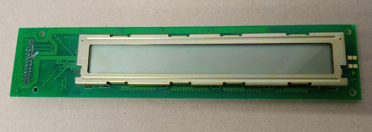

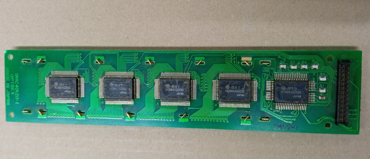

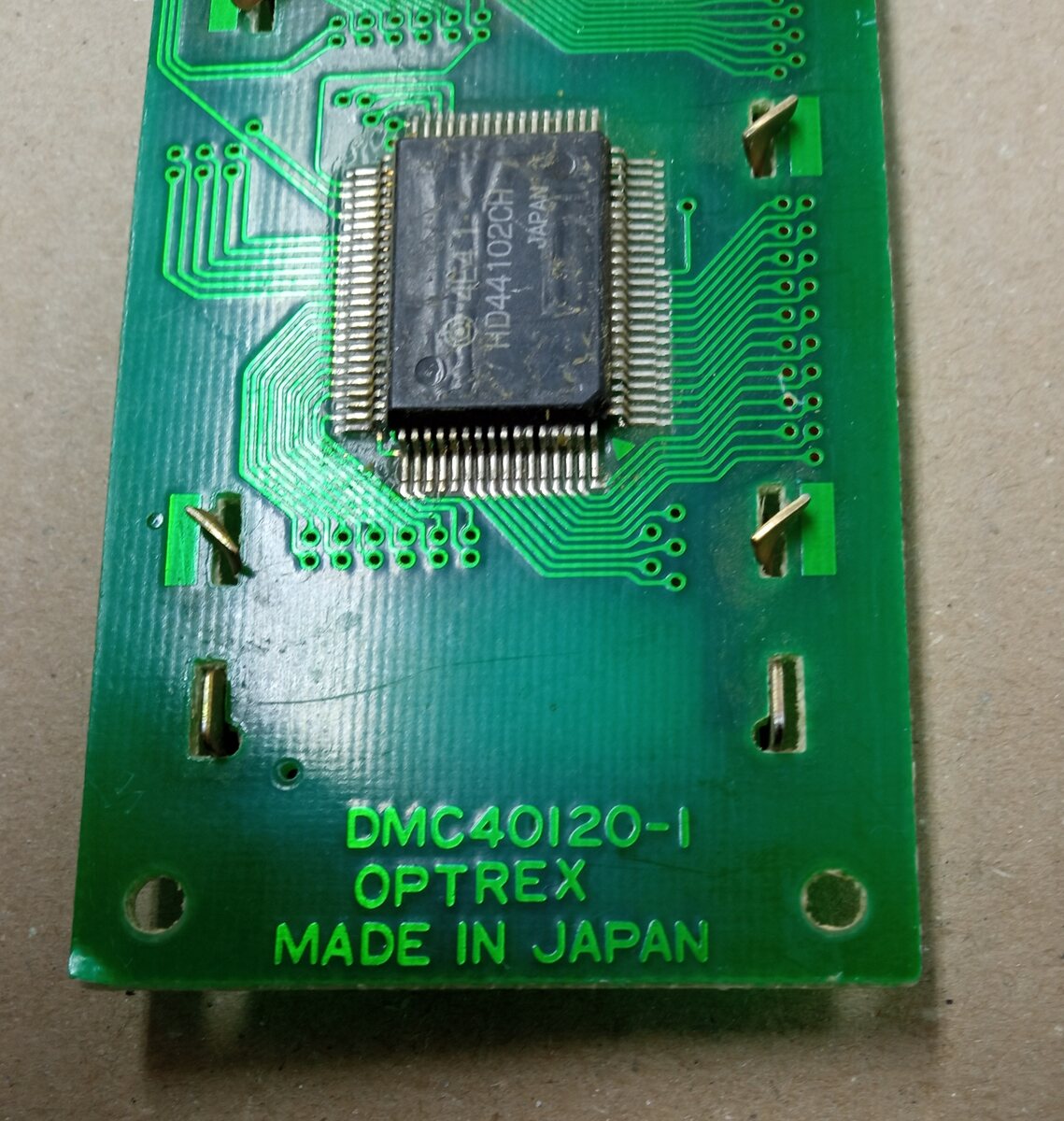

Suche Datenblatt zu LCD Optrex DMC40120-1 oder nur die Anschlußbelegung zu dem 26-pol Anschluß. Die Versorgungsspannung kann man ja an Hand der 4xHD44102CH + 1xHD44103CH noch rausklingeln. Kann mir da jemand weiterhelfen? Google bringt nur jede Menge Ergebnisse zu Augentropfen, vielleicht brauche ich die um was zu finden.

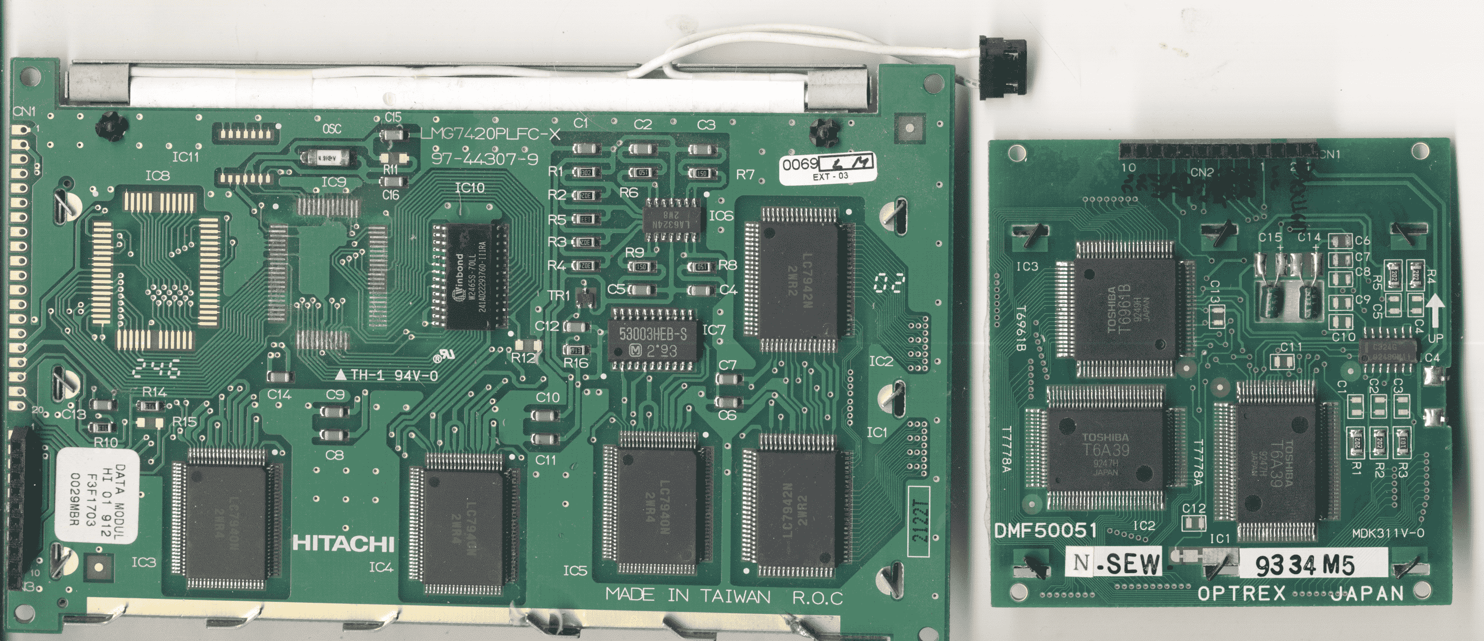

Das waren noch Zeiten, als solche Grafikanzeigen noch ein Schnäppchen waren. Seit Jahren liegen sie hier im Keller herum. Ich habe sie damals mit einem AVR in Assembler angesteuert, die Quelltexte müssten noch irgendwo auf der Platte schlummern.
Datenblätter zu den Zeilen- und Spaltentreibern gibts hier https://www.alldatasheet.com/datasheet-pdf/view/169418/HITACHI/HD44102.html (4* vorhanden) https://www.alldatasheet.com/datasheet-pdf/view/116833/HITACHI/HD44103.html (1* vorhanden)
So ähnlich nur doppelt soviele HD44102 dürfte der Schaltplan aussehen. Also 16*200 Pixel.
