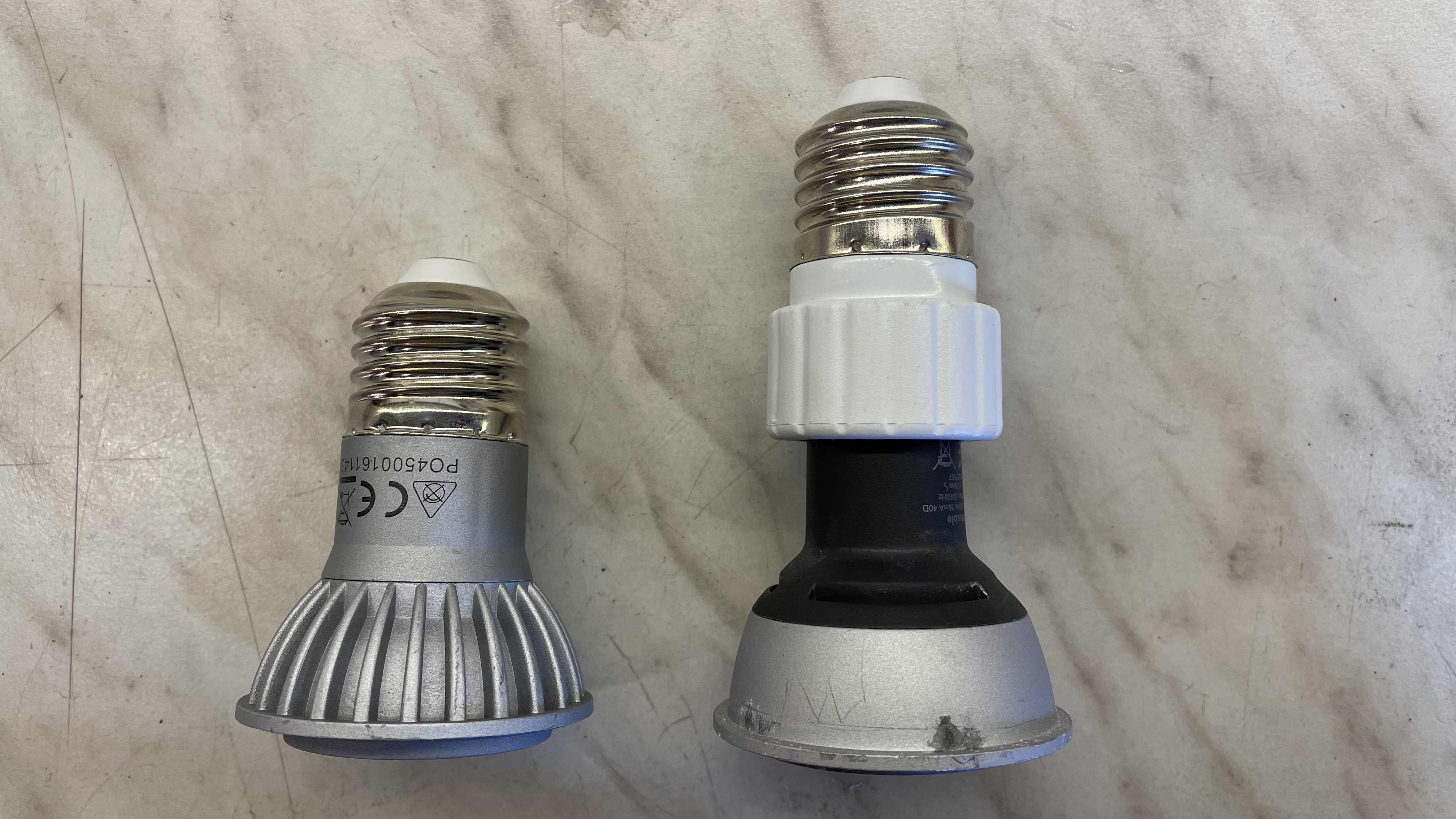

Vor 12 Jahren war das vielleicht noch "normal" aber heute? Damals suchte ich eine einfache Möglichkeit die 90 PAR16/GU10 Downlights an/in unserem Neubau zu verkabeln und mußte mir mit E27 Illuminationsfassungen und Adapter von E27 auf GU10 behelfen.
Das vergrößert aber den erforderlichen Freiraum oberhalb der Leuchte enorm weshalb "echte" GU10 Illuminationsfassungen sinvoll wären. Die Auswahl an PAR16/E27 Leuchtmitteln ist stark eingeschränkt und kein sinnvoller Ausweg.

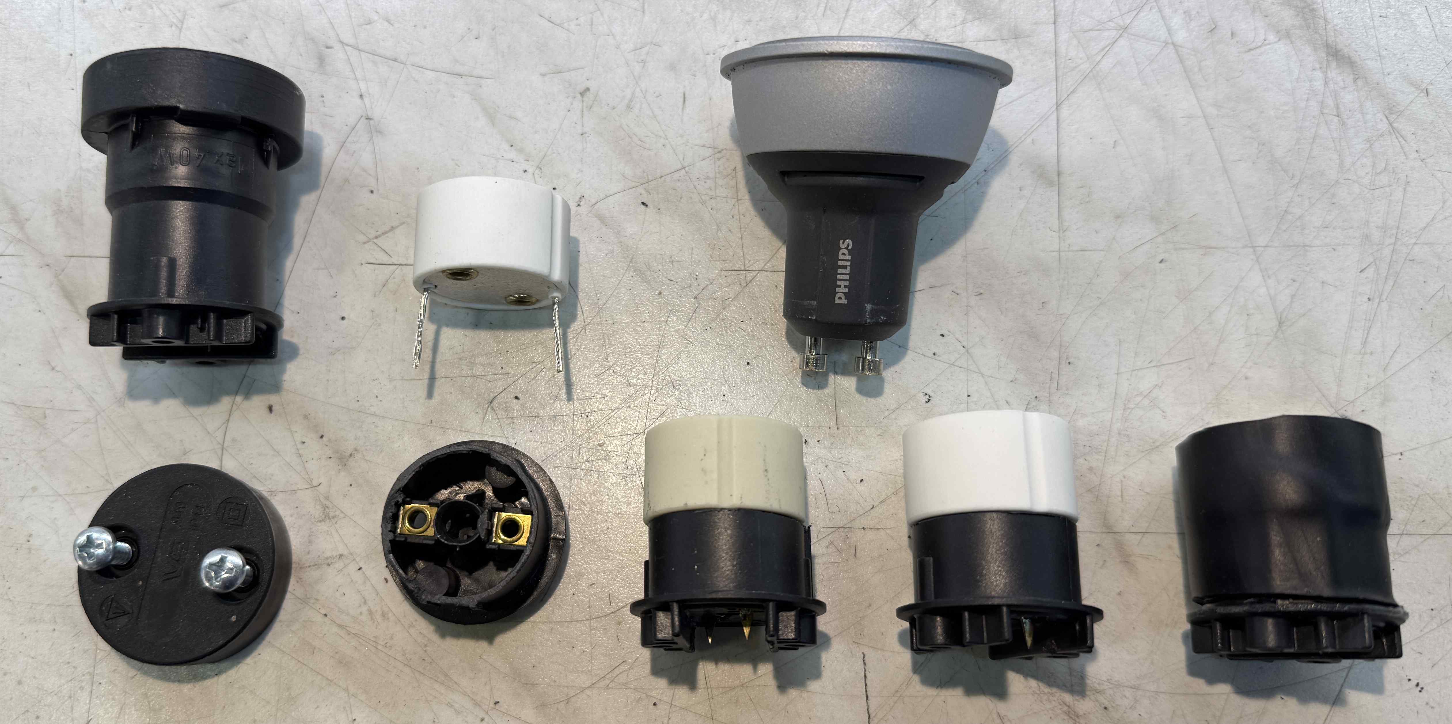

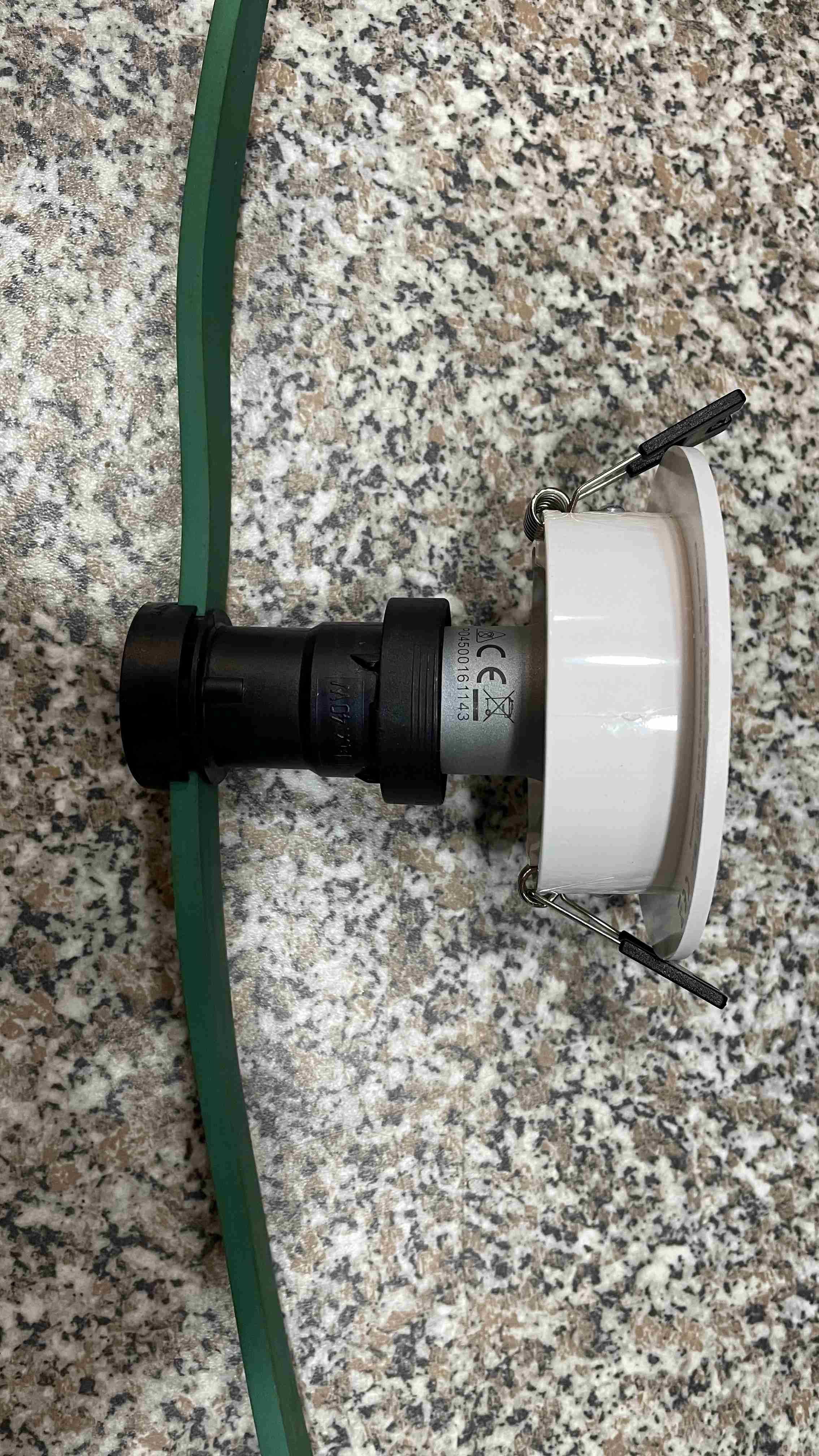

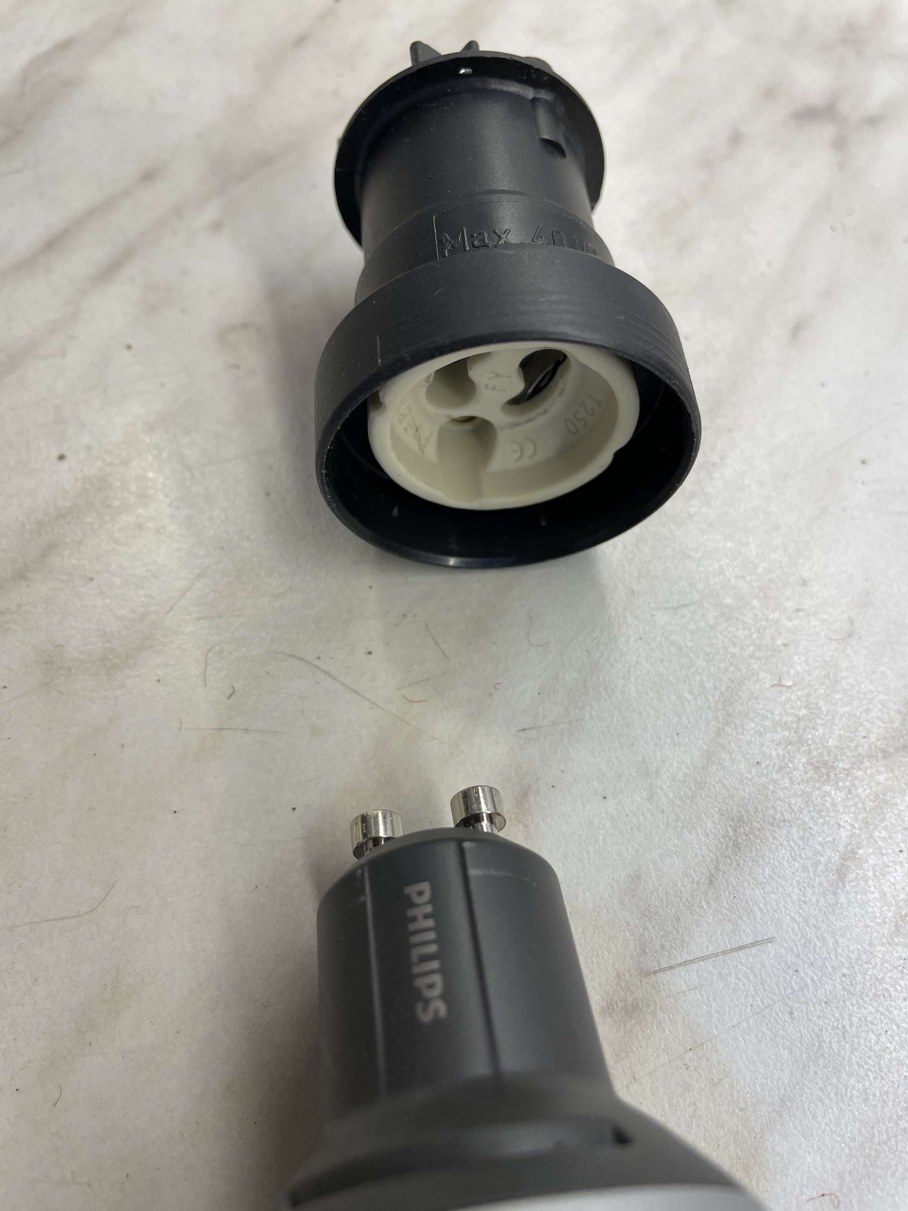

Während der ruhigen Tage habe ich mich mal mit dem grundsätzlichen Design solcher Illuminationsfassungen beschäftigt (diese sind von Vossloh) und einen Weg gefunden ohne allzuviel Aufwand aus einer gewöhnlichen E27 Illufassung eine GU10 zu machen, siehe Bild.
Den ganzen Gewindeteil gerade absägen (vorher die beiden Messingkontaktzungen innen abbrechen) die Anschlußleitungen der GU10 (ohne jede Aderisolierung) durch die verbliebenen Nietlöcher stecken und hinten mit den "Nägeln" verlöten. Das Ganze dann mit einem Stück Schrumpfschlauch zusammenkleben.
Hält bombenfest und ist 100% isoliert.
Dauert bei Serienfertigung keine 3 Minuten pro Stück. Das ist immer noch weniger Zeit als das umständliche Gefrickel bei jedem einzelnen GU10 Strahler eine wie auch immer geartete Klemmdose zu setzen. Der eigentliche Anschluß an die Illuleitung dauert dann 30 Sekunden.
