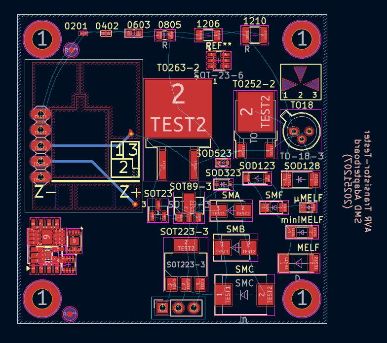

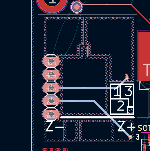

Hallo, es ist das erste mal dass ich kikad benutze, und habe zwei Probleme. Einmal Poligone, diese werden nicht gezeichnet, was mache ich falsch ? zweitens, wenn ich versuche die Leiterbahnen zu routen, obwohl ich einen feinen Grid einstelle sind die Leiterbahnen-routing auf ein wahnsinnig weiten Grid, gefuehlte 100-150 mil und ich brauchte 12.5 oder 6.25 mil, aber auch wenn ich das Grid weit darunter einstelle, keine Aenderung. Version ist 9.0.6 sollte diese Info benoetigt werden. Weitere Frage. Ich muss drei Layoots mergen, einmal dieses ohne schematic und zwei Layout mit Schematic was ich erst noch erstellen muss. Ich dachte mir, ich bereite alle drei Layouts vor, erstelle ein Neues Layout und kopiere die Layouts einfach rein. Gaebe es einen besseren Vorgang, wo vielleicht die Netzklassen usw mitkommen oder per export von nets ..... . Danke fuer die Hilfe, und ich weiss, kein Handbuch oder video angeschaut, aber Zeit fehlt irgendwie und es sind nur diese zwei Sachen was fuer einen erfahrenen Benutzer eigentlich kein Problem sind.

Entschuldigung,PCB, erstes Bild. Ich dachte, wenn ich die Datei mit der Endung wuesste man es sofort, kann aber sein dass diese nicht angezeigt wird, mein Fehler.

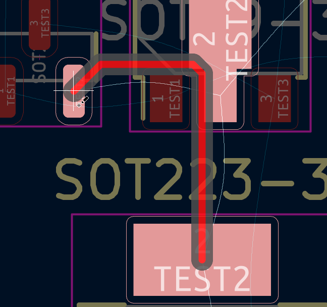

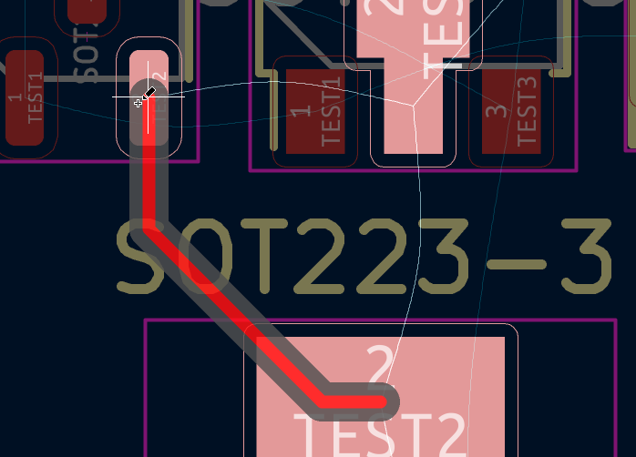

Ja, versuche haendisch zu routen, aber wenn ich den Zielpunkt manuell um 12mil verstelle, dann huepft die Leiterbahn mit den automatischen Zwischenpunkten von einem Extrem zum anderen, warscheinlich irgendeine Einstellung die ich nicht gerafft habe., bild 2 + 3.

Ich will aus 3 Layouts mit 2 angehaengten Schaltplaenen eine Platine machen welche unterschiedlich bestueckt werden kann, bzw g;eichzeitig als Adapterplatine dient. Die zwei Layouts mit Schaltplan sind aehnlich, andere Footprints teilweise, und das Dritte sollte noch platz haben.

Ja, das ist logisch. Du musst das ratsnest air-wire für air-wire routen. Irgendwo auf dem Pad zu landen und da dann weitermachen geht nicht. Das ist dann eine Kollission und der wire hüpft halt da hin wo es geht.

Polygone erstellen ist ganz einfach. Layer wählen, gefüllte Zone wählen, Netz auswählen, Umriss zeichnen. Dabei kommt es darauf an, dass der letzte Klick wieder am Anfangspunkt ist, damit die Fläche geschlossen werden kann. Habe ein Blaues eingezeichnet.
