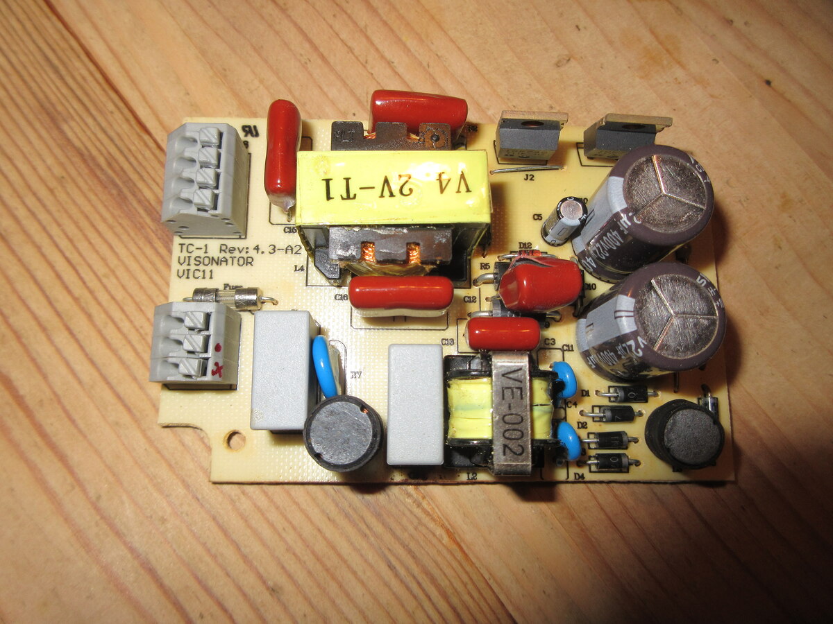

das Vorschaltgerät von meinem Baustellenstrahler ist kaputt gegangen.

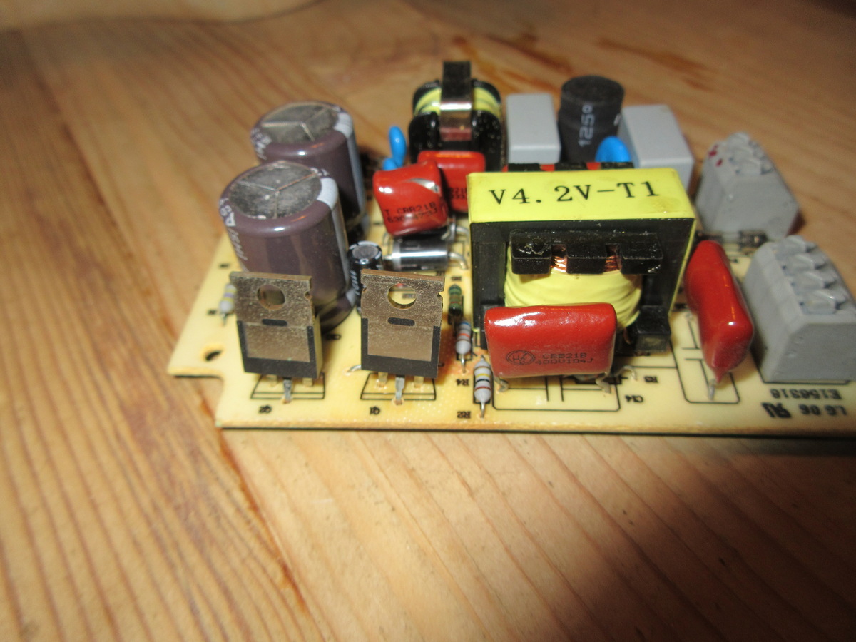

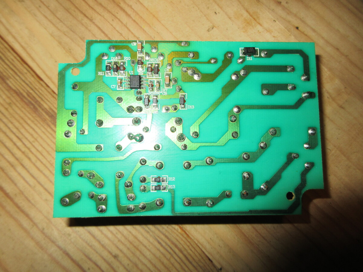

Auf den Bildern ist die Platine zu sehen. Dort ist ein Folienkondensator
geplatzt. Die Leuchtstoffröhre zündet noch kurz und geht dann aber aus.
Das ganze habe ich auch mit einer neuen Röhre geprüft.
Reicht es den kaputten Kondensator auszutauschen? Oder könnte noch etwas
anderes defekt sein?
Auf dem Kondensator steht folgendes: CBB21B 630V473J
Genau das Modell konnte ich im Netz nicht finden. Hat dazu jemand einen
Tipp? Die Platine gibt es leider als Neuteil auch nicht mehr (VEB155TC).
Danke für nützliche Tipps und Hilfe!

47nF, 10% Toleranz, 630V gibts nirgends mit dem passenden Rastermaß?

Ein Kondensator mit der Kennzeichnung
J 473 630V hat eine Kapazität von 47 nF (47000 pF), eine Nennspannung
von 630 V und die Toleranzklasse J, was einer Abweichung von ±5 %
entspricht.
Kriterium sind die Baugröße, Rastermaß.
(Evtl. noch X2 oder sogar Y Spezifikation, kommt drauf an, wo der
Kondensator in der Schaltung sitzt, direkt an der Netzspannungsseite
oder nicht.)
ciao
gustav
von H. H. (Gast)
Dielektrikum PP, nicht PET!

Der hoch belastete Kondensator ist vielleicht nicht das einzige
defekte... Wäre jetzt nicht eine Gelegenheit, auf 30W LED umzustellen?

von Michael (lsmarrt)
der Kondensator ist jetzt getauscht und die Lampe funktioniert wieder.
