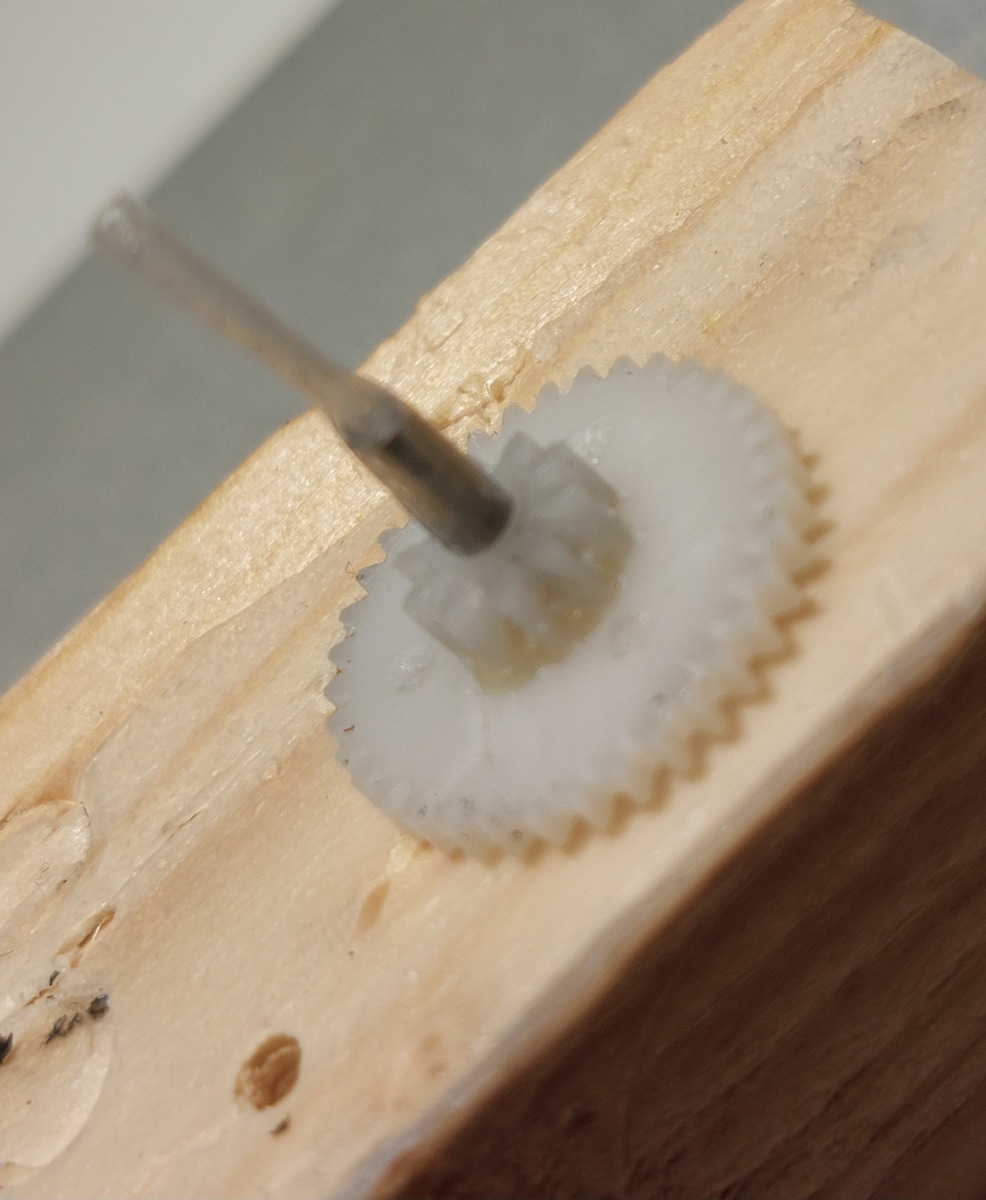

Hoffentlich dieses Mal mit einem gut/weich eingestellten Schoner der auch regelmäßig gereinigt und gepflegt wird. ;-)
Ich hatte während meiner schon lange zurück liegenden Sturm- und Drangzeit nicht ein einziges Servo gekillt. (Vielleicht waren die damals auch einfach nur robuster.)
#7989121
Klaus R. schrieb:
Ein anderes passendes Zahnrad aus der Sammlung (TM) etwas dünner gemacht und mit Uhu EF300 drauflaminiert...mal sehn 🤓🫣
Das Material solcher Zahnräder ist gerne aus POM. Die wachsartige Oberfläche ist ohne aufwändige und für Bastler nicht billige Chemische Behandlung nicht gut zu kleben. Ein wenig bickt das immer, aber dauerhaft und belastbar ist was anderes... MfG
#7989201
Norbert schrieb:
Offroad Modell
Und wer da heute kein Servo mit Metallgetriebe verbaut dem kann man auch nicht mehr helfen. Das Zeug kostet doch alles nichts mehr. Und erst recht nicht bei einem Standardservo. Für ultra präzise und schnelle Miniservos konnte man für Helis mal noch ein bisschen mehr Geld ausgeben.
Kauf nen Savox in Metall und fertig.
#7989233
Klaus R. schrieb:
Leute, das Teil ist von Carson und RTR, eigentlich an sich schon scheiße aber der Besitzer 9 Jahre. Aber es hielt 3J und mit Wechselservo nochmal 3...Zweck erfüllt.
Klaus.
Wenn alles so unwichtig ist und du gar keine Tipps willst, warum dann einen Thread aufmachen? Grade eben noch wolltest du das Zahnrad TAUSCHEN.
#7989270
Klaus R. schrieb:
Hm! Guter Einwand...wird man sehn. Aber ja, kleben ist immer so eine Sache.
Hättest Du mal gleich Maße gepostet, dann hätte man ja mal in der Bastelkiste nachschauen können. Der Hersteller wird sicher zu Zahnrädern gegriffen haben, die milliardenfach hergestellt und verhökert werden. So wie ich das Zahnrad auf dem Foto einschätze, gibt's die z.B. bei Aliexpress für 1€ im 10er Pack.
